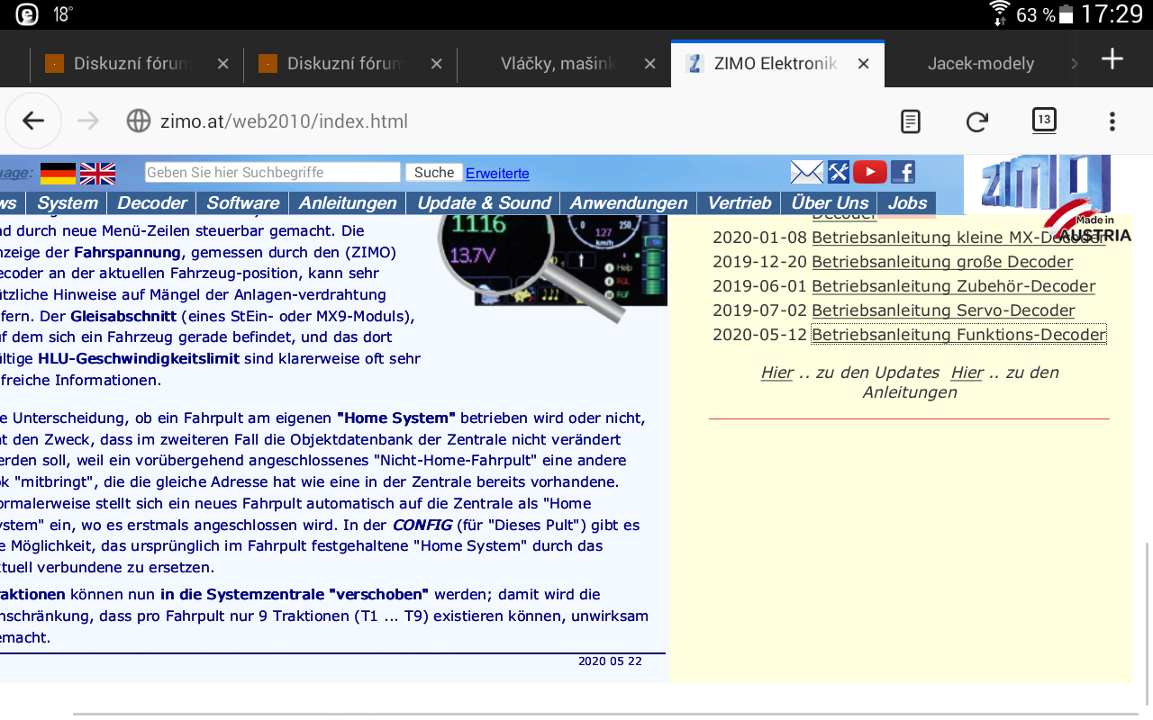

Příspěvekod horak » pát 05 čer, 2020 3:32 pm
knemo píše:Existuje něco pro funkční dekodery - se zkratkou RTFM si wikipedia poradila (k mé velké hlouposti), ale na Zimo stránkách jsem našel jen manuál loko dekoderů
Ten mám ve třech jazycích a s ním pracuji (s různou mírou úspěšnosti :D )
Pro funkční dekodéry to nějak ošidili, nebo špatně hledám. Nebyl by link? Díky!!!!
Tu mas aktualnu DE verziu: http://www.zimo.at/web2010/documents/MX ... ecoder.pdf
Link je na hlavnej stranke ZIMO vpravo dole. :D
