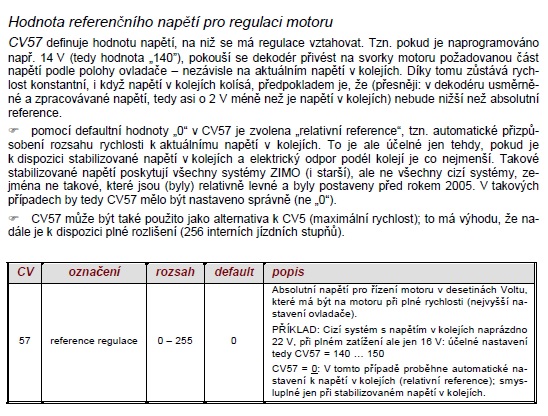

Jacek si v tomto v poslednej dobe libuje, nastavte si CV57 = 0.
Jacek to obľubuje obmedzovať týmto nastavením aj keď to slúži na niečo iné než na nastavenie maximálnej rýchlosti. Naviac pri modeloch MTB je to dosť nezodpovedné to aspoň nevyskúšať a nastaviť tak aby tá lokomotíva jazdila aspoň modelovou rýchlosťou.
Stretol som sa s tým pri pár modeloch čo mi ľudia doniesli, že im idú príšerne pomaly. Väčšinou prišli s penou u pusy...

MS dekodéry
Celý můj systém mi zbouralo Zimo s příchodem MS dekodérů. U nich je celý systém rychlostí dělaný jinak, v CV5 je hodnota 1, resp. 255 a využívá se JEN pro zpomalení s oříznutím zvuků. Rychlost se určuje v CV57, což je primárně CV pro velikost napětí motoru.
I V TOM MANUÁLU SE PÍŠE O ALTERNATIVĚ PRO RYCHLOST
CV57 může být také použito jako alternativa k CV5 (maximální rychlost); to má tu výhodu, že nadále je k dispozici plné rozlišení (256 interních stupňů)
Co to znamená? Nastavení v CV57 nemá vliv na průběh zvuků, ten rozsah 256 stupňů se týká např. všech zvuků vázaných nějak rychlostí/výkonem. Ty se teď chovají naprosto stejně ve všech verzích, bez ohledu na pojezd. Jde mimo zvuk dieslu o trakční motory, turbodmychadlo, které v maximální rychlosti už konečně kvílejí jak by měly, atd.
Bylo to znát na modelech MTB se zpřevodováním do pomala, tam byly všechny zvuky perfektní v plném rozsahu. Oproti tomu stejný projekt pro Kuehn byl ořezaný na cca 80 interních stupňů z 256, trakční motory a turbo odpovídalo tak 40 km/h při modelové stovce. A v tomto je jednoznačný posun vpřed !
Dle technika Zimo došlo k přepracování z mnoha důvodů a jedním bylo přesně to co píšu výše. Zákazník si koupí model, doma sníží v CV5 rychlost a tím ořízne rozsah zvuků
Měl jsem na výběr, buď budu dále tvořit už jen projekty pro MS dekodéry a stávájící 8bitové projekty prostě zaříznu a nebo udělám od nuly vše znovu a vzájemně kompatibilní. Tento přechod mi trval 2 roky, během kterých jsem v podstatě celou 7 letou práci udělal podruhé. O mé nekonečné komunikaci s techniky Zimo nemluvě, ti jak vidí v poště moje jméno, musí mít radost. Takže si vyprošuji nějaká slova o odpovědnosti !
Rychlost se zkrátka v mých projektech upravuje v CV57 velikostí napětí motoru. Není to můj výmysl. Uživatel si tam může nastavit cokoliv aniž by rozhasil zvuky. CV5 se používá pouze pro výrazné snížení u vozidel, kde je třeba oříznout i rozsah zvuků. Typicky cokoliv s hydromechanickým výkonem, tedy se zvuky řazení.
Pro autora i uživatele je tento systém značně jednodušší.
Právě modely MTB jsou nejblíže těm normám a v CV57 mám hodnotu 105. Oproti tomu Kuehnovi, kde je pro modelovou rychlost nutno srazit hodnotu na 35 - 42
Že má někdo pěnu u pusy a neumí číst návody, to je jeho problém. Pokud to někdo vidí až takto, má možnost továrního projektu a nebo zvolit jednoduchý projekt nějakého jiného autora, „dráhou nepostiženého“

Jacek píše:Norma NEM praví cosi o doporučené rychlosti modelu +10% nad konstrukční.
V tom prípade to nastavujte ako je norma a nie ako Vaše pocity.
Jacek píše:V reálu jsem viděl úplný opak, zvlášť v táhlých stoupáních se hydry s Balmy dostaly sotva na 60 km/h...
...Zvukové projekty ale dělám hlavně pro sebe, rychlost je tedy dle normy Jacek, zpravidla kolem 80 km/h, u elektrik o něco málo více.
Vaša trať v kopcoch nikoho nezaujíma, nastavte to podľa normy a nie podľa Vašich pocitov.
Pretože ak má niekto zvukový projekt od Vás v PMT T435 a jazdí mu to ledva 40km/h tak to nie je vôbec OK. Potom tí ľudia majú penu u pusy oprávnene.
Zákazník chce dostať, za čo zaplatil, nie niečo čo bude musieť ešte upravovať alebo nosiť ku mne, nie že by mi to vadilo, priznám sa, že to neopravujem po Vás zadarmo a tým, že Vám to tu hovorím, idem sám proti sebe ;)
Ak výrobca navrhne model ktorý dosahuje modelovú rýchlosť (MTB je týmto povestné) na maximálnom napätí tak to prosím zohľadňujte pri zvukovom projekte, skúste sa zaujímať o zákazníka a jeho potreby.

V mojom pripade je lokomotiva pomala bezohladu na nastavenie CV57 a zvukove projekty neboli od p Smutka. Inak uprava rychlosti cez CV57 nie je ziadna vymysel p. Smutka, odporuca sa to priamo v Zimo manualy a odporucal to aj Artol. Okrem toho upravit jedno CV je minimum, takze tu by som chybu nevidel ale je mozne ze kolegovi jipol57 by to mohlo pomoct zvysit rychlost v pripade zvuku Jacek.
No nesuhlasim ze pomala charakteristika u MTB je modelovejsia ci dokonca je to lepsie riesenie. Je to skor opacny extrem ako superrychla masina, no s velkou nevyhodou, ze sa to neda upravit cez CV ale len vymenou prevodov ci motorceka, co je dost narocne a drahe. Napriklad rychliy cmeliak od Pika sa da pekne upravit a plazi sa celkom ok, aj ked nie ako Roco (No vyzera, ze pri laminatke sa uz poucili). Ale s MTB Okuliarnikom ktory ide 70km max nespravim nic bez mechanickeho zasahu. U 740 to akceptujem ale ak mi iny Okuliarnik a dokonca aj Cmeiliak dobiehaju MTB750 tak ma to stve a je to pre mna velke minus.

Jacek: Díky, takže v CV57 - maximální rychlost nechám, jak byla od tebe, stejně tak CV5,1, ale pohraju si jen s CV6, jestli se nedopracuji k výsledku na jaký jsem zvyklý. Neříkám, že je to tak nejsprávnější, ale mně vyhovuje a zvykl jsem si.
