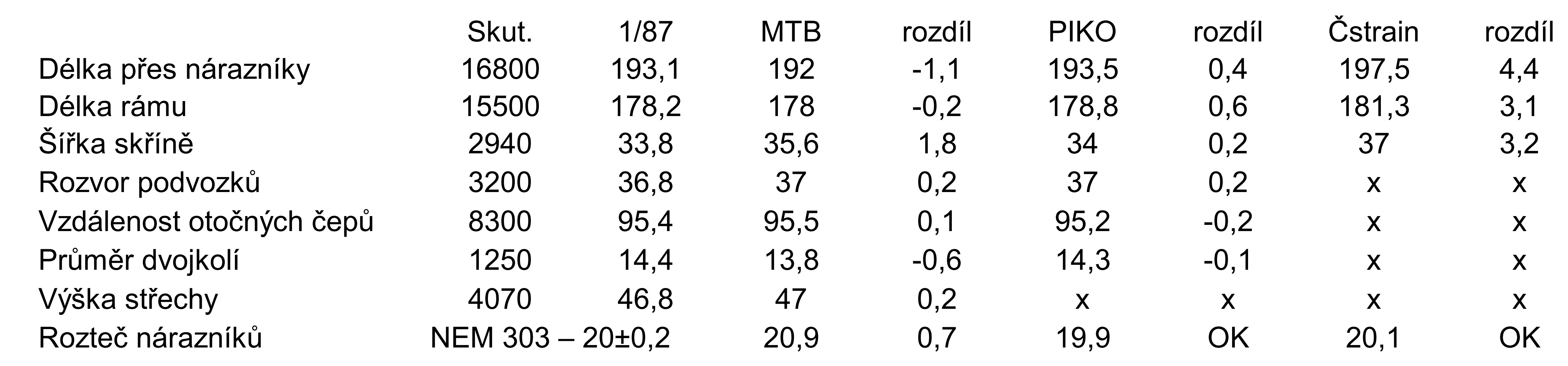

Na stránky jsem dal obsáhlejší recenzi. Dal jsem tam i ty okótované obrázky s mírami modelu, snad to autorovi nebude vadit.

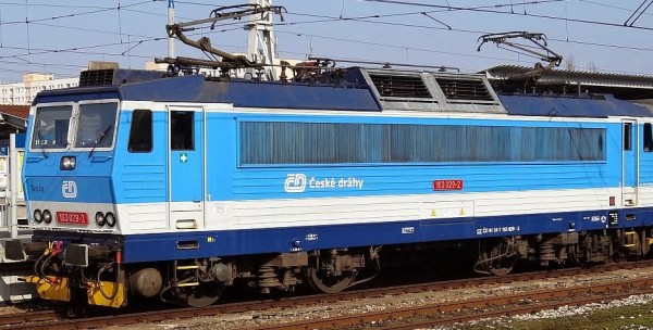

Příspěvekod sidlo » čtv 18 úno, 2016 4:41 pm
Hezky napsané.
Malá poznámka
na druhé straně to přímo umožňuje na podvozcích znázornit tlumiče kmitů, ale nejsou tu
Má řada 163 skutečně podélné tlumiče vrtivých pohybů podvozku?

Re: Elektrická lokomotiva 16x/36x od MTB
Příspěvekod radula63 » čtv 18 úno, 2016 5:15 pm
sidlo píše:Hezky napsané.
Malá poznámka
NEMÁ. Viz. foto přímo "Beáty".
Nevím bohužel jméno autora fota, tak se předem omlouvám za použití. Fotka nalezená na netu a stažena do pc už před delší dobou.
Raďula63
Příspěvekod Jacek » čtv 18 úno, 2016 5:35 pm
To je vlastně pravda, použil jsem fotky 162 s rychloběžnými podvozky. Pak to upravím, fotky 163 mám taky, tlumič tam není.

Příspěvekod Zx1974 » čtv 18 úno, 2016 6:23 pm
Dovolil jsem si převzít měření od Jacka a doplnit k nim měření 371 od Pika a kastle 363 ČStrain, ať to máme pěkně pohromadě.
Příspěvekod Michal Dalecký » čtv 18 úno, 2016 7:09 pm
Jacku dobře napsané, já to doplním fotkami od všech třech výrobců které potvrdí naměřené vnější rozměry. Přišel mi také měřící vůz od ESU tak změřím modelovou rychlost a pokud někde vyhrabu voltmetr tak v analogu dam hodnoty do tabulky s modelovou rychlostí. V DCC to mám naměřené po jednom stupni. Ten časový odstup také vnímám kladně než psát recenzi hned první den. Mám totiž poznatky zákazníků co model již mají a co jej vidí na prodejně.

Příspěvekod viky » čtv 18 úno, 2016 8:25 pm
Zx1974 píše:Dovolil jsem si převzít měření od Jacka a doplnit k nim měření 371 od Pika a kastle 363 ČStrain, ať to máme pěkně pohromadě.
Nemít rozpracovanou tu svojí trojici, tak bych do MTB šel. Alespoň bych se mohl věnovat něčemu jinému, protože výběr předloh, které se lze převést do modelu je pořád dost velký.
Díky za změření modelů
Měl bych prosbičku.
Šla by doplnit tabulka o rozteč nárazníků.
Děkuji
Příspěvekod Zx1974 » čtv 18 úno, 2016 9:14 pm
Doplněno, pokud to Jacek změří u MTB tak to tam doplním taky.
Příspěvekod Jacek » čtv 18 úno, 2016 9:57 pm
Zx1974 píše:Doplněno, pokud to Jacek změří u MTB tak to tam doplním taky.
20,9
