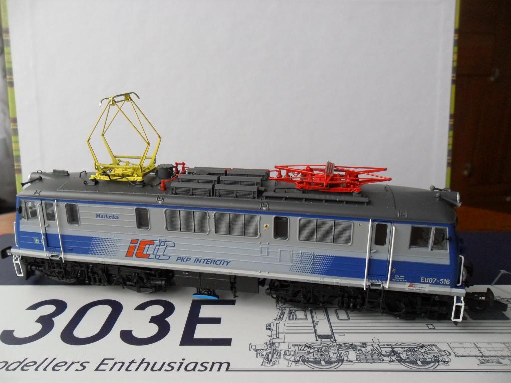

kdyby to šlo a odpískat oje-Báňu a nebo mu to dát rázně najevo aby se konečně chytl za frňák ale to půjde stěží,když to budou kupovat jak smyslů zbaveni!
http://www.schlesienmodelle.de/
pátral jsem a sehnal jednu z allegra ,tak jen čekám až dorazí abych ji prozkoumal.

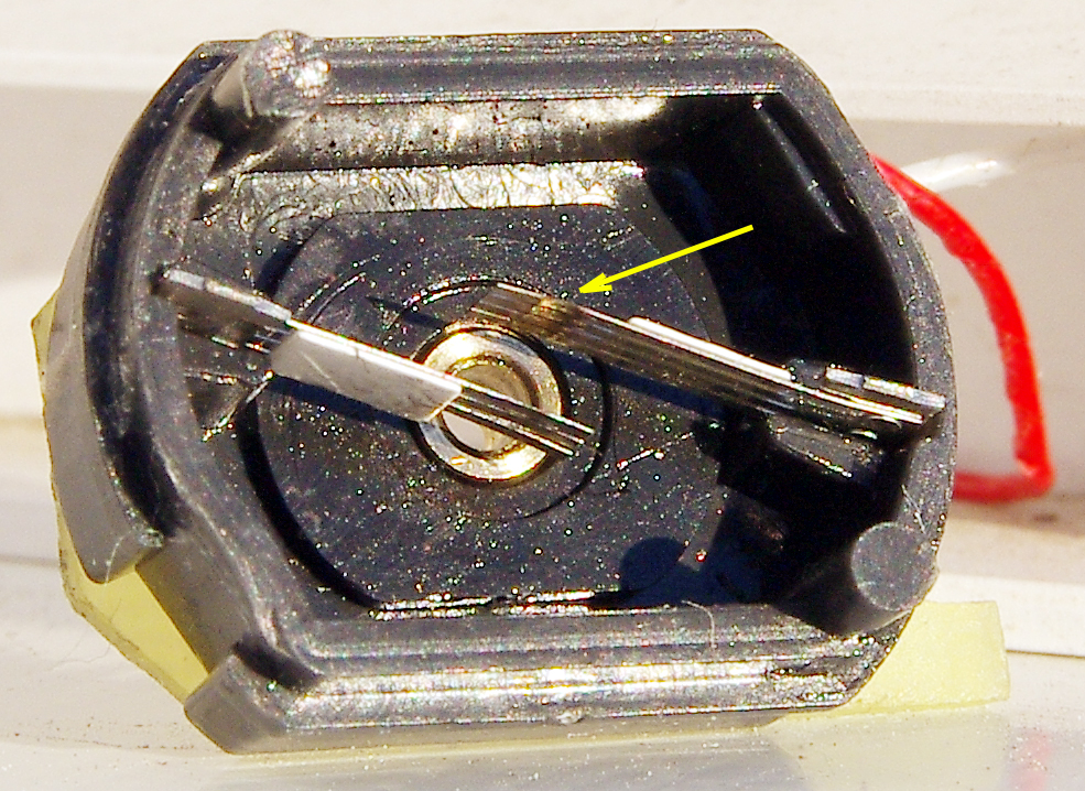

Ahoj všem.
Vrátil bych se zase k tématu tohoto vlákna - tedy k šestikoláku. Ve svém minulém příspěvku jsem se zabýval
určitým hodnocením, opravou a drobnými úpravami 3-pólového motoru lokomotivy od MTB. Chtěl jsem ještě
napsat něco o digitalizaci.O tomto tématu se teď ale zmíním jen částečně. Pokoušel jsem se "naladit" dekodér
tak, aby byly jízdní vlastnosti uspokojivé. To se mi vcelku povedlo, lokomotiva se rozjížděla plynule, ve vyšší
rychlosti (modelově ca od 70 až do 90km/h) jezdila taky slušně, jen ve středních rychlostech nepatrně cukala,
chod nebyl úplně plynulý. Ale výsledek byl celkem dobrý. Při zkušebních jízdách se mi několikrát stalo,
že se mašina vůbec nerozjela. To vyřešilo zvýšení minimální rychlosti v CV2. Pak ale došlo k něčemu,co jsem
ještě nezažil. Mašina se "sekla" za plné jízdy ! Myslel jsem, že se kousl nějaký převod. Rozebral jsem to a zjistil
jsem, že motoru se zadřelo zadní ložisko. :shock: Rotorem šlo rukou otáčet jen velmi těžce. Mašina měla najeto
tak maximálně 2 hodiny čistého času. Mažu ložiska silikonovým olejem, který je dost řídký, ale netuhne. Nikdy
se mi žádný motor nezadřel. Rozdělal jsem motor, abych našel příčinu, ale nic. Při té příležitosti jsem si ale
všiml, že po té krátké době provozu jsou viditelně probroušené sběrací plíšky u komutátoru (viz foto) a tím to
u mě ten motor definitivně prohrál. Už to tady párkrát zaznělo, JE TO ZMETEK !
Nebudu to prodlužovat, následovala výměna za 5ti pólovou Mashimu MH-1632D, které stačí nepatrně zkrátit
hřídele a patřičně ji vypodložit ze spodu a z boků. Na rámu není potřeba dělat žádné úpravy, setrvačník a unašeče
kardanů lze použít původní. Rozdíl je veliký. Nastavil jsem dekodér na defaultní hodnoty, mašina se rozjíždí
od nejnižší rychlosti, je daleko tišší, jezdí klidně v celém rozsahu rychlostí a není potřeba nijak laborovat
s nastavením dekodéru.
Smutné na celé věci je, že jinak vcelku přijatelný model dokáže MTB takhle znehodnotit kvůli rozdílu možná
dvou stovek ? :?
Chtěl jsem si ještě pořídit další kus ve verzi ČSD (ovšem ne v té napodobenině, která vyšla ), ale další
takové martyrium, 5 stovek za nový motor k ceně lokomotivy a spoustu práce .... Na to kašlu !

Tak to už je hodně silný kafe. Ale u MTB nic překvapivého.
