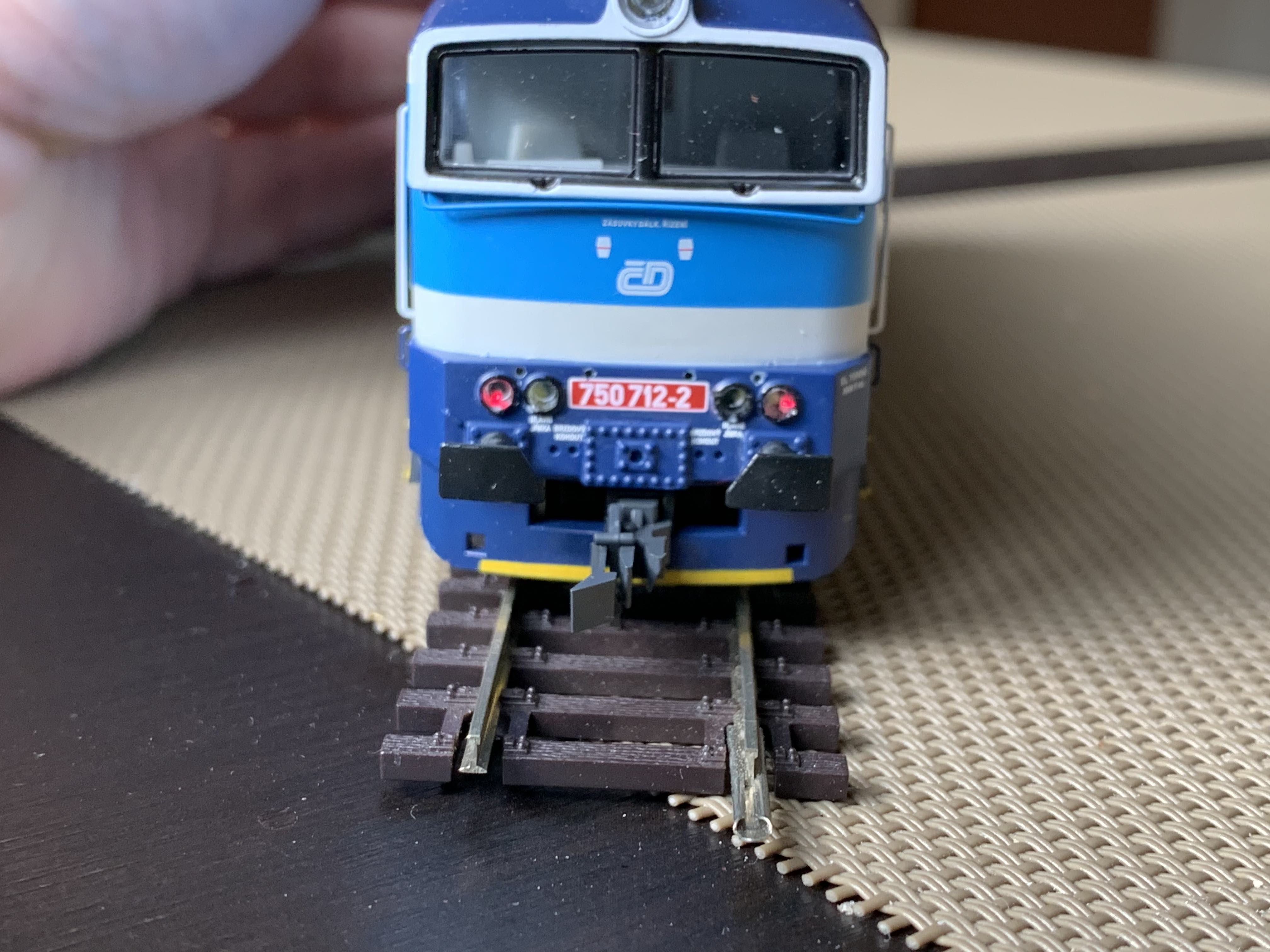

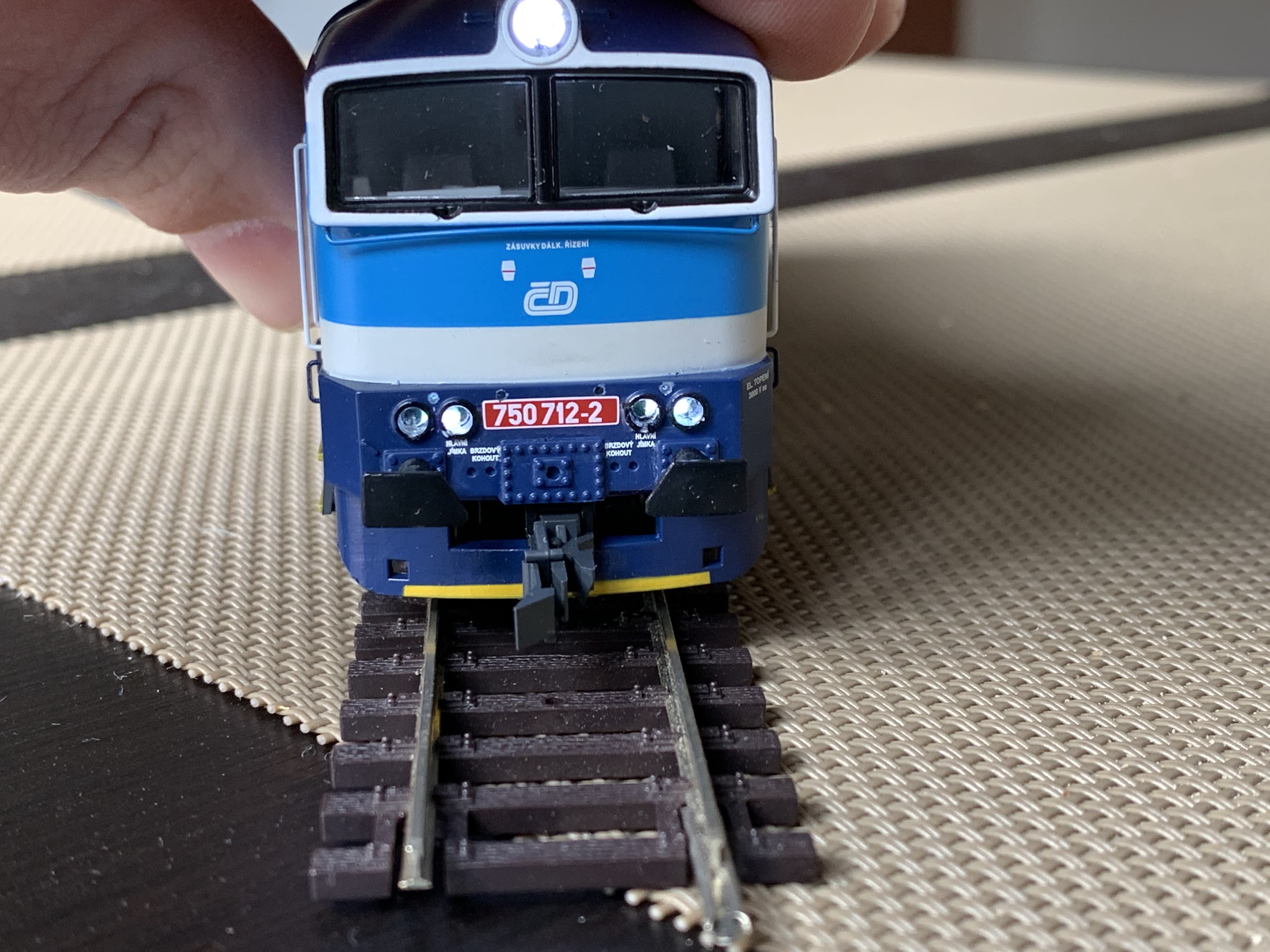

Jak moc prosvítají červená a bílá světla mezi sebou?

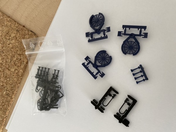

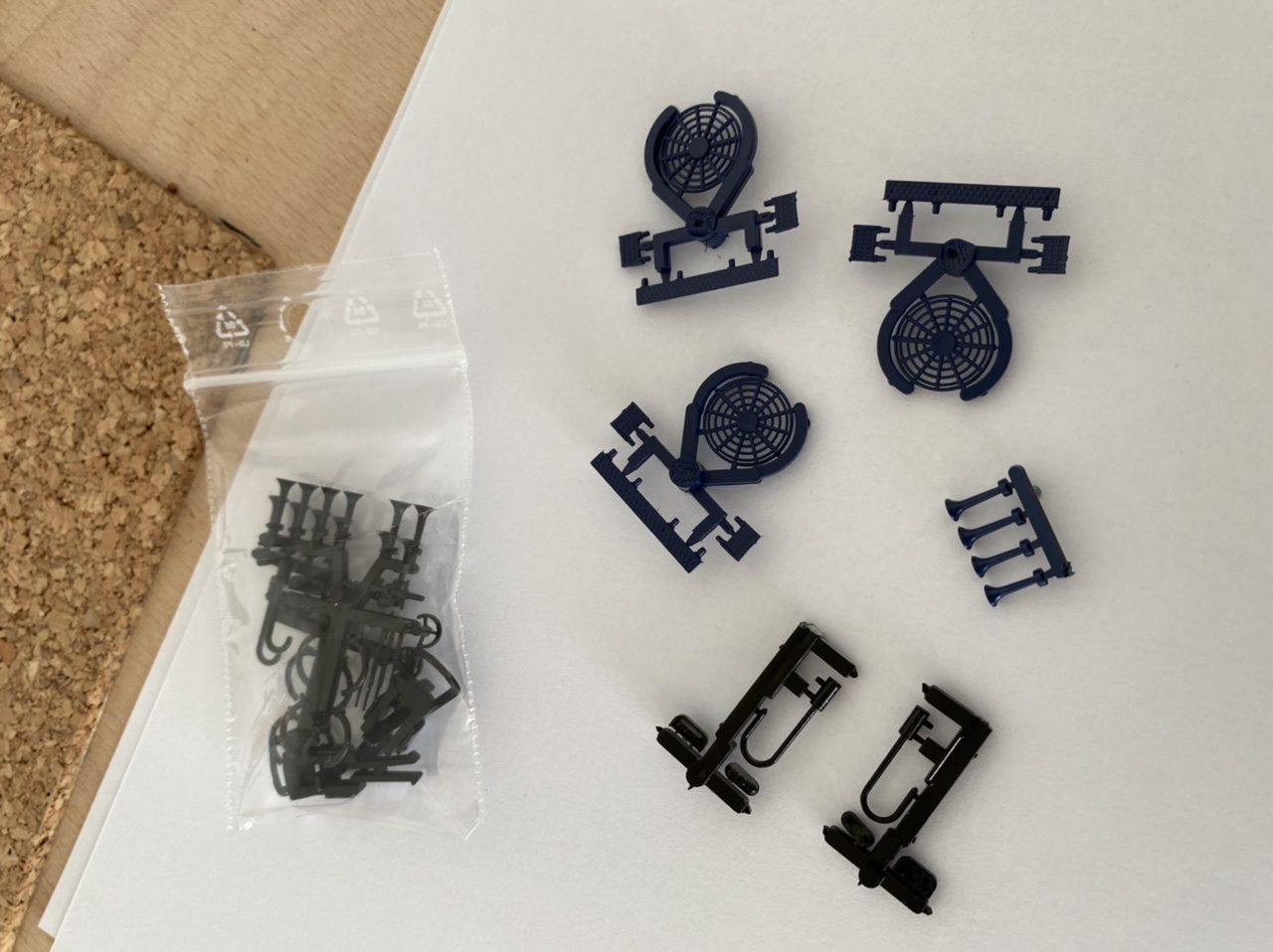

Je v dolepovacích doplňcích i ten typický "kundál"? Bez něj vypadá čelo dost divně.
lesanek
Příspěvky: 229
Bydliště: Jihočeský kraj
Re: T478.3, T478.4, 753, 754 od MTB Model v H0
Příspěvekod Ondra.M » stř 19 kvě, 2021 4:56 am
lesanek píše:Je v dolepovacích doplňcích i ten typický "kundál"? Bez něj vypadá čelo dost divně.
V doplňcích je.
Doplňky

Tak zrovna ty barvené doplňky mi v balení chybí. Napsal jsem prodejci, tak je snad dodá.
look23 píše:Jak moc prosvítají červená a bílá světla mezi sebou?
Bílá celkem dost.

Příspěvekod look23 » stř 19 kvě, 2021 6:32 am
Koukám, že je to nějaké divné.
Řada 750.7 má krajní červené a bilé "obrysovky". Ty vnitřní jsou dálkové. Viz odkaz
Na té fotce mi přijde, že svítí skoro vše bíle a jedna LED mezi oběma světlovody. Vršek naopak nemá svítit, tak plně.

Příspěvekod Rudolf » stř 19 kvě, 2021 9:44 am
To už se tu řešilo.
Krajní jsou kombinované bílé/červené a vnitřní jsou bílé dálkové.

Příspěvekod radula63 » stř 19 kvě, 2021 5:22 pm
Stanin píše:Tak zrovna ty barvené doplňky mi v balení chybí. Napsal jsem prodejci, tak je snad dodá.
Bílá celkem dost.
U tohoto modelu bíle správně svítí všechna světla - je to osvětlení po rekonstrukci.

Příspěvekod jipol57 » stř 19 kvě, 2021 5:33 pm
Správně by to mělo svítit trojbodově jako čelo vlaku, vepředu krajní bílé + horní bílá. A prostřední bílé až jako reflektor.
Při posunu jen krajní bílé vpředu i vzadu.
Vzadu koncovky krajní červeně.

Příspěvekod horak » čtv 20 kvě, 2021 4:25 am
Je to síce Rivarossi po prerábke svetiel (viď link), ale reálny vzor v mierke 1:1 to má rovnako. Takto by to malo svietiť.
Obrázok je v dolnej časti príspevku.
viewtopic.php?f=6&t=13002&start=60#p294618
