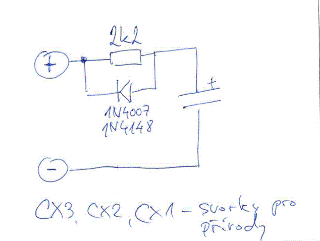

Schema je tady, pro pripojeni lze pouzit otvory urcene pro alternativni zalohovaci kondenzatory CX1, CX2, CX3 - jsou oznacene z horni strany desky. Horni strany po instalaci do vozu... :-)
Upozornuji na to ze kondenzator je v tomto pripade nutno dimenzovat na PLNE napajeci napeti v kolejich (!) takze minimalne 25V, ale spise 35V.
Pokud je ten supercap na nizsi napeti (napr. 5.5V) tak tento koncept pouzit nejde.

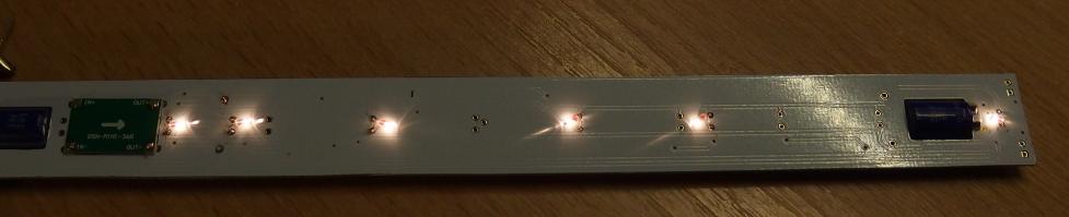

Jeste je tu jedna - zatim ciste teoreticka - otazka : byl by pro tyhle vozy zajem o verzi desky s zarovickami (prumer 1mm) misto LEDek?
Vzhledem k tomu ze ty zarovicky stoji mnohem vic nez LED, je nutne pro ne udelat zcela novou desku a bude s tim vic prace pri osazovani tak to vychazi draz - tak 800.- odhadem - ale pokud bude zajem alespon o 10 desek tak to vidim jako realizovatelne :-)
Tato verze bude vzhledem k planovanemu zpusobu zapojeni zarovicek do serie aby to zbytecne nezralo predpoklada pouze DCC provoz.

Ještě bych měl dotaz. Kdybych si chtěl dát 2-3 menší kondenzátory pod střechu abych zvýšil kapacitu, mám je zapojit paralelně nebo do série?
Předpokládám že pro připojení skupiny kondenzátorů k desce stačí jen jedna dioda s odporem. Je to správně?

tusakvlasta píše:Ještě bych měl dotaz. Kdybych si chtěl dát 2-3 menší kondenzátory pod střechu abych zvýšil kapacitu, mám je zapojit paralelně nebo do série?
K nápadu se žárovičkami: nemohu posoudit, nemám zkušenost. Jen pro vozy Da bych pro příště použil ještě nějaký časovač pro náhodné přepínání osvětlení oddílů.
Kondenzátory se na zvýšení kapacity zapojují paralelně, pak se kapacita sčítá a každý musí být na vyšší napětí než je napájecí napětí. Kondenzátor zapojen do série - sčítá se napětí, ale kapacita se snižuje!!! Kapacita v zapojení v sérii je 1/součet kapacit !!!

A takhle to nějak vypadá prakticky, byť je použit trochu jiný systém, žárovky nejsou do serie, ale paralelně a jsou zapojené přes měnič. To má své výhody a nevýhody, ostatně jako každé řešení. Samozřejmě na barvu světla je to fajn, prostě žárovky jsou žárovky, i když LED o teplotě barvy 2700K se tomu vcelku dost už blíží a ve vysledku je to i spolehlivější. Ovšem pro opravdové fajnšmekry bude vyhrávat asi ta žárovka i přes své nevýhody.

Ještě k tomu schematu pro připojení přídavného kondenzétoru. Narazil jsem na chybějící informací u odporu 2K2. Jaký má mít parametry?
tusakvlasta
Příspěvky: 223
Re: Vozy Bai ČSD od IGRA Model ve IV. epoše
Příspěvekod Brejla » stř 09 lis, 2016 7:08 am
tusakvlasta píše:Ještě k tomu schematu pro připojení přídavného kondenzétoru. Narazil jsem na chybějící informací u odporu 2K2. Jaký má mít parametry?
2k2=2200 Ohmovo jednotek :)

Příspěvekod Bedlisch » stř 09 lis, 2016 11:18 am
Jakýkoli 2k2, který najdete v šuplíku, vyjma SMD velikosti 0402 a 0603.
