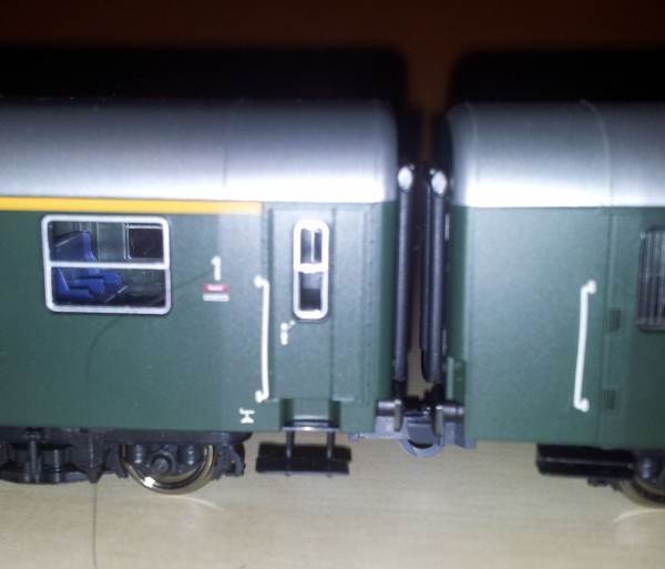

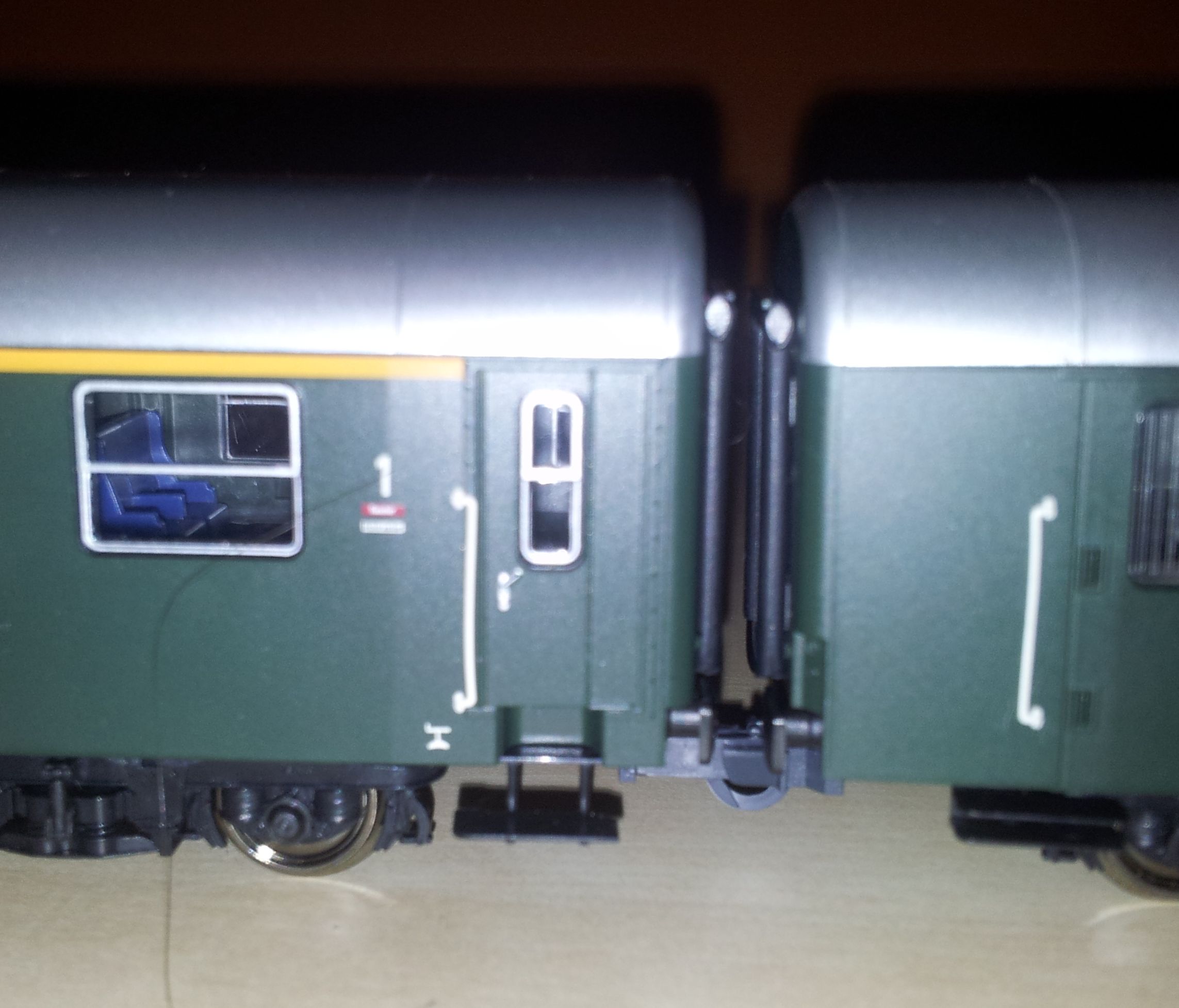

Přeci se nechává trochu "fóra" Tady důkaz i jak to má samotné Roco ;-)

Příspěvekod miroslav lengyel » pon 30 pro, 2013 10:00 pm
Tak mi to nedalo,vnořil jsem se mezi vozy a dospěl k následujícím poznatkům.Rychlíkové vozy Roco mají při použití krátkých spřáhel 1-2 mm při lehkém stlačení vozů k sobě.Při tažení se mezera zvýší cca na 3 mm,při zastavení se opět zmenší,podobně jako ve skutečnosti.Mám 2 typy rychlíkových vozů,ten co jsem uvedl v předchozím příspěvku a Würtenberg,podobně jsou na tom vozy Karwendel od Liliputu.Nejlépe jsou na tom,jak také jinak, :D vozy Fleischmann.Všechny vozy mají vzdálenost mezi měchy na cigaretový papírek.

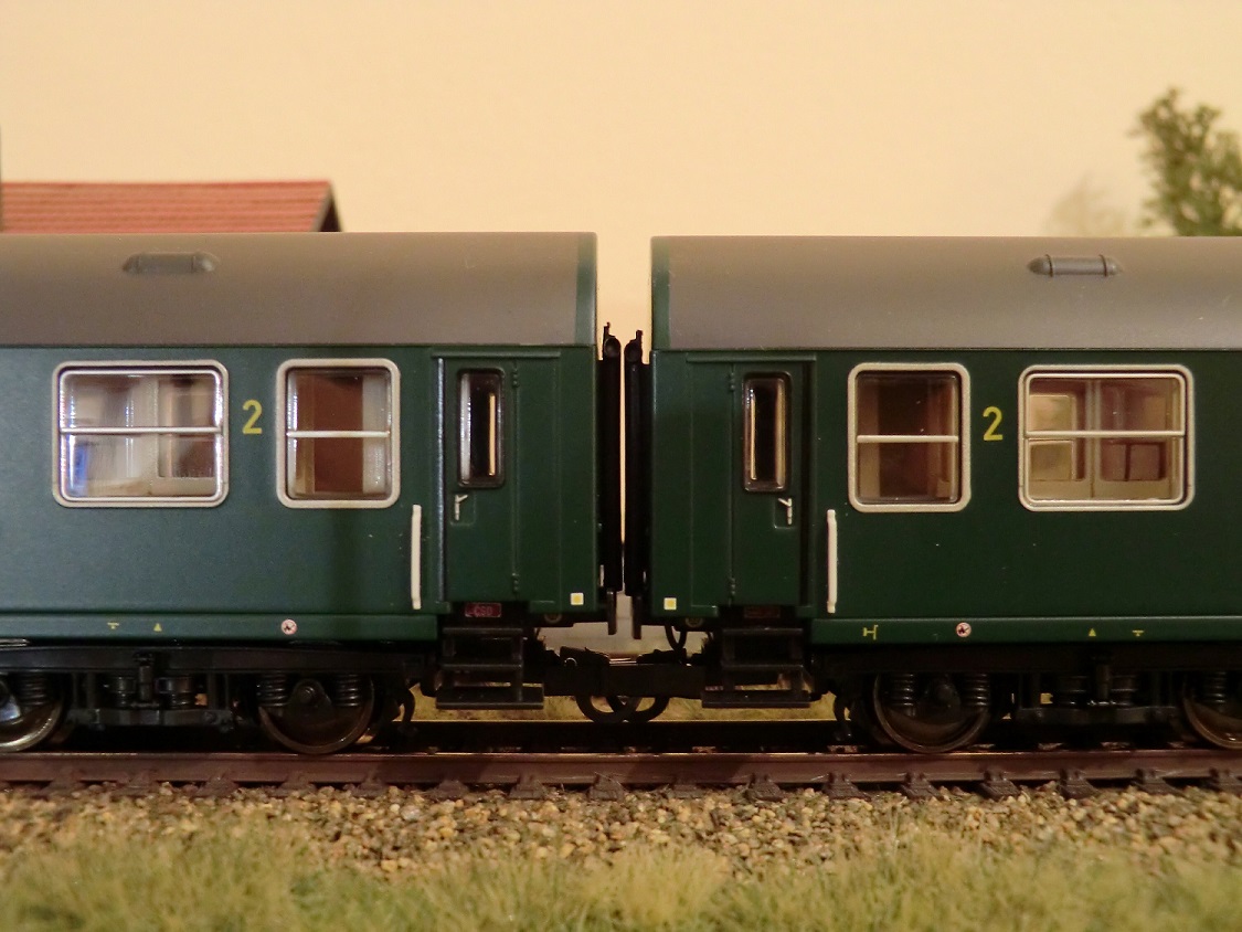

Příspěvekod Tramvaj » pon 30 pro, 2013 10:27 pm
Roco Y v tahu.
Souprava 5 vozů za pomalé jízdy.
Na fotce je spoj mezi prvním a druhým vozem.
HO-analog-ČSD 70-80 léta
