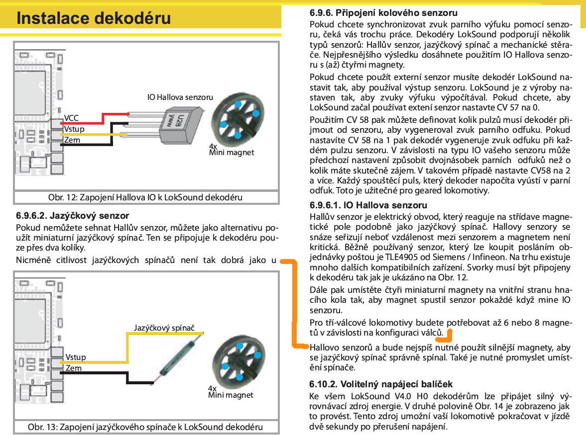

Tvého požadavku na dokonalou synchronizaci výfuků parního stroje v závislosti na otáčkách kol lokomotivy se určitě dosáhnout dá. Problém asi nebude až tak ve schopnosti dekodérů se s tímto požadavkem vypořádat, jako spíš mechanické provedení snímání otáček kol a umístění snímače a magnetů. Jen pro představu a inspiraci přikládám možné řešení, které nabízí ESU ( jedná se o výpis z přeloženého manuálu ke staršímu dekodéru ESU loksound 4 ) . Předpokládám, že ZIMO to bude mít řešené nějak podobně.... Přímou zkušenost s tím nemám.

Vojtěch Vorel píše:Já bych měl dotaz na zasvěcené: Jak se dá docílit toho, aby měla parní lokomotiva přesně stanovený počet výfuků za otočku kola (v tomto případě 6)? Je nějaká reálná možnost kromě toho, že se to bude zkoušet nastavovat tak dlouho, dokud to náhodou nevyjde (vždy u konkrétního modelu)? U většiny ozvučených parních loko se setkávám (patrně tovární zvuky) s cca 1,7 - 7,9 výfuků za otočku (různé modely), což je pro mě naprosto nepřijatelné a upřednostním v takovém případě loko úplně bez zvuku...
Teoreticky při dobré konfiguraci je to číslo vlastnost převodovky a počtu pólů motoru.
Tedy - dekodér pozná krok komutátoru (pro třípólový motor to znamená 3 pulzy na otáčku), pak je násobek převodovky a z toho se pozná počet otáček kolečka. Vzhledem k tomu, že model nemá žádnou variabilní spojku, ale fixní převodovku, tak se poměr nemění. Přímo se dá říci, že pro stejný převodový poměr a stejný počet pólů motoru je to číslo stále stejné.
Klíčové slovo je "back EMF" "BEMF" nebo tak něco.

Zimo - viz manuál, strana 56 a vše okolo CV 267 a 268. Umí senzor (jazýček, Hallova sonda), při sestupné hraně impulsu se ozve výfuk.
Dekodéry se spínacím vstupem (Schalteingang) jsou, též viz manuál - pozor, je jich víc, než je na titulní stránce Zimo. Ale nejsem znalec, jen naznačuji směr.

Nebude fungovat, protože mezi naměřeným napětím a skutečnými otáčkami je nějaká konstanta, kterou by bylo potřeba nastavit pro každý stroj. Indukované napětí je závislé na zátěži. Proto taky nefunguje současný způsob pomocí nastavovaní CV v dekodéru. Jak píšou jiní, pro přesné měření otáček je v dekodéru vstup a je nutné lokomotivu vybavit správným čidlem. Jenomže v H0 výrobci málokdy něco takového dělají (očas ano, třeba ESU), ani neposkytují podporu pro zabudování. Nejsem zrovna velký fanoušek zvuku, ale faktem je, že nesouladu mezi pohybem rozvodu a zvukem si všimnu i já a přijde mi to divné. Zrovna albatros by si pořádný zvukový projekt zasloužil a také pořádnou synchronizaci.
