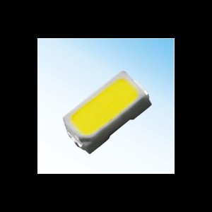

Jacek píše:Měl jsem tento model na pár hodin zapůjčený, tak jsem na stránky http://www.jacek-modely.cz/ napsal krátký článek o osvětlení a zvucích.
To osvětelní tabulek uvnitř je :)
Zdravím všechny, měl bych otázku ohledně osvětlení bočních tabulek. Vlastním čmeldu 770 ČD roco, kde nejsou osazeny diody, jako u provedeni ČSD. Chtěl bych je mít aktivní. Stačí zakoupit a osadit smd led, nebo je třeba dělat nějaké další úpravy? Prosím o radu. děkuji.
