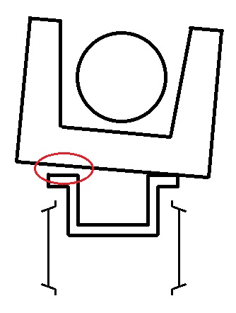

Příspěvekod Pawlik » pon 28 pro, 2020 9:15 pm
To je tedy síla!
Příčinu neznám a patrně to nepůjde zjistit bez ulámání topných spojek a sundání kastle.
Ale jen pro zajímavost uvádím, že jsem měl do luku prohnutý plošný spoj (uprostřed asi o 2 mm).
Příčina byla v tom, že motor je v rámu vypodložen gumovou páskou a ta moje vyčnívala směrem nahoru a odtlačovala zmíněný plošný spoj.
Mimochodem ten motor je nějaký no name, zřejmě bez možnosti vyměnit uhlíky.
Kvalita montáže je dost špatná, viz např. nakřivo přilepené nárazníky.
Edit: Kastli máte nakloněnou i s rámem, ta je asi nasazená dobře. Tak mě jedině napadá, že nosníček tvaru U, jehož dolní část je otočným bodem podvozku, není na jedné straně řádně přišroubovaný k rámu lokomotivy.

Příspěvekod FilipP » pon 28 pro, 2020 9:51 pm
Najskor je kastla krivo nasadena. Porovnajte s fotkami v tomto vlakne.
Jedna strana je priliz nizko a druha vysoko. Dat dole a nasadit spravne.

Příspěvekod Jezevec Pepa » pon 28 pro, 2020 10:28 pm
To určitě ne, karoserie je dobře nasazená.
Naklání se to v podvozcích a to vždy na jednu stranu.
K chybějící podložce: je to stejné i u 350 011-3 kde také chybí.
U původního modelu 499.0009 jsou obě :-)

Příspěvekod Jezevec Pepa » pon 28 pro, 2020 10:31 pm
Pawlik píše:To je tedy síla!
Děkuji za odpověď...no buď reklamace a nebo řezat topnou spojku (zde nejde vyndat :-( ) a opravit. No model je pěkný a jezdí taky super, no moc se mi ho už nechce dávat z ruky.

Příspěvekod FilipP » pon 28 pro, 2020 10:57 pm
Pardon, beriem spat, az teraz vidim, ze aj podvozok je nakrivo, tak to kastlou nebude. Je mozne ze tam nieco nedotiahli alebo ma model vadu. Ja som mal na 350 nedocvaknuty kryt ventilatorov, musel som dat dole kastlu aby som to napravil a zial tiez som prisiel o kable...

Mě se na jednom čele podařilo topnou spojku z rámu vydolovat a na druhém zlomit tak šikovně, že to ani není vidět a nemusím ji ani lepit. Ale ven tedy nešla.
Nemám foto, ale kastle je uvnitř na čelnících podložena nějakou papírovou páskou, ovšem na mém kuse jen na jedné straně - zrovna na té se správným podvozkem.
Na opačné straně (s podvozkem bez podložky) chybí i tato papírová podložka kastle...

Také potvrzuji nemožnost sundání kastle bez zlomení topných spojek. U goril se aspoň dají vysunout z pojezdu.

A máte foto spodku? Jinak topná spojka na jedné straně vysunout mě šla, ale je to těsně u stupačky a je to na lupu, teda pro mě. Druhá, co mi po ní zbyl vajgl a ten ani nešel pinzetou ven.
