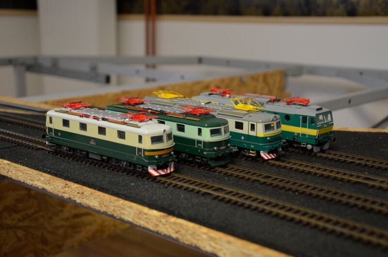

Příspěvekod sidlo » pon 10 čer, 2019 4:32 pm
Tak čtyřkolák dorazil na Vysočinu.
Příspěvky: 3868
Re: E469.1 (121) od MTB
Příspěvekod JaroHo » ned 16 čer, 2019 12:48 pm
nádherná podívaná. Jen ta světle šedá se mi prostě úplně na 100% nelíbí. Ale jinak moc pěkné setkání :wink:
