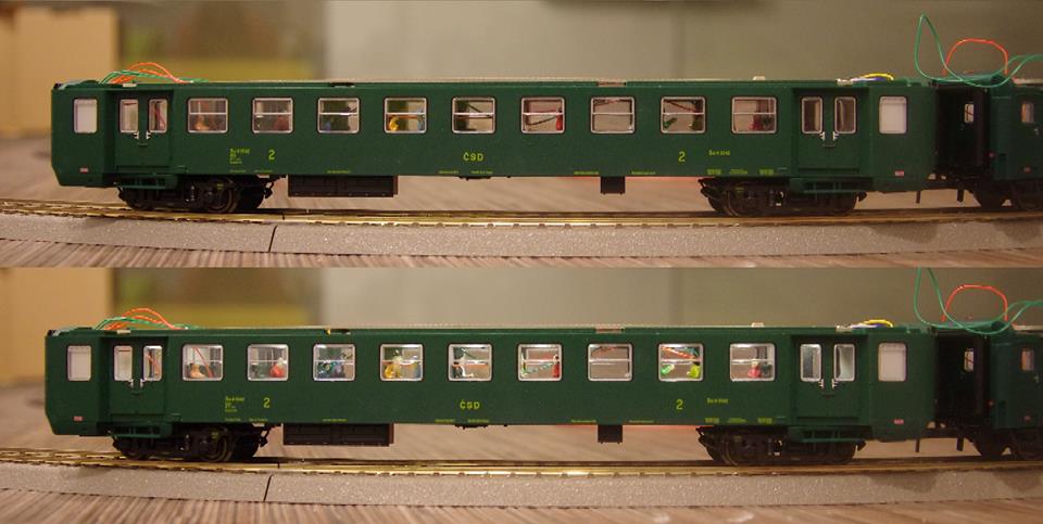

Fotka Bai s DCC osvetlenim objevena...

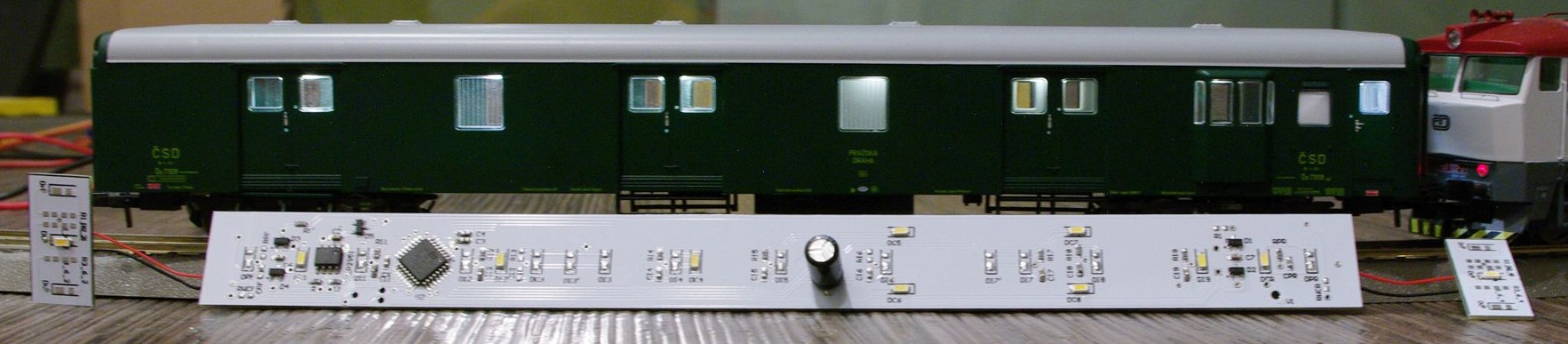

Osvětlení pro vozy Bai i Da je hotovo.
První kusy pro Da jsou k dispozici, první kusy pro Bai budou začátkem září - čekám na nové desky.
Případní zájemci se mohou hlásit už nyní :)
K funkcím které jsem tu již uváděl přibyl ještě magnetický kontakt pro možnost rychlé změny adresy vozu.

Mám dotaz na autora. Jsou na desce pro Da připravený i vývody pro přídavný kondenzátory? Já jsem před časem vyzkoušel jeden 1000uf, vešel se do wc osobního vagonu a byl dostačující, asi 2-3 vřeřiny plnýho světla. Do vozu Da by se krásně schovaly i tři. Taky bych rád věděl jak vychází cena osvětlení na Da a kde, nebo jak je možný si to koupit kromě burzy.
tusakvlasta
Příspěvky: 223
Re: Vozy Bai ČSD od IGRA Model ve IV. epoše
Příspěvekod vvitty » úte 18 srp, 2015 2:27 pm
Do vozu Da se kondenzatoru schovat mnohem vic :-) Vyvody se najdou, nicmene je nutne pridat ke kondenzatoru jeste odpor a diodu pro snizeni nabijeciho proudu. Jinak hrozi odpaleni usmernovace pri takhle vysokych kapacitach... primarni cil je DCC a tam uplne staci 100uF kondik na vykryti obcasnych vypadku.
Zavadeci cena pro Bai i Da je 499,- , viz http://www.pojezdy.eu/eshop/new-products.php
Lze poslat postou nebo osobne vyzvednout v Praze.
