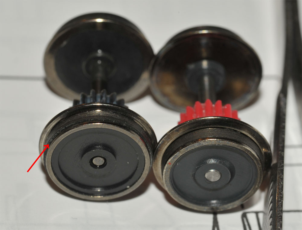

zdravim ,tak nakonec jsem si poridil cmelaka, ale mam dosti problem, na strane kde je bandaz tak me furt vyskakuje podvozek a furt vykolejuje cim to? :( zkousel jsem ji dat do prostred ale nepomohlo to. dekuji za odpoved

Vykolejování s bandáží - je to takřka standardní věc, mně to dělá totéž. Bandáž je volná a nadměrně snižuje efektivní výšku okolku ze standardních 0,8 na 0,5-0,6 mm, je to i vidět na první pohled a mám to i přesně změřeno. Bandážované dvojkolí se dokáže doslova vyšplhat na výhybce přes kolejnici. Doufám, že pomůže výměna za bezbandážové dvojkolí, které ale nemá nikdo skladem. Vzhledem ke komplikacím s reklamací (5 týdnů, riziko poškození, vrácení bez opravy - keci typu "vada se neprojevuje" , "ještě jsme se s tím nesetkali", "máte špatné kolejiště" atp.) bohužel nevidím jiné řešení, než zakoupit bezbandážové dvojkolí za své, i když je to jasný zmetek a výrobní vada. Já ale odstraňuji bandáže vždy, pokud to trochu jde a to kvůli špinění kolejí, nikdy jsem se ale nesetkal s tím, že by bandáže způsobovaly vykolejování.
Jinak v nejhorším se nízké okolky dají vyměnit za ty z Roco brejlovce či bardotky (pochopitelně ale všech 6), pokud by náhrada za bezbandážové čmeláčí nepomohla. Je to lepší, než čmeláka odstavit do depa, můžeš si to zkusit přehodit.
Na obrázku je vidět, jak bandáž u čmeláka vystupuje (vlevo) oproti bandáži správně zarovnané v rýze dvojkolí u brejlovce (vpravo). Brejlovec má samozřejmě navíc vyšší okolek.

Zkus koupit někde jinou bandáž na kolo o menším průměru a roztáhnout - tím se ta guma ztenčí a nebude vylézat...

ano presne ,doma jsem nasel jinou mensi bandaz a je po problemu, tak dik za informace a jde se jezdit. :D
