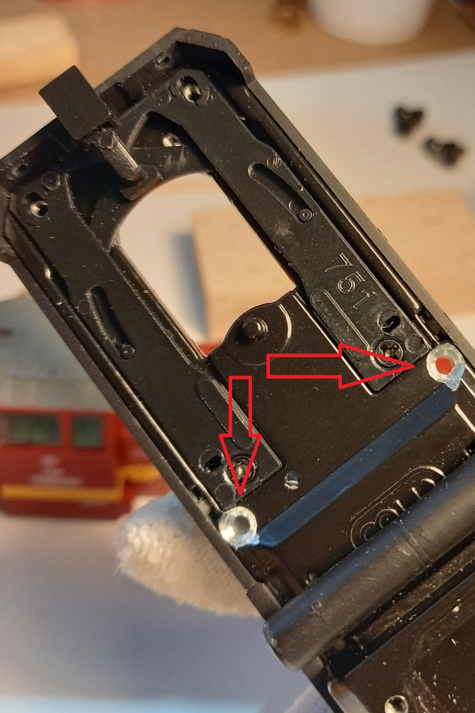

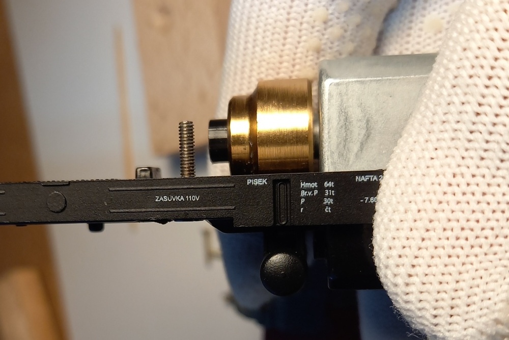

pokr.:
místo vhodné pro otvory
a vyvrtané otvory
kupla
Příspěvky: 21
Registrován: stř 08 lis, 2017 11:27 pm
Re: T466.0 v H0 od MTB Model
Příspěvekod kupla » čtv 06 srp, 2026 2:15 pm

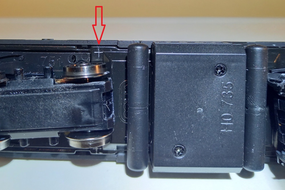

pokr.:
mezera před přišroubováním
a po přišroubování, výsledek je uspokojivý

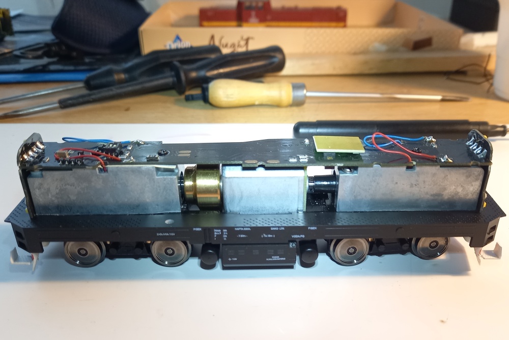

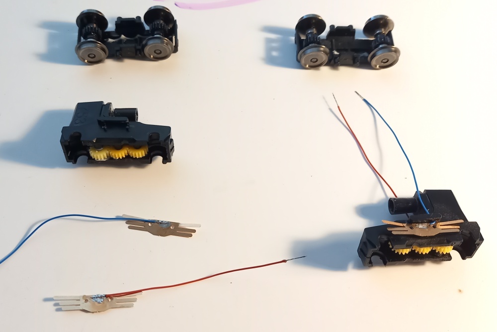

A na závěr ještě zmíním 2 úpravy, které jsem provedl, když už to bylo rozebráno...
Vadil mi tuhý chod a malá vůle podvozků, také drátky od podvozků k DPS jsou tuhé.
Vodiče jsem vyměnil a vůli podvozků seřídil úpravou upevňovacích pružin
potom vše smontovat a odzkoušet
Úpravy se zdařily, jen škoda, že jsou zapotřebí.
Od MTB! mám jen několik (povedenějších) modelů, elektriky vč. Panťáka považuji za propadák - škoda.
Tento model je pěkný, jen škoda že: "Musíš To Bastlit!"
