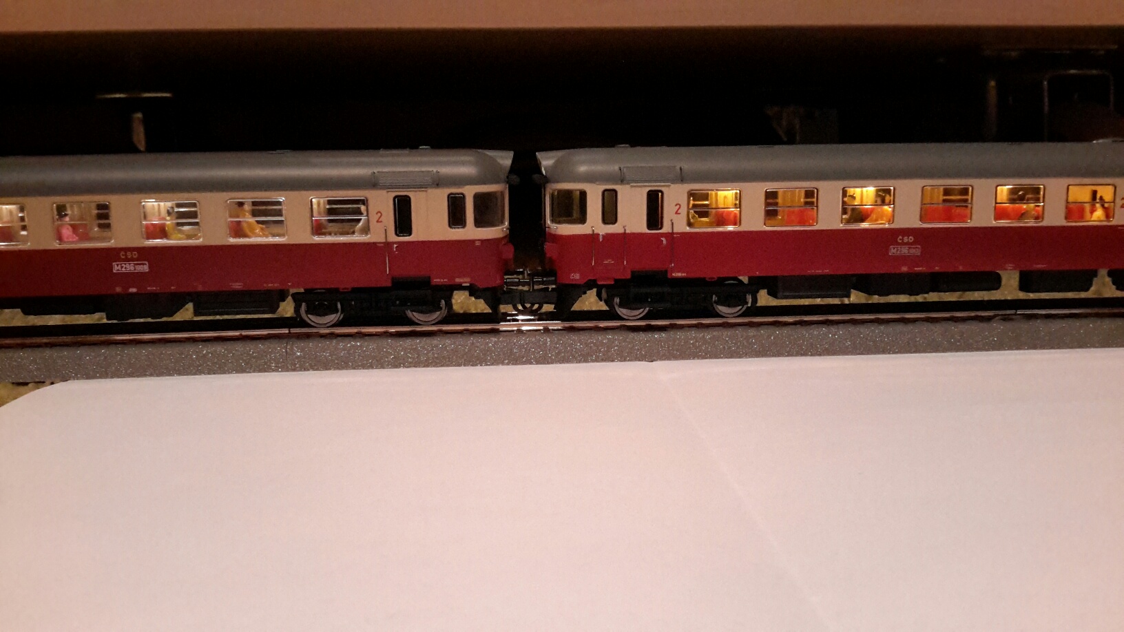

Rozsvietil som na oboch (M296.1009 a M296.1013) celne svetla, osvetlenie kabiny strojvodcu a interier cestujucich a na moje prekvapenie mam tam "Kakadu"...
Pre porovnanie:
M296.1009 / M296.1013
Celne svetla, reflektor, osv. kabiny strojvodcu --- studena biela / tepla biela
Interier cestujucich --- tepla biela / zlta
No takto si to naozaj nepredstavujem - uceleny motorovy vlak nemoze byt farebny ako papagaj, ked sa v reale oba motoraky vyrobili v rovnakom case! Tak toto naozaj v MTB pos--li. :oops:
Ono je to opravitelne, ale ze by sa mi chcelo menit LED spravnej velkosti a farby (hlavne SMD), nemozem povedat. To sa fakt neda ustrazit takato drobnost pri vyrobe :?: Asi by som chcel od nich vela... :oops:
Zaujimalo by ma, ci je takto postihnutych majitelov viac, alebo iba ja som biela vrana...

Kaslem na reklamaciu...
Je tam zvuk, 2x repro, cestujuci aj strojvodca.
Skor mi islo o informaciu od ostatnych majitelov. Aspon nech clovek vie, co sa da od MTB este ocakavat. Pochopil by som, keby urcite dosky plosnych spojov boli urcene do CD verzii a ine do CSD. A teda vdaka chaosu pri montazi to je pomiesane. Ale ani boh nevie, kde je pravda. Najskor to bude klasicky slendrian pri planovani/zadavani vyroby...
Asi to vyriesim vymenou zltych SMD LED v interieri za teple biele a celne osvetlenie necham tak. Naraz dve celne biele svietit nebudu ked do bude ucelena suprava. :idea:

Příspěvekod horak » stř 03 dub, 2019 8:50 pm
Ďakujem...
Verím, že nemáte potrebu liečit zrak... :mrgreen:
Ja iba konštatujem, že som obeťou bordelu vo výrobe a kontrole MTB. :oops:
Posúdenie nechám na Vás... Viď moje foto z mobilu. Fotené pri halogénovom osvetlení, v popredí je čistá biela A4.
V ľavo v interiéri je teplá biela a v pravo žltá. Myslím, že je to viditelné.
O čelných bielych svetlách som písal. Na ľavom je studená a na pravom teplá biela.

Příspěvekod Trixt » čtv 04 dub, 2019 5:32 am
Ono z toho obrázku je velmi těžké posoudit. U levého vozu je v RGB trochu méně červené (modré a zelené je tam stejně), ale to že se se subjektivně jeví pravý vůz více červený může být dáno právě tím osvětlením interiéru vozu. Zkus udělat na stejném místě ještě jednu fotku s vypnutým osvětlení a vozy při focení prohoď.
