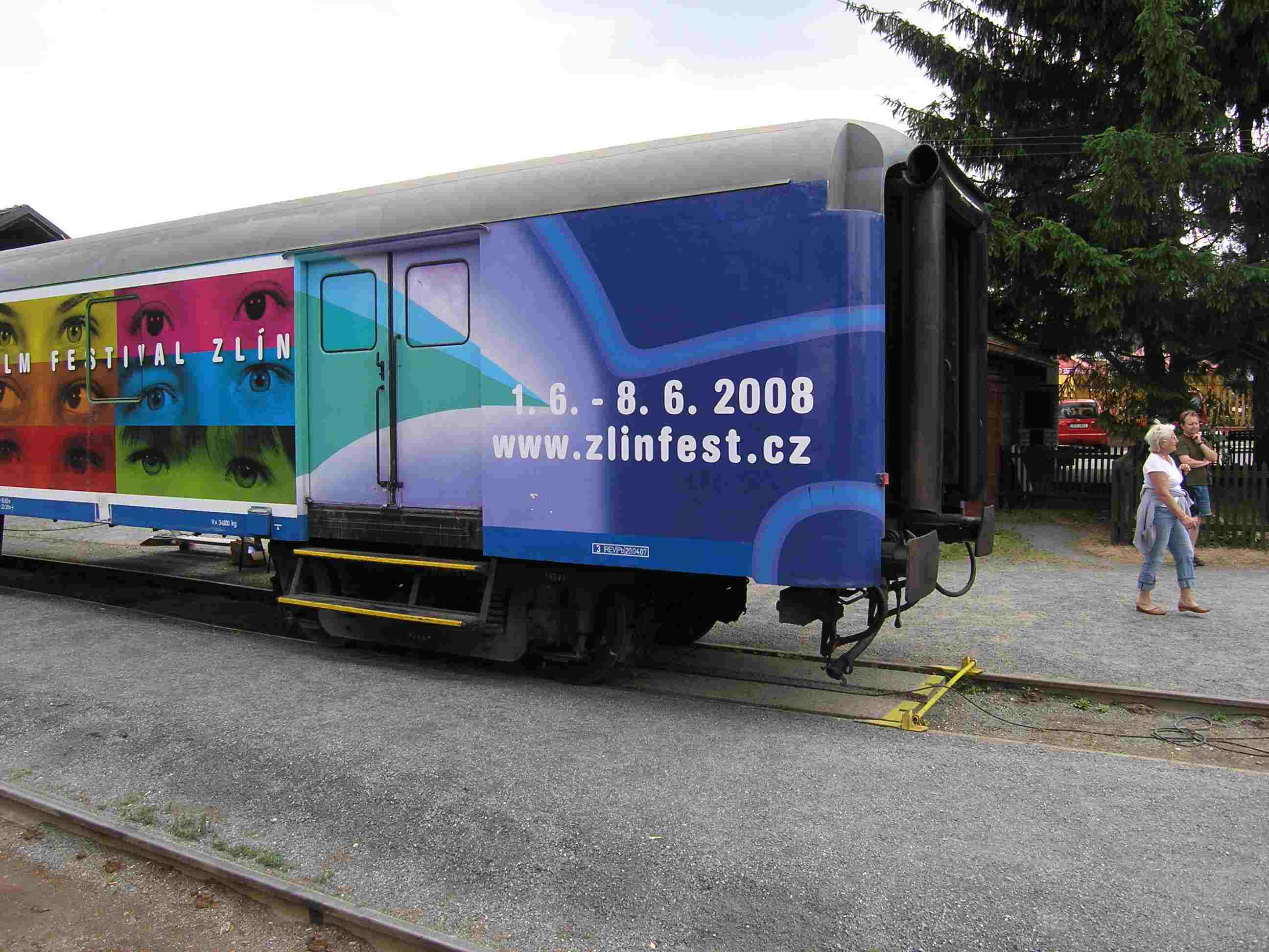

Příspěvekod Petr Zatrepalek » ned 08 zář, 2013 12:48 pm
Zdá se mi to nebo nejsou skutečně koncové stěny vagonu kolmo svislé? Viz zveřejněná fotka skříně modelu a reál focený u nás v Sázavě?
http://www.vlaky.net/servis/galeria.asp?page=2&id=4550
