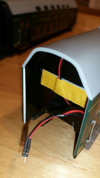

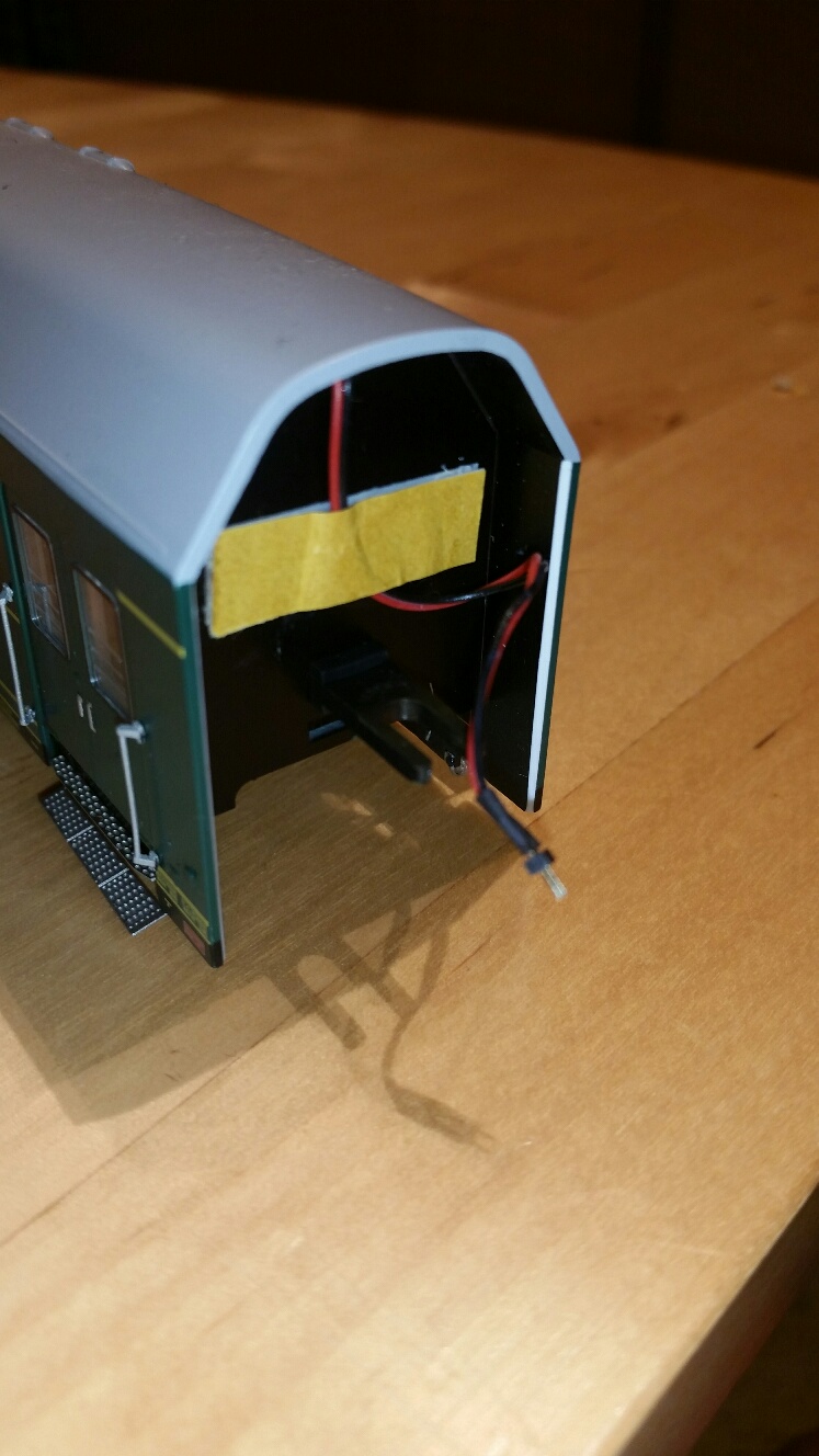

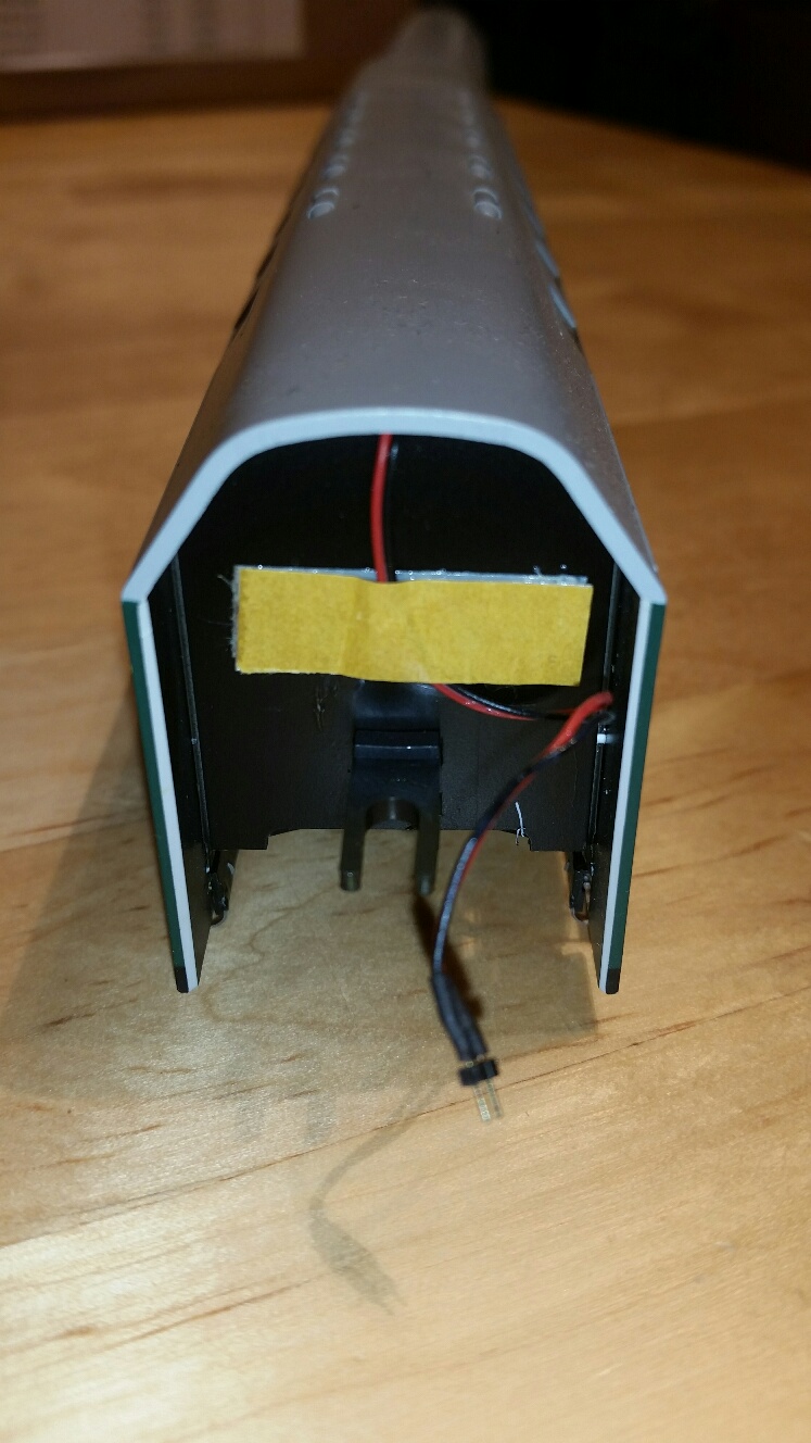

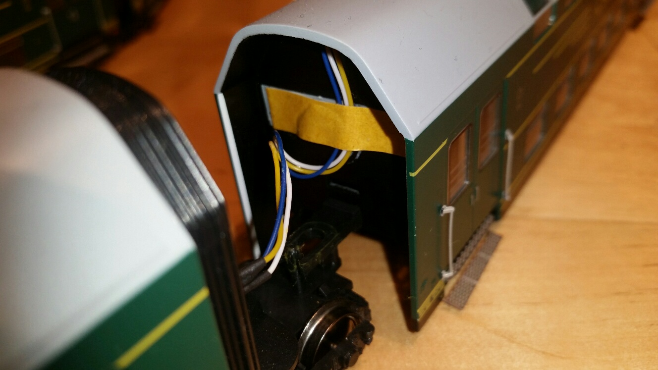

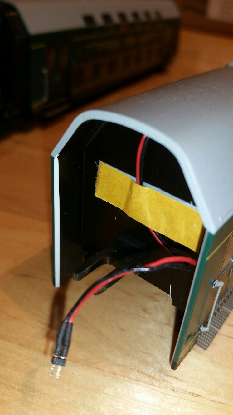

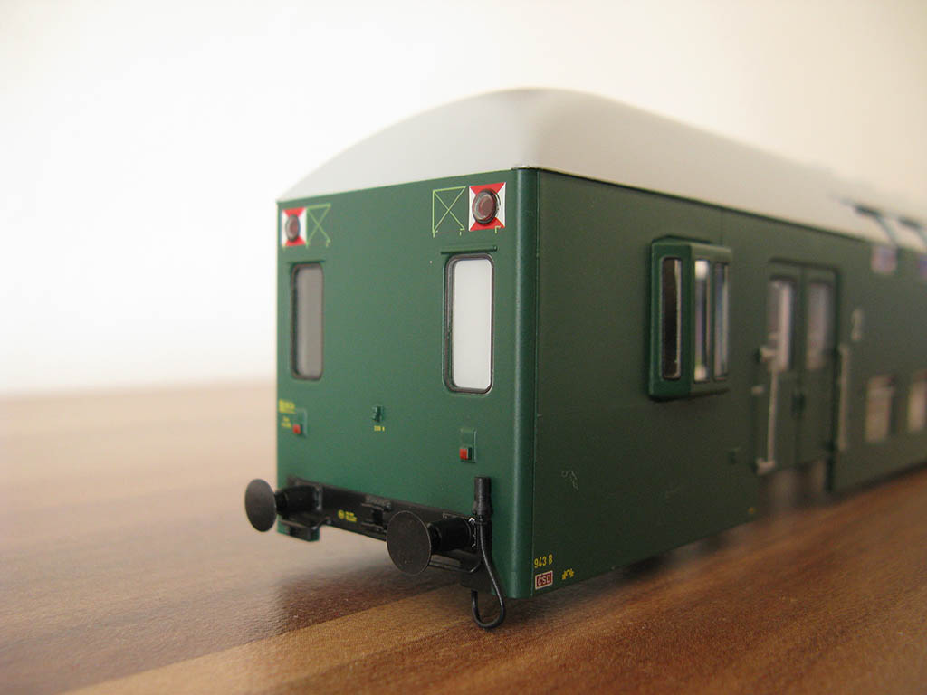

horak píše:
look23 píše:
vorisekml píše:Mohl by někdo přesně uvést jaké úpravy se musí na jednotce udělat aby projížděla oblouky ? Ideálně to i nafotit. Já jsem tak nějak pochopil že se musí zeslabit a zakulatit hrany vozové skříně u měchů......a dál co?
Já jsem chirurgickými nůžkami srazil vnitřní hranu stěn ve vozech a projíždí to i oblouky R3 od Roco. Hlavní je aby se měchy nezasekly o hranu bočnice.
Ještě mi zbývá upravit kabely (délku a umístění) pro osvětlení od http://www.pojezdy.eu/
Ja som planzetovym nozom zrazil hrany, kvapol trocha vazeliny na capy kinematik medzi vozmi vo vnutornom priestore mechov a uchytil konektory od osvetlenia pojezdy.eu. Suprava prejde vsetko aj pri sialenej nemodelovej dvestovke. :mrgreen:
Tu som to pisal tiez...
viewtopic.php?f=15&t=6941&start=15#p150227
Mal som rozpojenu supravu na stole, tak som spravil foto predmetnej upravy:
horak
Příspěvky: 772
Re: 4-dielna sada HR 4164 Bp 903 ČSD od Rivarossi
Příspěvekod horak » ned 18 srp, 2019 6:36 am
Po zlozeni supravy nie je vidno tie zrazene biele hrany.
Příspěvekod look23 » ned 18 srp, 2019 2:18 pm
horak píše:Po zlozeni supravy nie je vidno tie zrazene biele hrany.
Z vlastní zkušenosti doporučuji srazit hranu i u té šedé části střechy.
