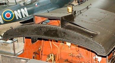

Pokud se bude dělat lept tak bych doporučoval toto:

Hmm ta sedmička je docela atypická. Ty závětráky, jo to tam dám, ale ten světlík měla třeba 026 vyší a užší, tak bych radeji nechal udělat ten. Na tenhle by docela dobře pasoval plastový na střeše němek od Roca a vlastně na ně napatří (jen ho tam Roco dává standardně). Takže na němku chci taky nějaký lepty udělat. V tomto případě by šlo o zasunovací plech, pro naše němky typičtější. K tomu budou nějaký krycí plechy mezi lokomotivou a tendrem, plus krycí pás před kompresor a uvidím co mě ještě trkne do oka. Takže i tdy dejte vědět případné návrhy...
