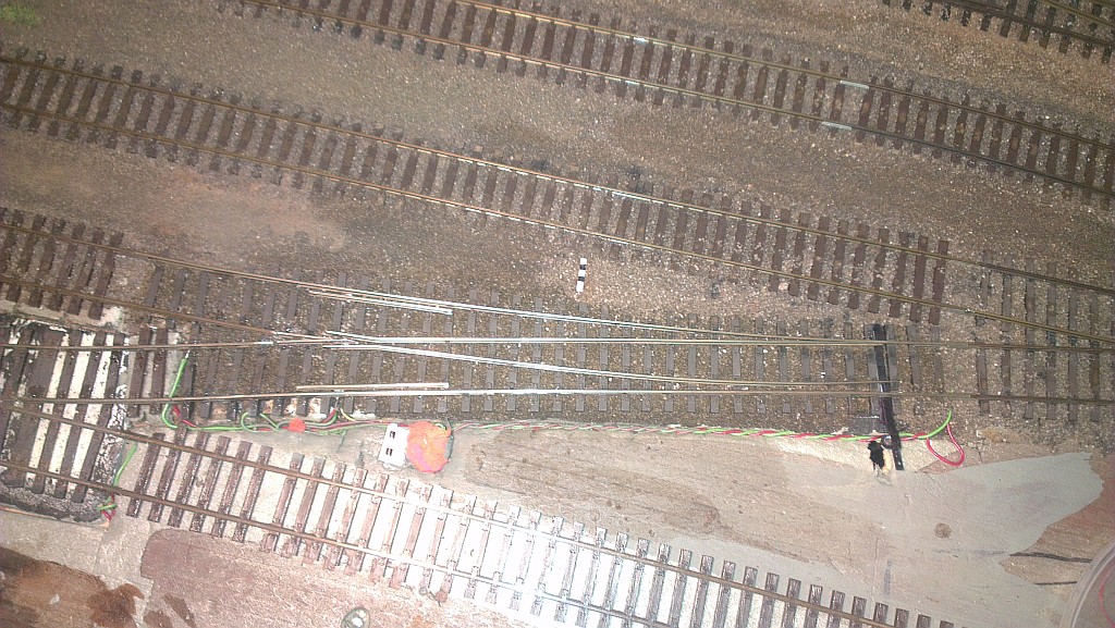

Zdravím, já si výhybky dělám celé sám. Není na tom nic složitého a fungují spolehlivě. Náklady jsou výrazně nižší. Jediné co kupuji je prut - Tillig ELITE s patinou. Spotřeba dle délky výhybky - asi jeden prut až 1,5 na výhybku. Pražce dělám buď z odlitku nebo z dřevěných hranolků. Jasně, nemají pak šrouby, ale po zaštěrkování to není postřehnutelné.
Je to sice pracnější (ca. 1 hodina na kus - po zácviku a ručním broušení kolejnic, nově ca. 0,5 hodiny při broušení na brusce), ale mám naprostou svobodu v geometrii zhlaví a hodně kaček ušetřím. Zkusil jsem i angličana. Ten není sice tak šik, ale funguje bez větších problémů taky. Chce to jen trochu šikovné prsty. Už jsme jich postavil asi 20 ks.
Výhybky tahám ručně táhly vedené pod panelem.

A co kdybys dal i nějaké fotky?
Re: vyhýbky ELITE

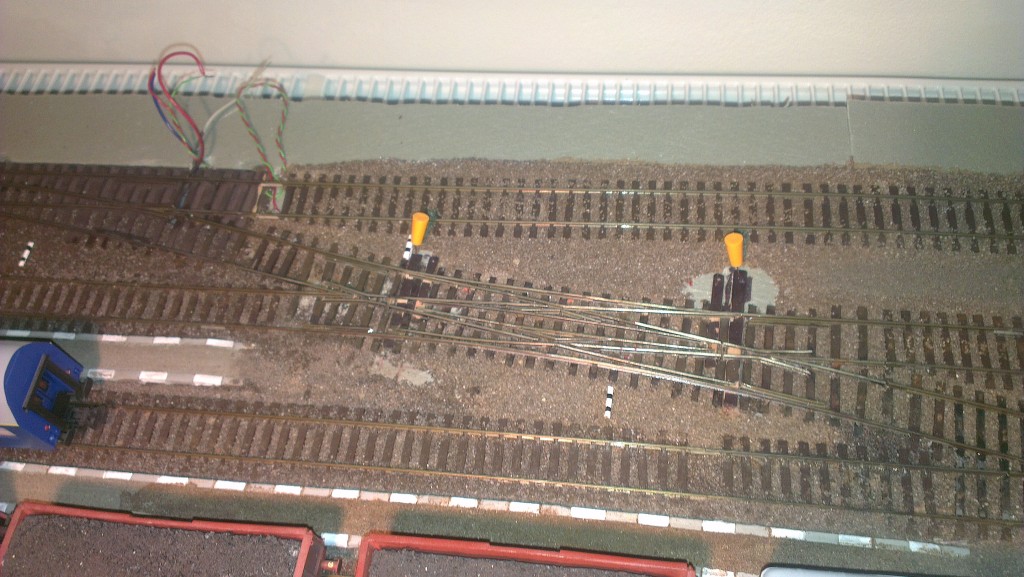

Příspěvekod PetrMen » stř 22 led, 2014 8:00 pm
pár rychlých fotek mobilem. Přestavovací pražce budou nahrazeny hranolem. Zde jsem dával vyříznutý z destičky, ale nemá to dostatečnou pevnost.

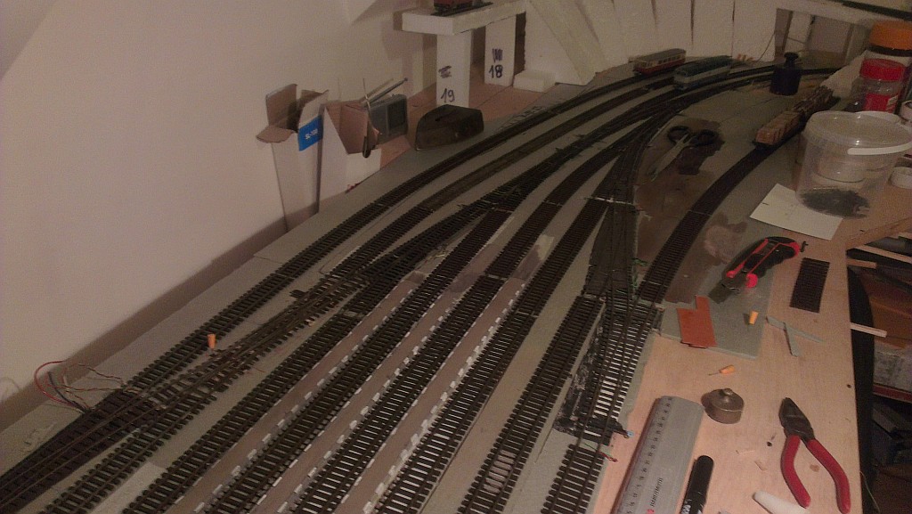

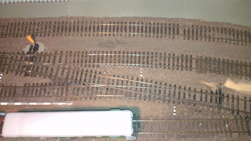

Příspěvekod PetrMen » stř 22 led, 2014 8:01 pm
a celé zhlaví
