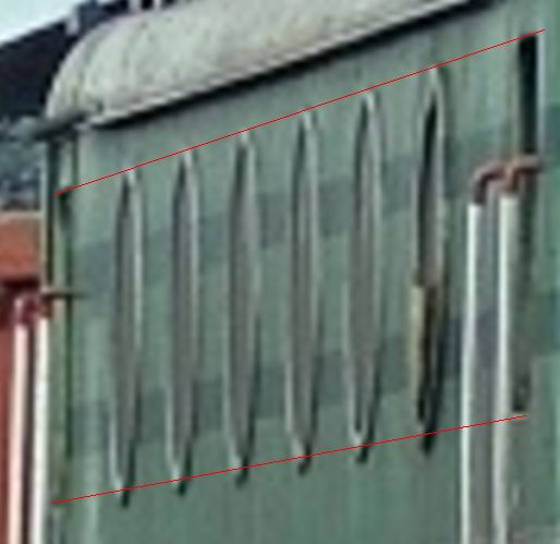

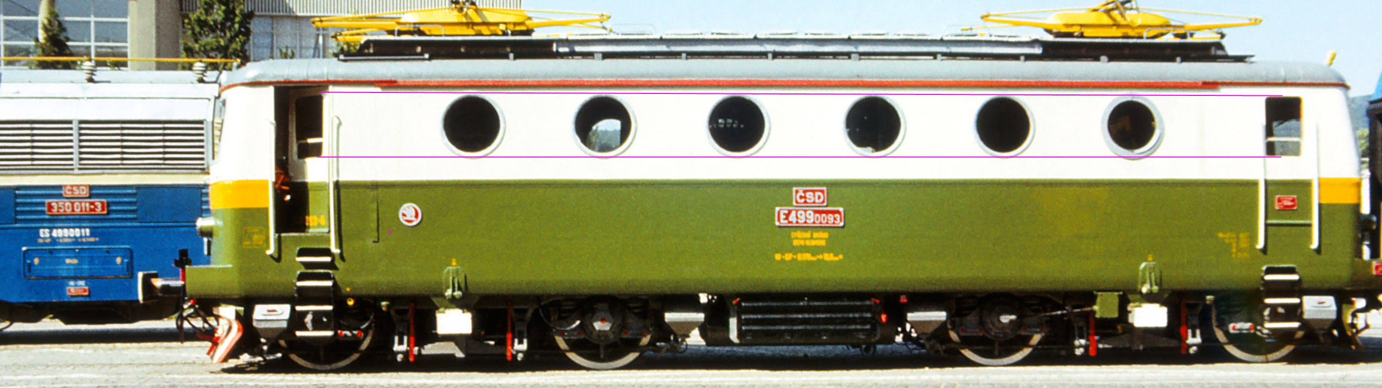

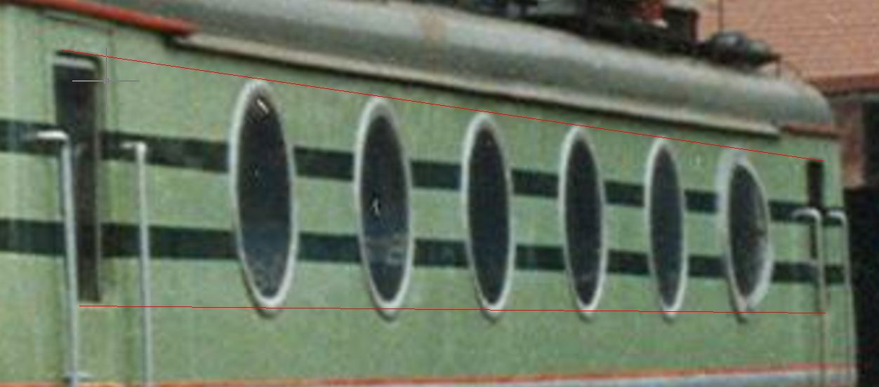

fulda: Já tam tedy vidím hned dvě chyby ve vašem obrázku:
Horní čára nelícuje s horní hranou okna kabiny (hlavně vzadu tak o 50 mm), ale je položena níže. To pak vytváří dojem, že horní hrana rámu kulatého okna je ještě o něco víš (než ve skutečnosti), než horní hrana okna kabiny.
Tvrzení, že "...spodní spojnice je kousek pod rámem kulatých oken" podle mě není správné. Z vašeho obrázku plyne, že to lícuje, žádnou vůli mezi spodní čárou a dolní hranou rámu kulatého okna nevidím.
Ještě jsem to také zkusil "nabroušenou tužkou" a na mě to dělá dojem, že vodorovná osa kulatých oken je shodná s osou oken kabiny, přičemž průměr rámu kulatých oken je o fous větší než výška okna do kabiny. Zkrátka, že výškově je to symetrické.
Možná okna strojovny mají svojí osu dokonce i nepatrně níže, ale určitě ne výš, než okna do kabiny, vizte obrázek v dalším příspěvku.
Naposledy upravil Pawlik dne stř 28 zář, 2022 10:11 am, celkově upraveno 3

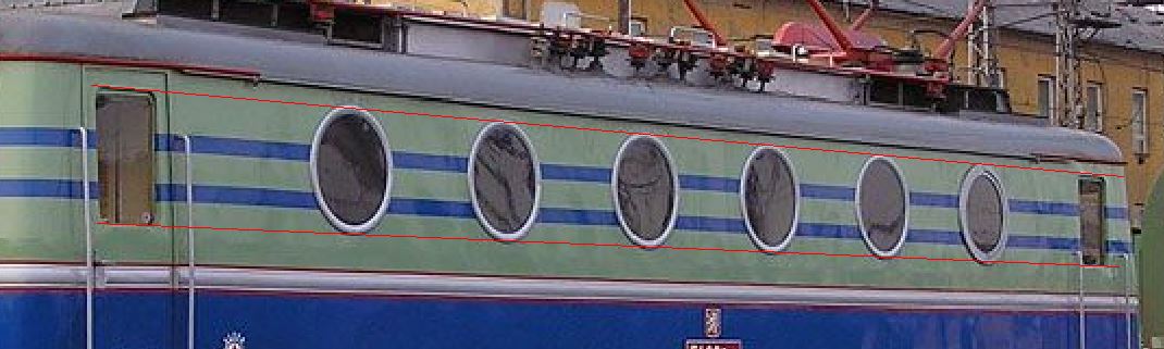

Re: Novinky H0 2022
Příspěvekod Pawlik » stř 28 zář, 2022 10:08 am

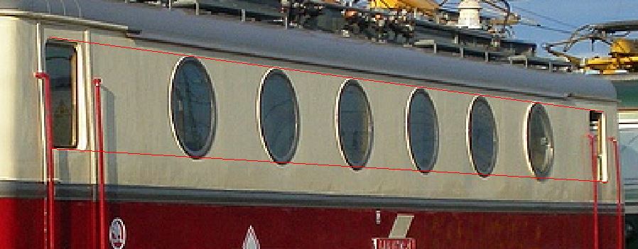

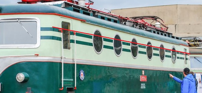

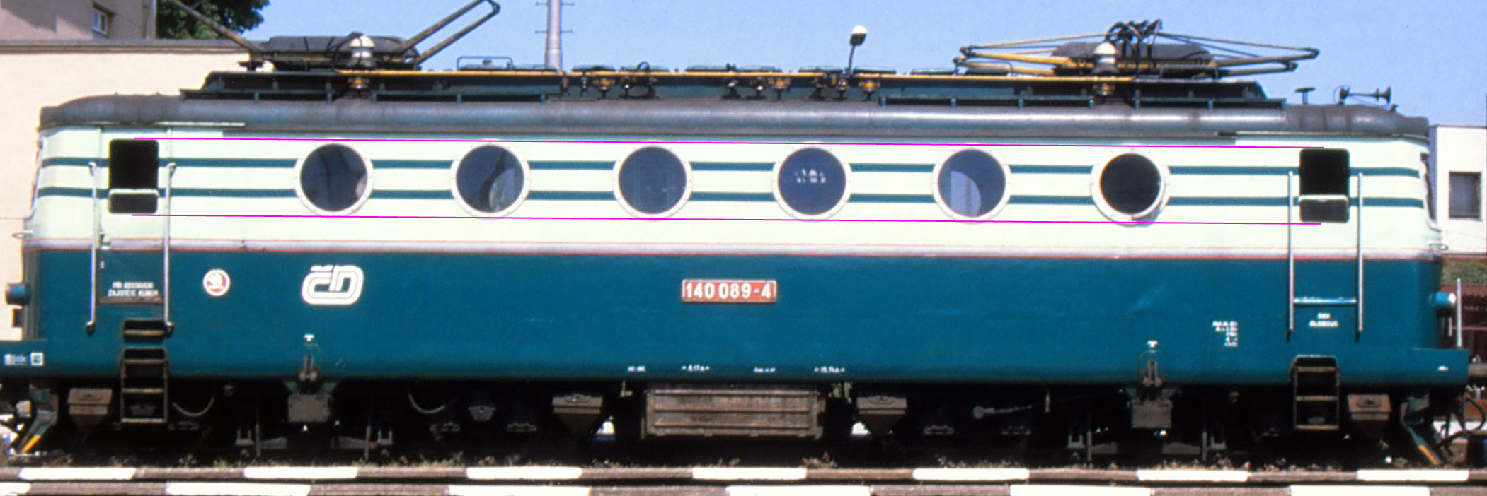

Příspěvekod Aleson » stř 28 zář, 2022 10:26 am
Dovedu ještě docela pochopit, že se občas neshodneme na barvách modelů a skutečných lokomotiv, ale v tomto případě bych řekl,že skutečnost je docela exaktní ..... Je to tak, jak dokazují snímky Pawlika a tady jsou ještě další v "bokorysu" :
Na řadě fotek způsobuje dojem menší mezery mezi rýnou a horním okrajem rámu kulatých oken stín, který vrhá právě rýna. Pokud nezkresluje snímek boku modelu, pak jsou ta kulatá okna prostě vysoko :!:

Příspěvekod Aleson » stř 28 zář, 2022 11:01 am
Co se týče roviny ( přímky nebo osy) vztažené při bočním pohledu k oknům kabiny a kulatým oknům strojovny, je jedno jestli se dívám mírně shora nebo zespodu, zkreslení bude u všech oken prakticky stejné. Pro mě - hned při prvním pohledu na fotku modelu - něco nebylo tak, jak má být. Někomu to možná nevadí, a já mu to neberu. Připadá mi jen škoda, že právě u takovéhoto kultovního modelu, který se určitě objeví v řadě barevných mutací, je chyba, která je podle mě úplně zbytečná ......

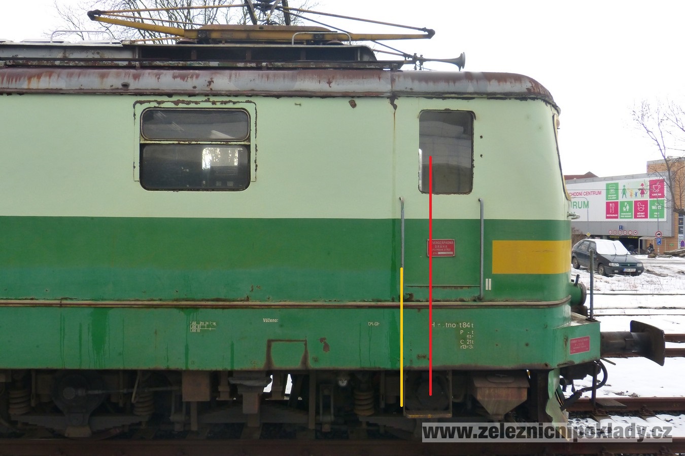

Příspěvekod PavelGregora » čtv 29 zář, 2022 6:27 am
Bohužel ani 141 není správně. Svislice vedená přes střed první nápravy u pluhu je ve skutečnosti značená červenou čarou a u modelu to vychází jak signalizuje žlutá čára, která se u modelu kryje s madlem. Po přepočtu je náprava u modelu o pár desítek cm posunutá od pluhu ke středu mašiny.

Vrátím se ale ještě k těm oknům strojovny. Zkusil jsem poměřit a porovnat rozměry a umístění kulatých oken podle výkresu a vyšlo mně toto : Okna strojovny jsou výš jen o cca 0,2mm, ale okna kabiny jsou cca o 0,6mm širší ( což by tak nevadilo),zato o cca 1,1 mm vyšší a to směrem dolů ( jejich horní okraj je celkem v pořádku). To vyvolává značný dojem nesymetrie se střední osou a hlavně spodní linií kulatých oken. Dělící rovina mezi krémovou a tmavě zelenou barvou je položená o cca 0,8mm níž, takže opticky to vyvolává dojem, že kulatá okna jsou ještě výš. S umístěním oken už asi nic udělat nepůjde, ale možná by pomohlo posunout dělící rovinu barev o něco výš. Ovšem pak by možná byla zase příliš vysoko pod čelními okny, jejichž správné výškové umístění a rozměry jsem už nezkoumal ..... :|
