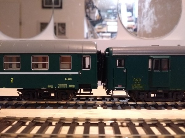

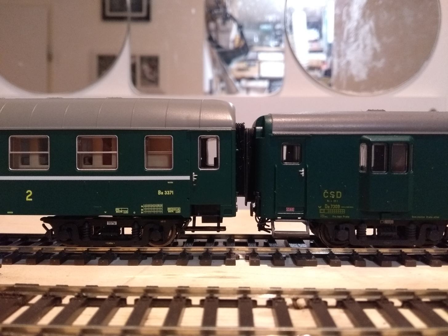

Přidávám fotografii spojení Da a Ba. Ba nemá ještě osazené nárazníky, ale rozdíl výšek měchů obou vozů mluí jasně
Asi se budou muset udělat nové čepy podvozků a celý vůz snížit.

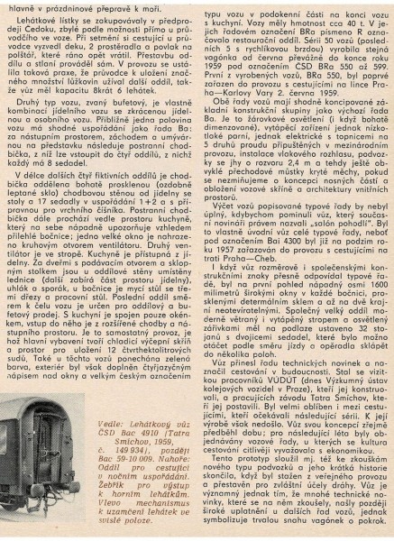

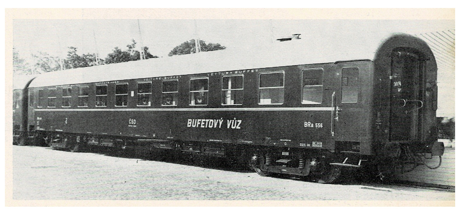

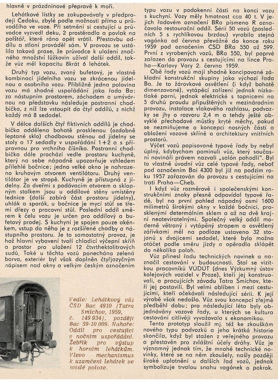

Milane/Mcx a Radku/radeksindy, jste nejlepší profící co znám. Nechci se vám plést do vaši debaty, no ve svém archívu jsem našel notorický známý text s obrázky. Bufetový vůz BRa 556 má jasně hliníkovou lištu o které se oba zmiňujete. Vůz BRa 550 bílý proužek. Pokusil jsem se vyňat ze stránky časopisu obrázky vozu, aby byly nápisy čitelné a text (pro čtení). Text a i obrázky o bufetových vozů určitě znáte. Jinak foto bufetového vozu BRa 550 je ve II.díle železniční modelářství,Kotnauer/Maruna, str.162 a na str. 39 lze si prohlédnou prostory bufetového vozu (dnes 3D). Snad vám to trochu pomůže. :wink:

Díky za připomenutí, na staré Železničáře nebo Železniční modelářství II. díl jsem zapomněl. Takže máme dvě fotky BRa 550 z obou stran s bílým pruhem. Dokonce na fotce v ŽM II je vidět, že lamely větráku kuchyně jsou původně v nerezu nebo hliníku. Později barva začíná splývat, asi špína, možná nátěr? Ze kterého Železničáře je ten článek?
Příspěvky: 2675
Re: Čtyřdveřové Bai-ky od IGRA Model
Příspěvekod milan ferdián » sob 20 srp, 2022 6:27 pm
Železničář 78/číslo 22, str.345 (11) a vnitřní zadní obálka. O těchto vozech psal Ing.Zdeněk Maruna v seriálu "Ve stínu linií psaných mědí" díl 11.

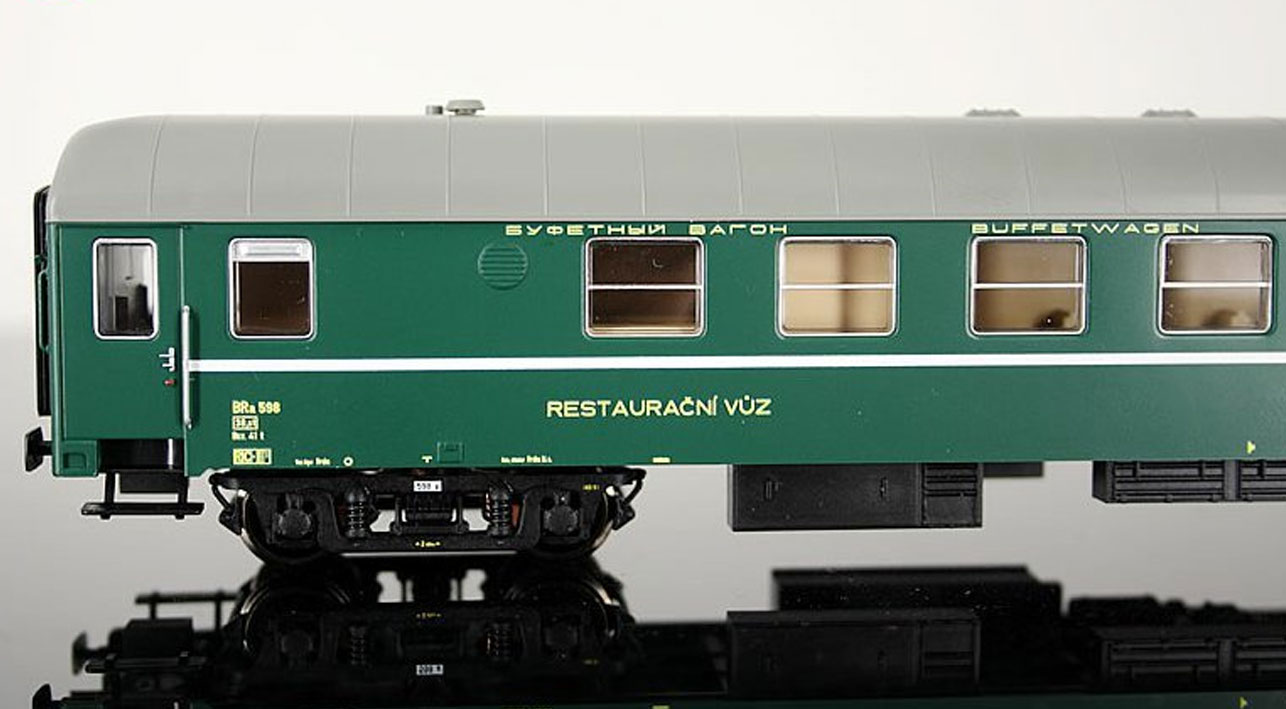

Bádal jsem dále a mám informaci pro Milana/Mcx. Koukal jsem na parostroj/katalog osobních vozů, jídelní vozy. U jídelního vozu WR 498 máš napsáno značení s otazníkem. Našel jsem tu stejnou fotografii, zvětšil jsem si a provedl výřez. Ve výřezu jde přečíst řadu WR 498.
Zpátky k bufetovému vozu od Igry. Opět jsem našel původní fotografii, z které si provedl výřez. Zkusil jsem větší. Provedl jsem totéž jak u WR 498. Předně na výkresu p.Frolíka je chyba. Okno je nakreslené jako spouštěcí a nesedí podle foto ani rozměrově. Igra se inspirovala, podle této předlohy/foto od wagonWeb, ale nevšimla si při zpracování podkladů, že okno není spouštěcí. Já jsem našel foto v jiném zdroji a není ani z parostroje.
Jako laika mě překvapil nápis na voze. Dole velkým písmem nápis RESTAURAČNÝ VOZEŇ a když se podíváte na nápisy nad okny, tak čteme BUFFET. Že jde o vůz bufetový je zcela zřejmé z celkového pohledu na vůz, kde vidíme napravo 4 oddíly na sezení. Proč rozdílné nápisy? Kvůli přechodu na dvanáctimístné číslování?

milan ferdián: Jako laika mě překvapil nápis na voze. Dole velkým písmem nápis RESTAURAČNÝ VOZEŇ a když se podíváte na nápisy nad okny, tak čteme BUFFET. Že jde o vůz bufetový je zcela zřejmé z celkového pohledu na vůz, kde vidíme napravo 4 oddíly na sezení. Proč rozdílné nápisy? Kvůli přechodu na dvanáctimístné číslování?
Ty si pořádně nečetl, co jsem napsal výše. :) Vozy BRa 550 až 589, dodané na přelomu let 1959 a 1960, a zřejmě i 5 vozů z roku 1961, měly na bočnici nápis "BUFETOVÝ VŮZ" ozdobným skloněným písmem, tentýž nápis jednoduším fontem nad okny ve 4 jazycích. Prohlédni si fototgrafie, které si sem vložil. Od roku 1961 (možná 1962, teď nejsem schopen rychle dohledat změnu), se ozdobné nápisy přestaly dávat, zrušil se nápis "BUFETOVÝ VŮZ", stejně tak se přestal používat nápis "JÍDELNÍ VŮZ"" a oboje bylo nahrazeno nápisem "RESTAURAČNÍ VŮZ". Vozy BRa z roku 1962 už to tak mají z výroby , hlavní nápis i nápisy nad okny jsou restaurační (proto je model blbě). Starším vozům byl nápis na bočnici v dílnách opraven, ale malé nápisy nad okny odkazující na původní bufetový vůz po určitou dobu zůstaly. To třeba reprezentuje vůz na barevné fotografii.

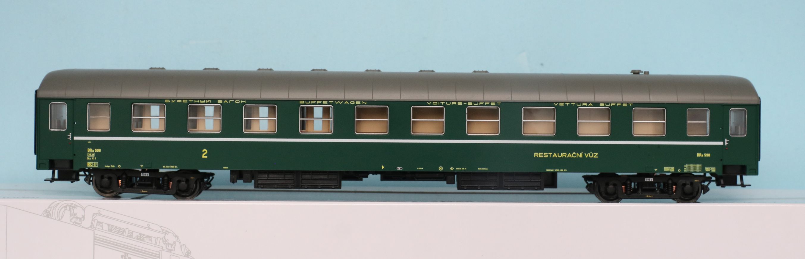

Tady je máš.
BRa ze strany kuchyně
ze strany chodby
a detail nápisů
Bílý pruh vypadá spíše jako mléčná dráha, rozmazání nahoru je patrné i zvětší dálky. Nápisy s vozovým depem by měly být v originále velikostí 50 mm, ty jsou na modelu rozmazané, ale ještě se dá vyluštit obsah. Menší nápisy, jako data revizí a podobné jsou nečitelné.

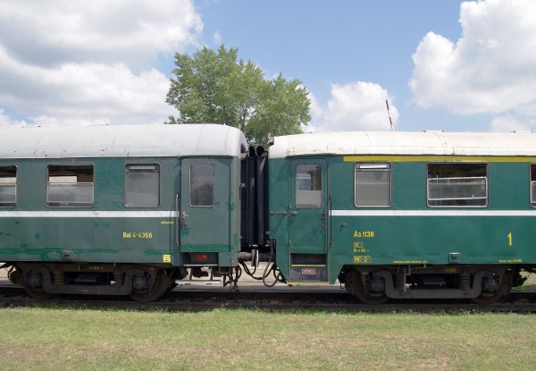

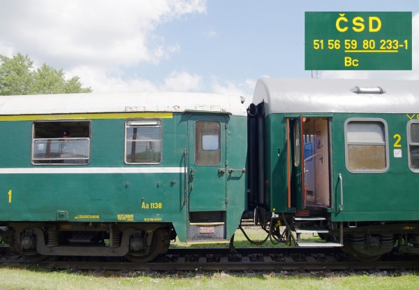

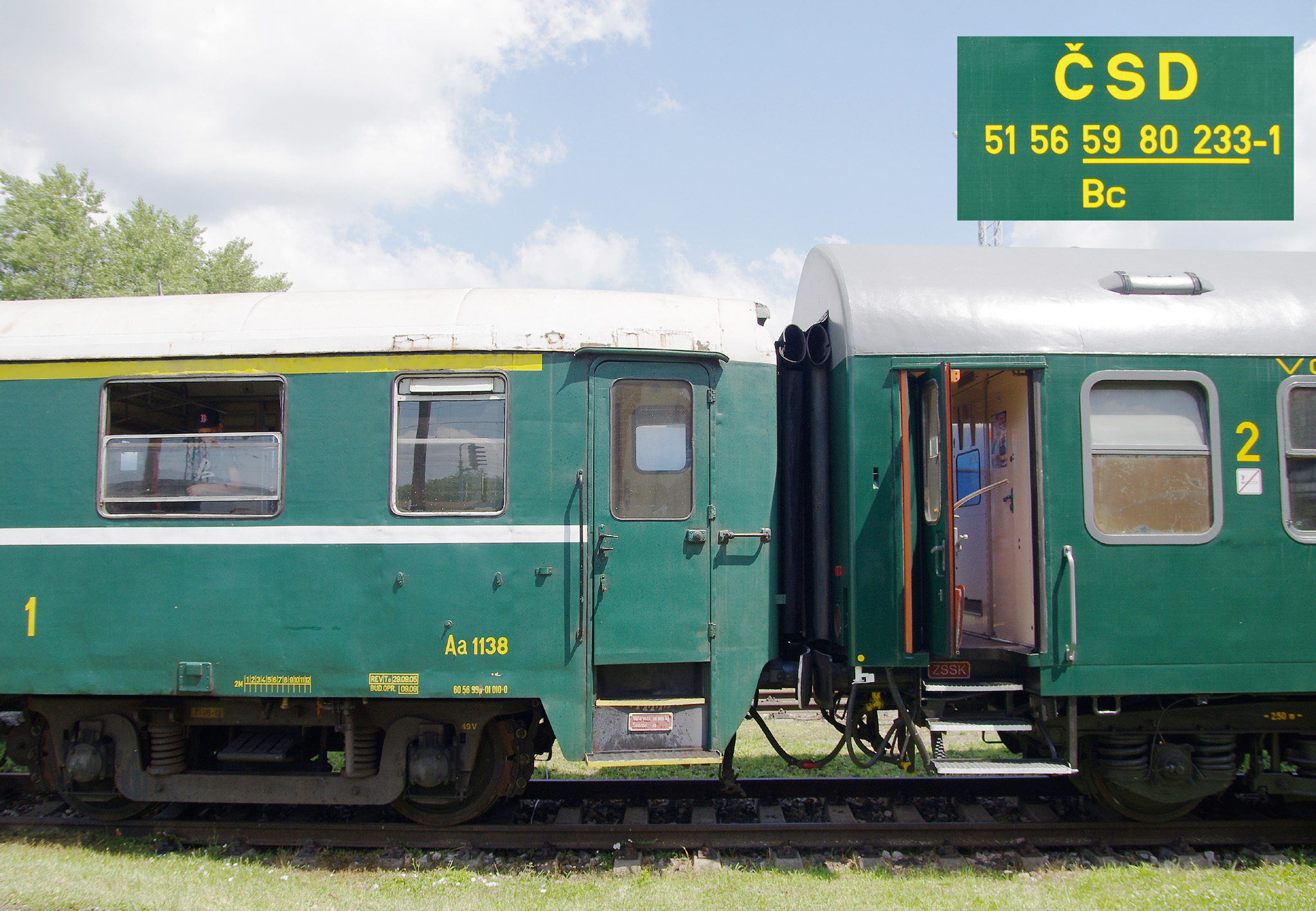

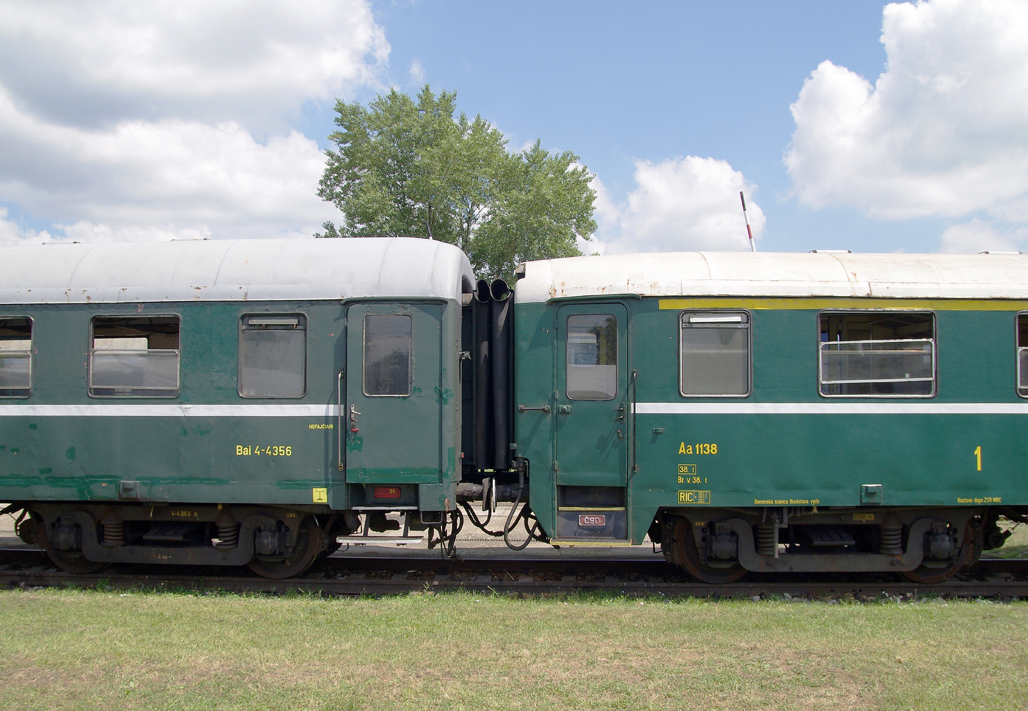

Omlouvám se, že "skočím" trochu zpátky - někde dříve v tomto vlákně se naťukla otázka výšky různých osobních vozů včetně Bai. Byl jsem nedávno v Bratislavě na Rendez a zrovna se tam sešly v jednom vlaku různě vysoké osobní vozy, tak jsem pro srovnání udělal nějakou fotku. Třeba to bude pro někoho užitečné ( fotky jsou záměrně trochu zesvětlené, aby bylo lépe vidět podvozky ve stínu pod skříněmi vozů) :
