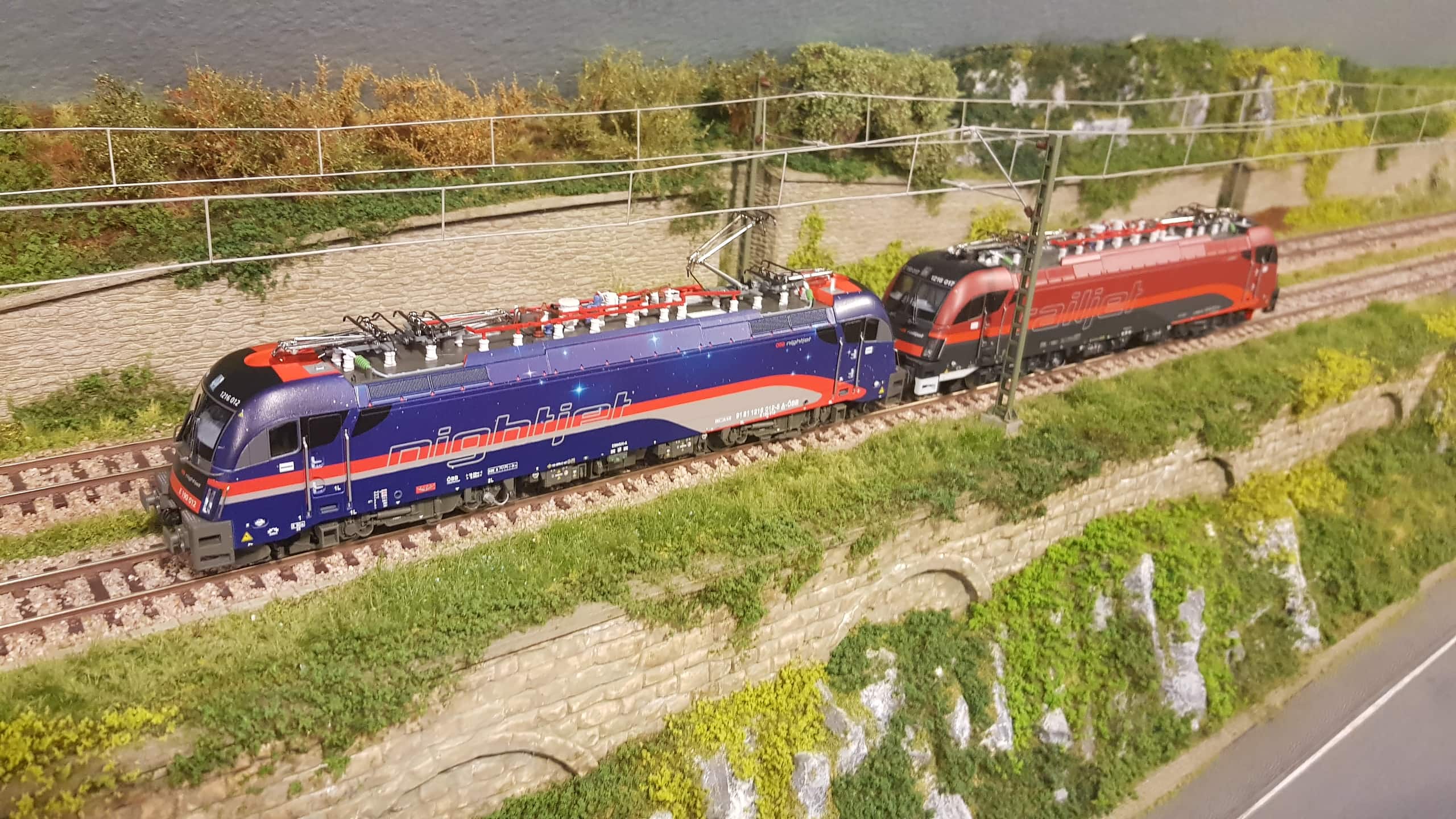

Dnes som rozbalil a hneď išieľ skúšať nového Taurusa Nightjet 1216 od Roca, lebo už dlhšie tu sledujem diskusiu o tých nových motorčekoch. Žiaľ musím konštatovať presne to čo uvádza Petr B. Rozbeh , pomalá jazda a dojazd je príšerný. Toto je môj 28 Taurus od Roca. Porovnával som ho s predchádzajúcimi hlavne s 1216 Railjetami ČD A OBB a je to teda poriadny rozdiel. Dokonce aj ten zvukový prejav je nejaký divný. Samozrejme som to porovnával aj s Vectronmi od Roca. Posledný Metrans je môj 30 ty. Pri ňom ,ako aj pri Kakaovníku ZSSK a Novom RJ nie je to zhošenie tak markantné ako pri Tauruse, ale je to tam. Tie krásne plynulé rozjazdy, pomalé jazdy a zastvovanie u predchádzajúcich modelov bolo to, prečo je prevažná časť mojich modelov je od Roca.
Žiaľ musím konštatovať, že v novom katológu je toho pre nás celkom dosť, ale budú noví Bastardi, Princezná, Bardotky a Okuliarniky jazdiť tak ako sme boli doteraz pri tejto značke zvyknutí alebo niekto bude skúšať čo znesieme a budeme mať prijateľné jazdné vlastnosti len pri určitých rýchlostiach.
Záverom by som to zhodnotil asi tak, že výrobca použil priamu úmeru - o čo sa percentuálne zdražili výrobky o to sa percentuálne zhoršili jazdné vlastnosti.
