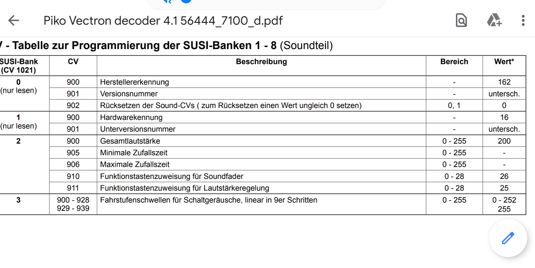

Jedina otazka-ako sa da zvysit hlasitost zvuku u modelov Piko? ( okrem F25 )

Dakujem za video. Je to fakt pekny model aj zvuk je dobry. Podrobny manual este nie je, ale ak je to ako pri inych Piko projektoch tak celkova hlasitost je pod Susi bank 2 (takze najprv CV1021 na hodnotu 2) na CV900. Zakladne nastavenie je 200, malo by ist zvysit az na 255.

Dá se to nastavit i na Roco Multimouse?

Asi to zavisi aj od centraly. Ja mam Roco z21 start s multimaus a ide to. Akurat ten zapis trva dlhsie.
No pozor, ja mam projekt Vectron.Tohto Hektora nemam a nie je rozsireny manual, no co som ich par pozrel, vsetky mali max hlasitost v Susi bank 2 a pod CV 900. Najprv treba nastavit CV1021 na hodnotu 2 (tym sa aktivuje Susi bank 2) a az potom CV900 na hodnotu hlasitosti ktoru chcem. Na Vectrone bola 200 a da sa az po 255. No pri vyssej hlasitosti moze zvuk skreslovat, mne na 200 prisiel prilis hlasny.
