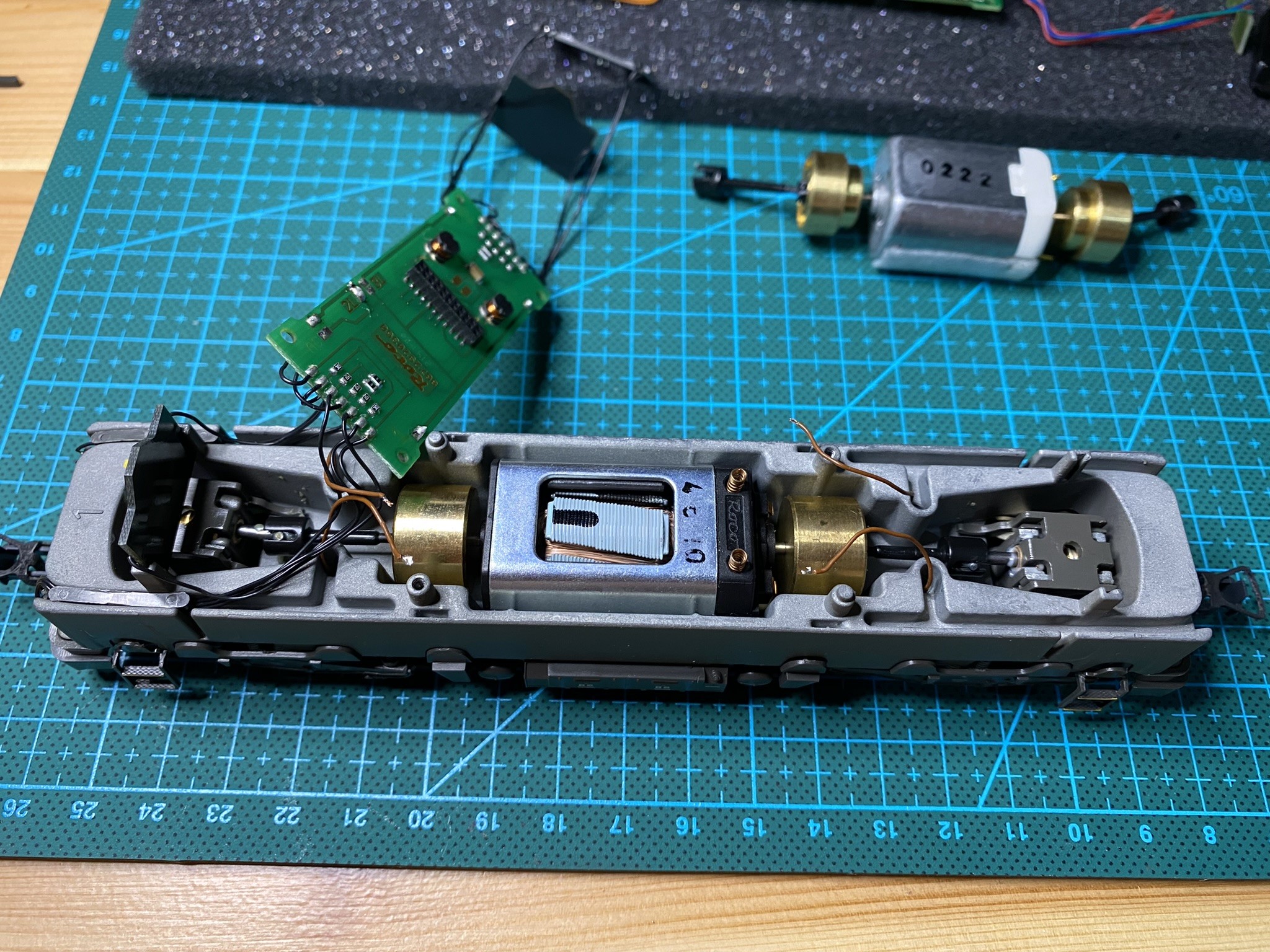

Do mého brejlovce 71023 jsem bez problému vložil starý motor bez nutnosti výměny pojezdu. Jezdí po výměně jako Roco model starší výroby :)
K výměně jsem potřeboval 1ks motor se setrvačníky 85112, 2ks kontaktních pružin 116812, 2ks kardanové hřídele 87171 a 1ks distanční podložky pod DPS 106116. Z modelu jsem sundal kastli, odpájel 4 napájecí vodiče z hlavní DPS. Vyjmul plastové klínky, které zajištují vodiče k napájení světel v drážkách. Vysunul na jedné straně DPSky světel ze svých pozic. Odšrouboval dva šrouby na hlavní DPS a celou jí včetně světel sundal z pojezdu. Starý (kouřící) motor s plastovým mezikusem jsem vyjmul z pojezdu a z kardanů na podvozcích. S podvozky je potřeba trochu zahýbat směrem dolů, aby kardan vypadl, nebo rovnou sundat plastové kryty šneků v horní části podvozků. Na nový motor jsem do kloubů v setrvačnících nacvaknul kardany, které jsem prvně nasadil do podvozků a poté motor vsunul do svého místa v pojezdu/rámu. Do motoru vložil dvě kontaktní pružinky a do výřezu nasadil distanční plastovou podložku. Poté stačí nasadit zpět DPSku a vše zkompletovat v opačném postupu.
Ještě zpět ke špatným motorům. Na modelu bardotky ČDC 70926 mi původní motor jede tiše, bez škubání, bez kouře. Skoro jsem si myslel, že tam je zpět 5-ti pól :) ale není...

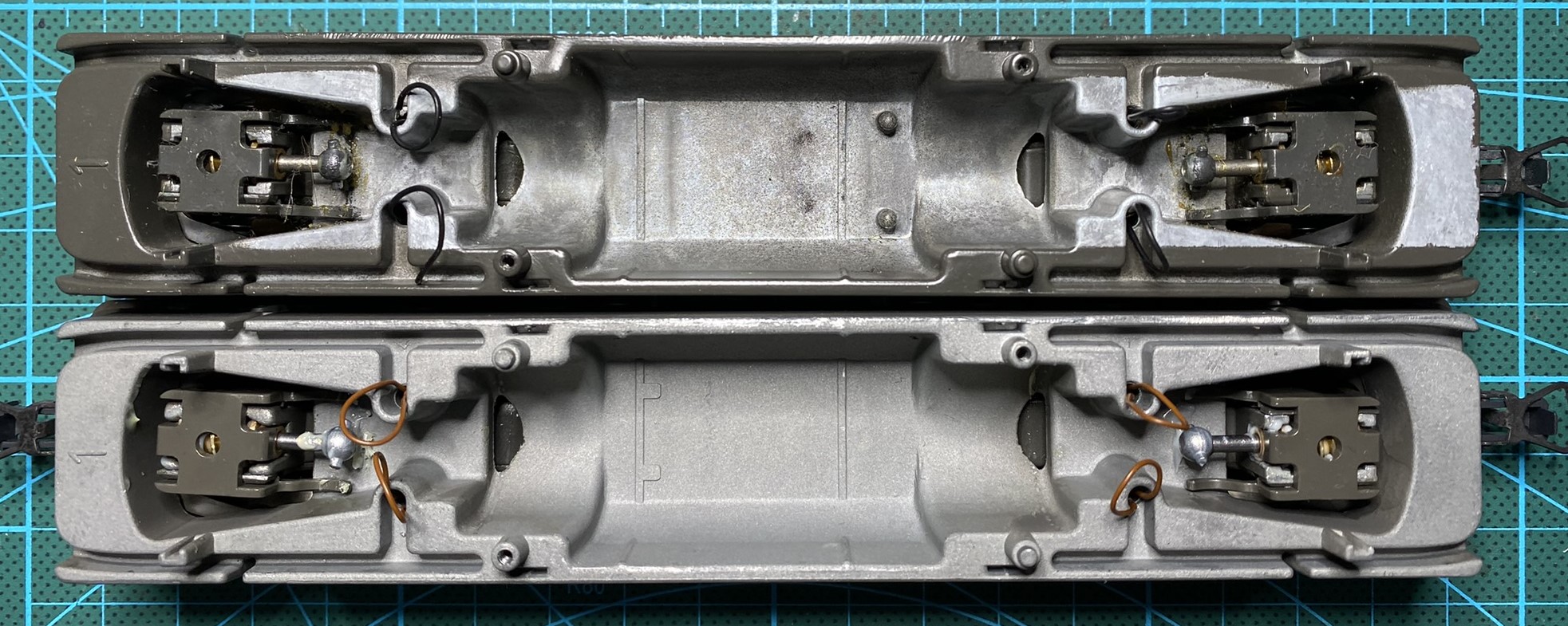

u rámu je ale vetší vybrání kvůli novému motoru, starý motor má v novém rámu podélnou vůli, při provozu budou trpět šneky v podvozkách a i sám motor, starý rám má pro fixaci motoru v rámu dva kovové odlité čepy
Je to tak, na ty čepy jsem vůbec nemyslel. Podélná vůle je asi 1mm a opravdu se motor v rámu mírně pohybuje. Myslím si, že by neměl být problém motor v rámu nějakým způsobem zafixovat. Napadá mě čepy něčím nahradit, nebo motor rovnou do rámu přilepit :?
Jde mi o to, že starý rám v barvě např. z modelu 754 067, který by měl odstínem sedět se již neprodává. Jiné rámy starší produkce stojí zhruba přes 400Kč přímo u Roca. Dalo by se koupit něco na bazaru, ale pořád to budou další náklady do nového modelu :/
