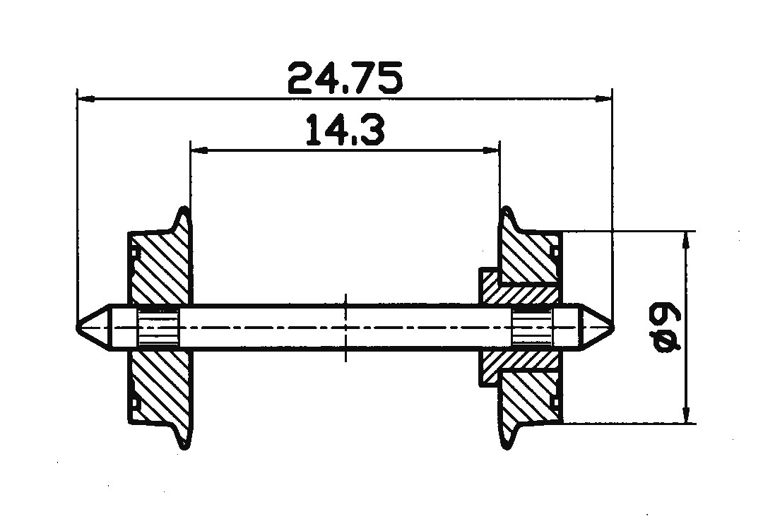

Elektrická kompatibilita dnes není žádný problém. V H0 jsou oba systémy mechanicky nekompatibilní. Maximální rozkolí pro Märklin je 14,0 mm, pro ostatní systémy je minimální 14,4 mm. ESU sice vyrábí vozidla pro oba systémy, ale to spíš znamená, že ani na jednom nejezdí pořádně. Pro kolegu jsem už upravoval V200 a DB 151, protože s rozkolím 14,1-14,2 to dělalo problémy.

Příspěvekod A2C » stř 14 říj, 2020 2:45 pm
radeksindy píše:...pro ostatní systémy je minimální 14,4 mm...
Len chcem poopraviť že podľa normy to je minimum 14,3mm
Ale najlepšie mi to jazdí na 14,5mm ;)

Příspěvekod radeksindy » stř 14 říj, 2020 3:29 pm
A2C: Podle aktuální normy platí už více než 10 let minimum 14,4 mm, viz:
https://www.morop.org/downloads/nem/de/nem310_d.pdf
xmatejx: S malým rozkolím pod normu neprojede lokomotiva výhybku. Dvojkolí bude v oblasti srdcovky a přídržnice vytlačeno nahoru a může vykolejit. Takže bude záležet jak moc výhybky dodržují nebo nedoržují NEM normy. Čím lepší a přesnější výhybka, tím horší to bude. Výrobci spoléhají na to, že prakticky všechno běžné kolejivo a jejich výhybky nějakým způsobem nedoržuje normy NEM (např. TRIX, dnes už prakticky zrušený Fleischmann profi, i Tillig má přídržnice dál než má mít, zřejmě i jiné). Je to takové kolečko. Někteří majitelé lokomotiv třeba odmítají nízké okolky, protože jim lokomotivy více vykolejují, ale neuvědomují si, že problém není lokomotiva, ale jejich výhybka.
