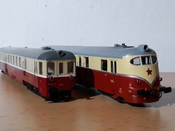

jako model tento exotický stroj bych nestavěl, ale když už ho MTB udělalo....
zde mých pár postřehů ze zprovozňování:
-při dosazení dekodéru nejde zacvaknout skříň - nejjednodušší řešení je odfrézovat hrb na střeše v místě dekodéru - cca 5min práce
-byl jsem upozorněn na rozdílnou výšku nárazníků, to se přeměřením potvrdilo - strana s běžným podvozkem byla níž a tím i pluh zachytával o vystupující drobnosti okolo kolejí - nejjednodušší řešení je vložení podložky tl 0,5 mm+ mezi rám a běžný podvozek.

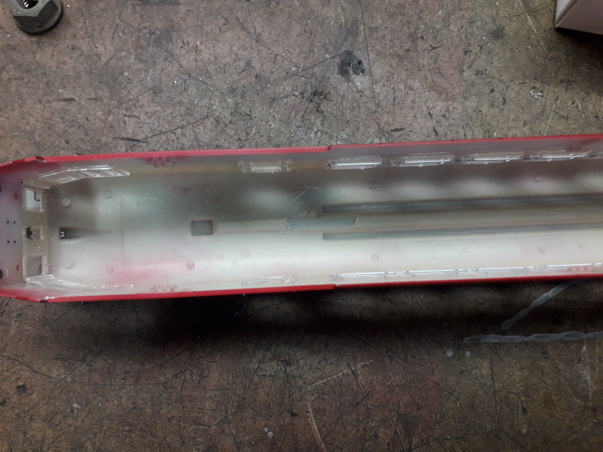

-plast je světlý a prosvítá - v okolí světel bude nutno zabarvit zevnitř skříň a při oddělování sukní zbyde bílé místo které je nutno dobarvit.
To pro začátek. Později dojde výměně sukní, pokud to moduly dovolí (ta mezera se mi nelíbí).

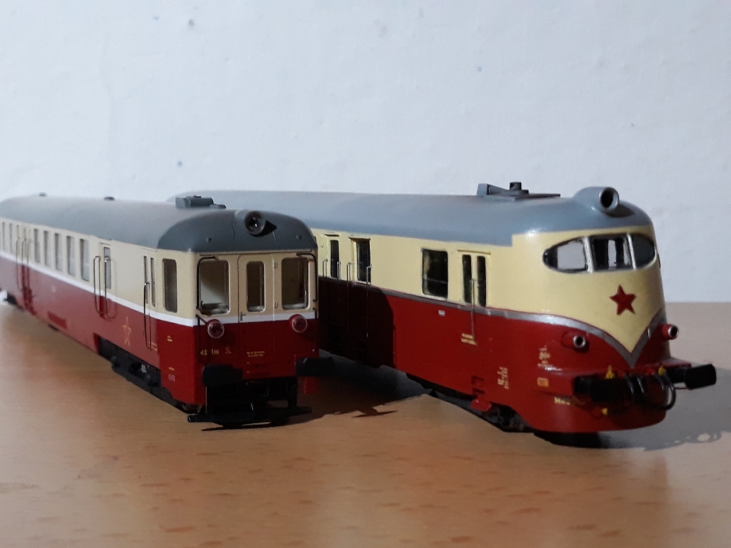

Chcel som ho stavat,ale tento model je jednoduchšia a rýchlejšia cesta.Trochu ho len poupravujem.Inak mne sa páči.A stretnutie dvoch Ganzov u mna doma :-)
