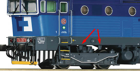

Zdravím Pánové. Měl bych drobný dotaz. Nemá někdo z Vás už doma nového Brejlovce ČDC od Roca? Pokud ano, neschází mu náhodou něco? Předem děkuju za odpověď.

petr.klems píše:Zdravím Pánové. Měl bych drobný dotaz. Nemá někdo z Vás už doma nového Brejlovce ČDC od Roca? Pokud ano, neschází mu náhodou něco? Předem děkuju za odpověď.
Jestli myslite zavesky, tak nevim, jak tento konkretni kus, ale vetsina prosla rekonstrukci a zavesky byly nahrazeny (pryzokovovymi?) sloupky.

Příspěvekod Chuchanek » pon 01 dub, 2024 8:02 am
U modelu Roco 62933 tam byl ještě díl 130539.

Příspěvekod petr.klems » pon 01 dub, 2024 8:07 pm
No právě. Roco (podle mého) zase zapomnělo ten díl (pryžové sloupky) na mašinu dosadit :lol: To bude opravdu každá nová mašina o něco ochuzena?

Příspěvekod JandaCZ » pon 01 dub, 2024 8:47 pm
Řešil jste již někdo s Roco ty špatné masky a chybějící sloupky ? Nebo lépe, kde to seženu v Čr ? Díky za každou radu.

Příspěvekod Doja » úte 02 dub, 2024 8:23 am
Ano, chybí tam ten díl 130539. U Roco je v dílech 71023 a je objednatelný, ale momentálně není skladem. A masky 148256 jsou skladem.
