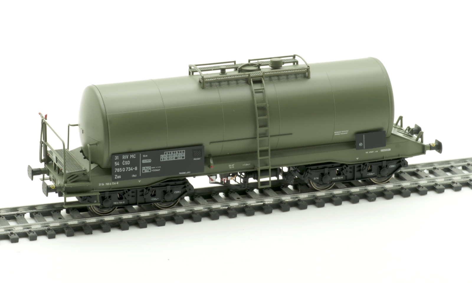

Kotel pěkný, sice barva nepovedená - verze ČSD - výstup z boku, ten z plošiny je mimo mísu - kotel má být posazen viditelně níže a rám je nižší (koukněte na kotle pro TT - ti to mají správně), ale postavil jsem ho na koleje, doma mám R 700 mm, ale on už moc méně neprojede - natočení podvozků (výrobce modelu tam nic neošidil). Tipnul bych si tak ještě 600 mm projede a méně nic.

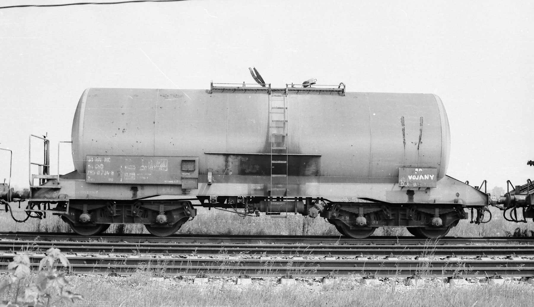

Tady pohled na Jugoše, je krásně vidět jak vozy s výlezem na kotel z plošiny jsou jiné - nižší rám a kotel je níž. Foto O. Řepka

Vůz 0734 je správně bez hadů, navíc je dělaný podle fotografie skutečného vozu 0734 foceného na Slovensku ještě za ČSD. Vozů s výstupem z plošiny bylo dodáno 500 ks a další již stejně jako Rah tedy s výstupem na kotel z boku. Model 0734 je ve stavu druhé poloviny 80. let a tam i ta barva je možná. Jinak model je to exkluzivní, kotel od ExactTrain mu nesahá ani po kolena :D
Škoda té chyby u kotle s výlezem z plošiny.

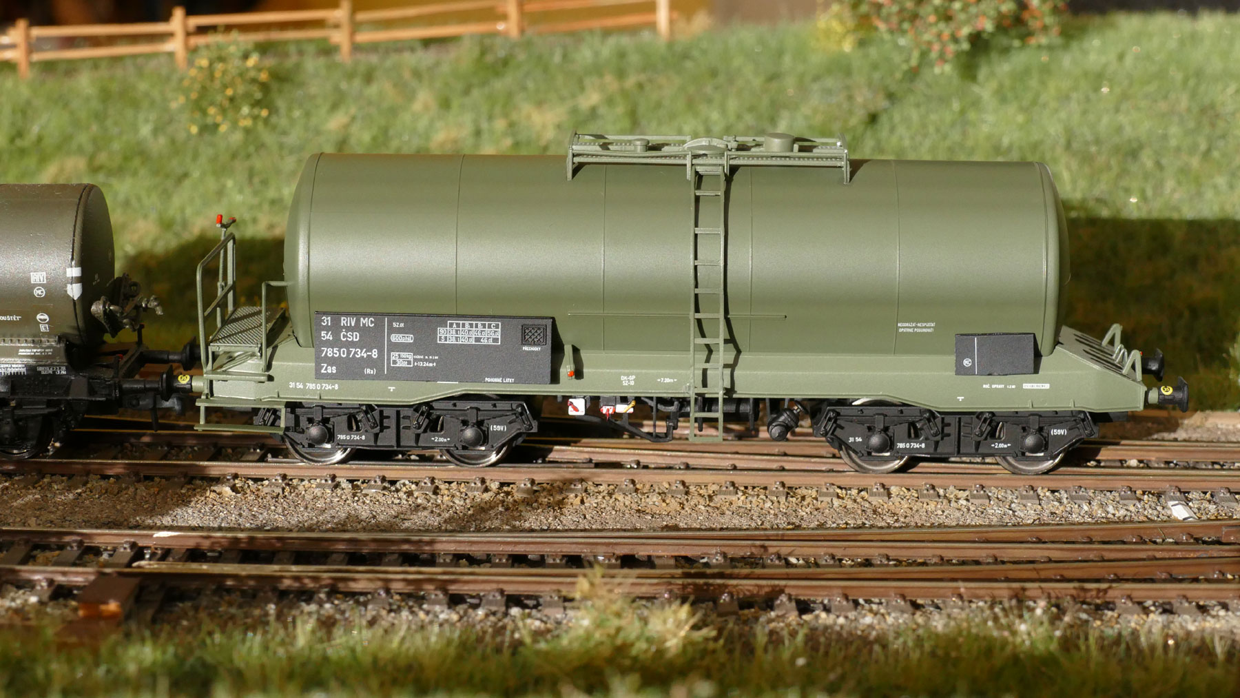

Tady foto v dnešním ranním slunci, takže barvy trochu vyblité :wink:

Mcx:
Když bylo vozů Ra 1965 s podélnou lávkou (později Zas/Ra, Uahs/Ra, Zas (Ra)) vyrobeno 500, měly by mít čísla 000 - 499, jenže ono jich bylo v době po roce 1982, tedy v intervalu 785 0, o deset míň, jen do čísla 489. Znamená to, že došlo (kdy asi?) k přečíslování? To se ovšem musely přečíslovat i následující vozy Ra 1970 ?
Vůz Zas (Ra) 785 0 734 (viz. foto) je zelený, osobně jsem v té době nikdy vůz té řady zelený neviděl a pokud nějaký byl, je to ovšem spíš anomálie, typické v letech 80. a později byly právě šedé, což dokumentuje starší vůz s podélnou lávkou. Je prosím možné vidět fotku, ze které bylo vycházeno při přípravě zeleného vozu?
Vozy Ra 1970 se stranovými lávkami končily v době s intervalem 785 0 číslem 782, ovšem nikde nelze dohledat, kolik jich vlastně bylo vyrobeno? To vzpomínané přečíslování mohlo být klidně chaoticky, vždy v rámci řady všechny provozní vozy, to je také otázka... Ovšem, bylo to již u vozů z r.1965 hned při přechodu na dvanáctimístné číslo, nebo až v roce 1982 při změně intervalu z 727 0 na 785 0 ???
Osobně si velmi vážím práce těch, kdož připravovali podklady pro vznik těchto překrásných modelů, je to vidět po všech stránkách, za přesnost barev může už výrobce. Stejně tak nechápu, proč se modelů vyrobilo jen tak málo a hlavně bych očekával další a další provedení. Je nepochopitelné si tak nechat ujít příležitost...
