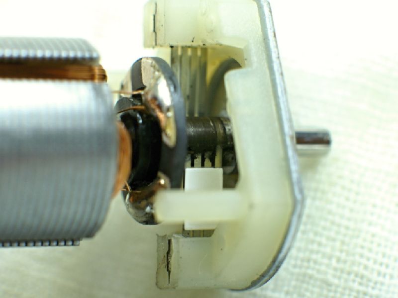

Byl bych poněkud opatrný v paušalizaci MTB, konkrétní motor o jejihož "nekvalitě" se zde jedná, je záležitost cca posledních dvou? let (mám dojem že kocour a elektriky - možná někdo upřesní od kdy to tam začli dávat a do jakých modelů) :cry:
Takže krom zde na fóru (v sekci HO a TT) probíraných závad moturů MTB jsem našel i "příspěvek" od kluků ze Žďáru z 18.8.2015.http://www.mkzdar.cz/stavba-kolejiste/stavba68
Nemá smysl polemizovat o najetých motohodinách, stačí si přečíst první odstavec a prohlídnout foto 1 až 12.
Pozn:Od MTB nic nevlastním, vzhledem k jejich "filozofii plné kompromisů", asi ani nic nebudu...a to jsem se na kocoura a pilštika těšil :cry:
