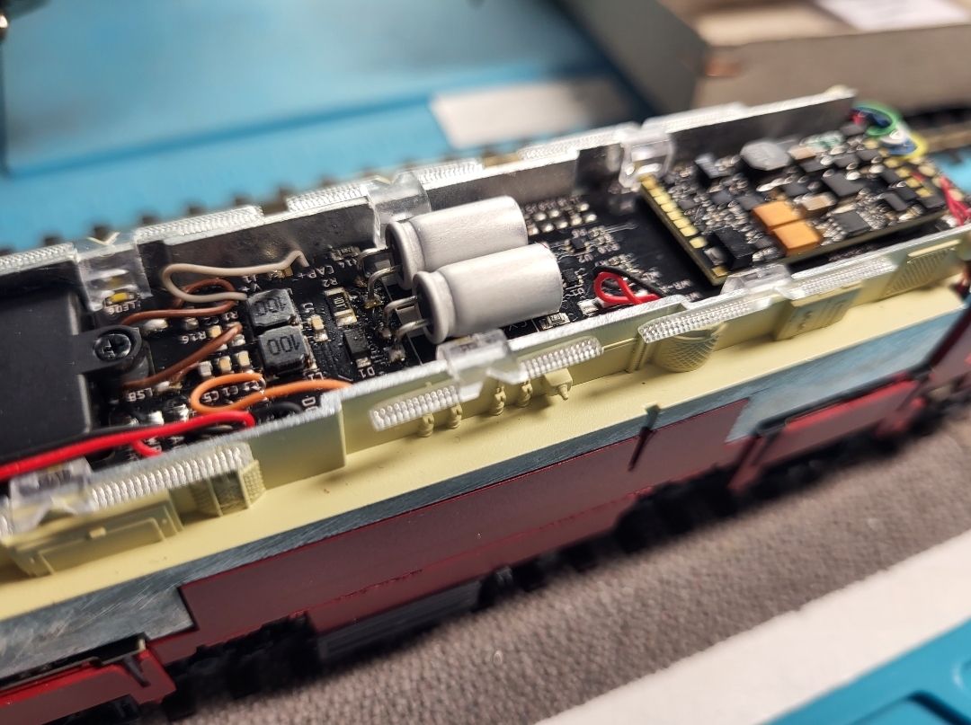

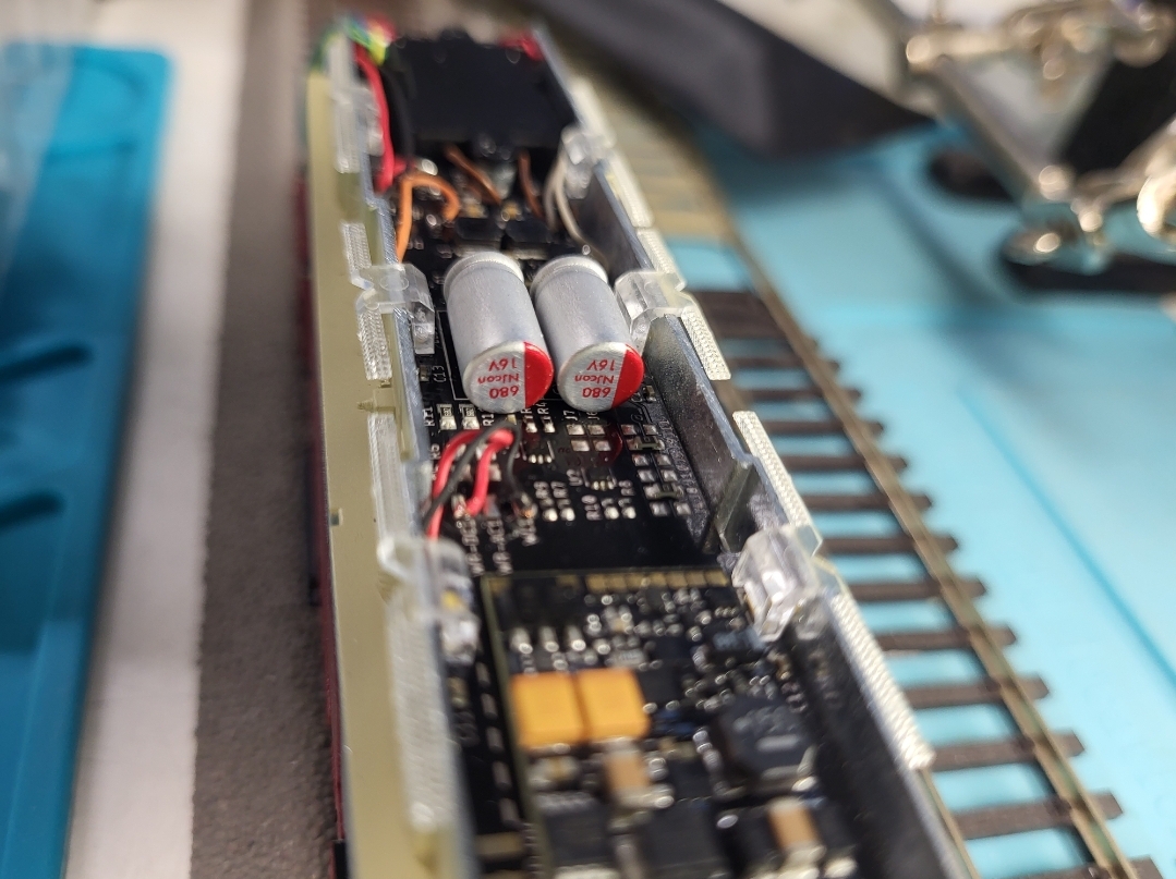

Výmena povodneho zasobnika energie v podobe 2x220uF kondezatorov za 2x680uF na 16V vyrazne zlepšila dĺžku času na prekonavanie krátkodobých výpadkov napájania.

Zůstaly na tom Plecháči původní bandážované nápravy ?
Jen mě napadá , jestli není lepší místo jiných kondíků tam dát nebandážované a výpadky sběru proudu odpadnou .

Doporucuji pouzit kondenzatory minimalne na 25V.

Norma dokonce říká 27V, pokud by někdo chtěl být detailista.

Pokud jsou ty kondenzátory připojené přes konektor Plux22 na vývody Capacitor Positive a GROUND, tak návod k MS450 praví:
NOTE: External capacitors on MS440, MS450
Capacitors (Elkos, Supercaps) of any capacity can be connected to “ELKO Plus” (to ROUND) WITHOUT additional components; they do NOT have to be able to handle full running voltage; 16 V is enough.
Prerequisites for the connection for the stay-alive capacitor within the decoder prevent an inrush current too high and enable undisturbed Service Monde programming, software updates, sound loading, also with higher capacities and use the memory he best possible way.

Dakujem, nemal som čas reagovat, ale to je práve to, čoho som sa držal a prvá vec je že: nájsť rozmerovo vhodne 16V kondezatory s vyssou kapacitou ako som použil je pomerne problém.

Tak ještě jednou, proč tam dávat nějaký obrovský kondenzátor s malinkou kapacitou na zlomek sekundy, vývoj je dále
http://www.zimo.at/web2010/products/energiespeicher.htm
připojí se 6 malých superkondenzátorů přímo k dekodéru. Pak je hádám jedno jaké je napětí v kolejích. Výdrž skoro 10 sekund..
Dvojkolí bez bandáží jsou ale základ.

Pozor, 16V plati pre Zimo dekodery. Pre ine treba skontrolovat v prislusnom navode ci to postaci. Tak isto velkost kapacity.

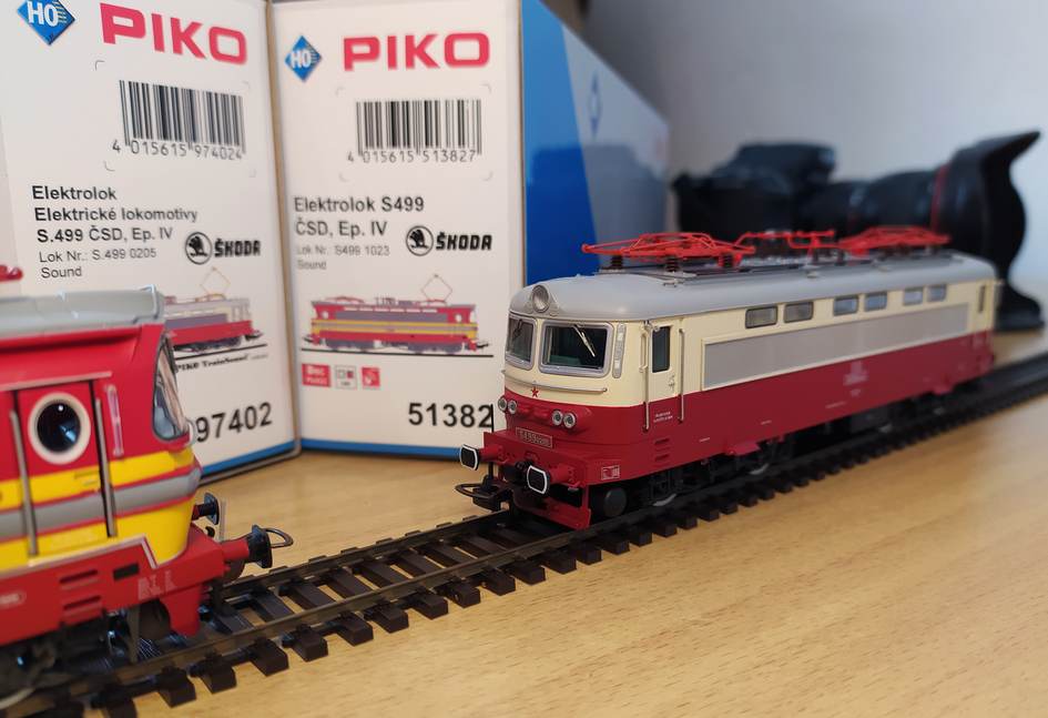

OK, a tak když teď přišel ten správný čas, s velkým očekáváním a potěšením objednáno, zaplaceno, dovezeno a vybaleno:
Historicky i technicky Plecháč navazuje na Laminátku, a oba PIKO modely se povedly. Jsem i pro ten kontrast rád, že jsem tehdy loni nebo možná už předloni (ten čas strašně valí) Laminátku pořídil v té její typické vosí žluto-červené kamufláži, a nyní Plecháče v této zatím na trhu jediné dostupné, "skromně decentní" krémově polomáčené.
Rovněž i model Plecháče je celkově moc krásně proveden - a je fakt radost vzít tu mašinku do ruky, prohlížet ze všech stran, nasadit ji na kolej a kochat se a kochat...

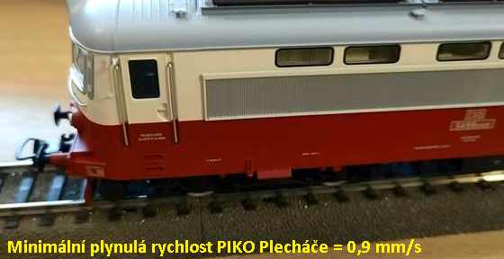

Tradičně klidná tichá pohodová "H0 PIKO jízda" (i přes výhybky), a co mě příjemně překvapilo, je schopnost opravdu velmi pomalého pohybu.
Úplně nový, ještě nezajetý PIKO Plecháč je totiž schopen plynulé jízdy rychlostí i jen cca 5,3 centimetru za minutu (tedy pod 0,9 mm/s).
To by, čistě pro srovnání, u skutečné lokomotivy (v měřítku 1:1) představovalo minimální rychlost menší než 0,3 km/h, čili jen asi desetinu rychlosti pomalé šouravé chůze - pomalejší zatím dokáže být (z mých mašinek) už jen nová Roco Všudybylka.
Takže nejenom TI Plecháč se umí "plazit jako pšouk". Zvládá to i Plecháč od PIKO, a i svou schopností hodně pomalé jízdy vyhoví myslím nárokům prakticky každého modeláře.
Ještě pro jistotu, a abych byl přesný - takto velmi pomalu dokáže jet můj exemplář PIKO Plecháče zatím jen jedním směrem. Druhým směrem je prozatím trochu rychlejší a takovéto hodně malé rychlosti zatím ještě nedosahuje. Ale jedná se (jednalo se) o nový model teď čerstvě vyjmutý z krabičky, který do té doby ujel mimo výrobu jen asi půl metru tam a půl metru zpátky při prvním základním vyzkoušení funkčnosti modelu po jeho zakoupení. Předpokládám proto, že časem to bude v obou směrech jízdy téměř stejné, po zajetí si to všechno vzájemně sedne, vůle se vymezí a ozubená kola se zalapují.
