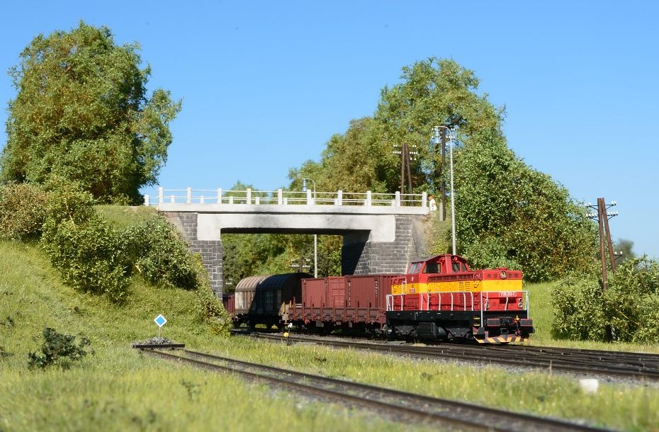

Další ze série úprav MTB dle skutečné předlohy.
mladoboleslavská 213 a bulharská 233.
TomBart
Příspěvky: 539
Bydliště: Chrudim
Re: T466.0 v H0 od MTB Model
Příspěvekod StandaR » pon 11 zář, 2023 6:23 am
Tu první fotku ještě jakš takš věřím, že je model.. ale to druhý je nějaká fotka na trati že? :D
Samozřejmě paráda, ale opravdu ta druhá fotka už si hodně hraje s očima a mozkem :shock:

Tak že je to focený pro Želpage pochopím, ale asi jste Tomáši prohodil tu druhou fotku s předlohou.

Tomáši, ty mne se...š :lol: :lol: :lol: . Myšleno v žertu. Ty umíš tak krásnou krajinu a tak suprově to nafotit, že člověk tápe co je model a co skutečnost.

Ale to není model, že ne? Jestli jo, tak se jdu rovnou picnout. :shock:

:shock: Někde po zemi se mi válí brada... krásná práce modeláře i fotografa.

Neskutečné! Kdyby nebylo první fotky, u druhé bych neřekl, že je to model.
Asi jsi to někde psal, ale prosím pěkně, co je to za stromy? Něco mi říká, že merlik s nějakým litsovím?

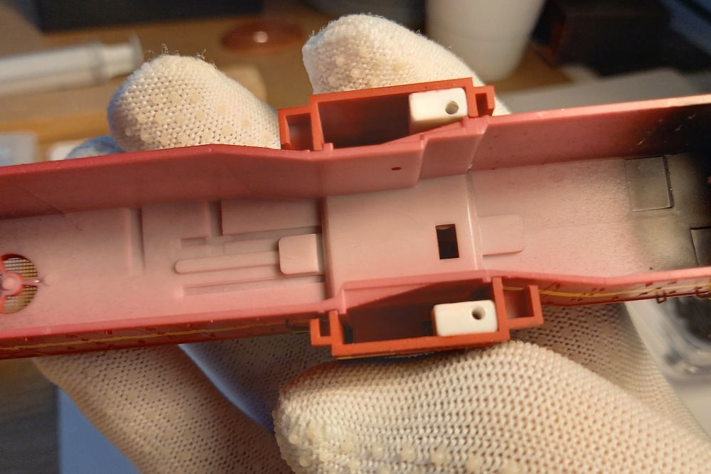

Přidám svou zkušenost s Pištou od MTB!

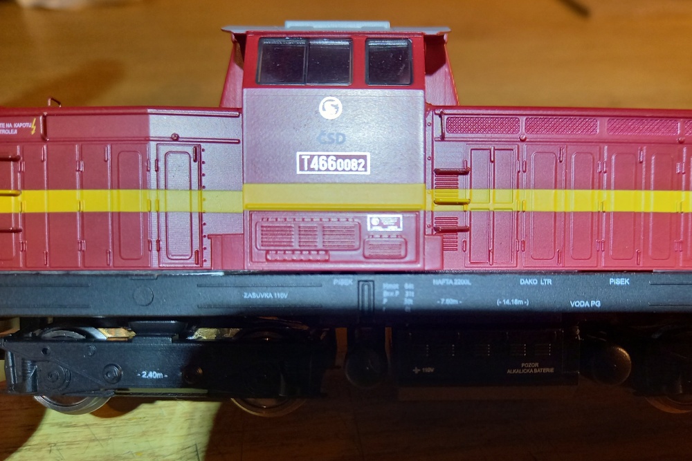

Pořídil jsem si celočervený model T466.0082, byl vybírán ze 4 kusů, ostatní "trpěly" již zde popisovanou vadou nedoléhající kapoty k rámu. Při prohlížení loko po několika dnech jsem si všiml mezery pod zadním představkem (nedokážu si tento jev vysvětlit, kapota dodatečně tvarově pracovala?). Kapotu jsem sejmul a ocelovým měřítkem porovnal rám i kapoty a obojí se jevilo rovně. Po nasazení byla mezera opět větší a při každé další manipulaci se jen zhoršovala...
Nechtěl jsem model reklamovat, tak jedinou možností byla vlastoruční oprava.
Od svých kamarádů jsem si vyslechl spoustu dobrých rad jako: "přilep to natvrdo", nebo: "dej tam kapotu od Kubera", "zkus tu kastli nahřát"...
Jedna z možností byla přišroubovat kapotu (v budce) k zátěži, ale problém by nastal při opětovném sejmutí budky - nebylo by ji za co roztáhnout.
Druhá možnost byla budku přišroubovat zespodu přes rám.

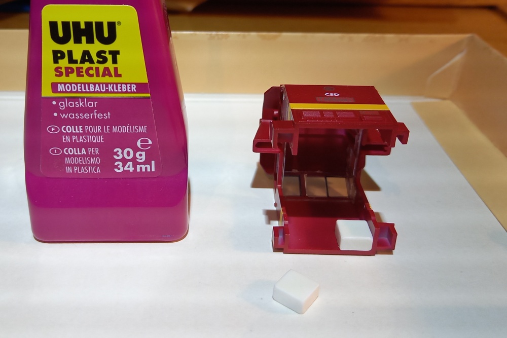

Do budky jsem vlepil 2 kostky z plastu, mají funkci matiček M2
Při nasazování budky na kapotu vadil pult a podlaha stanoviště, trochu jsem upiloval, z venčí není nic vidět. Dále bylo nutno vyvrtat otvory to zinkového rámu, materiál "teče" a zalomil jsem vrták.
