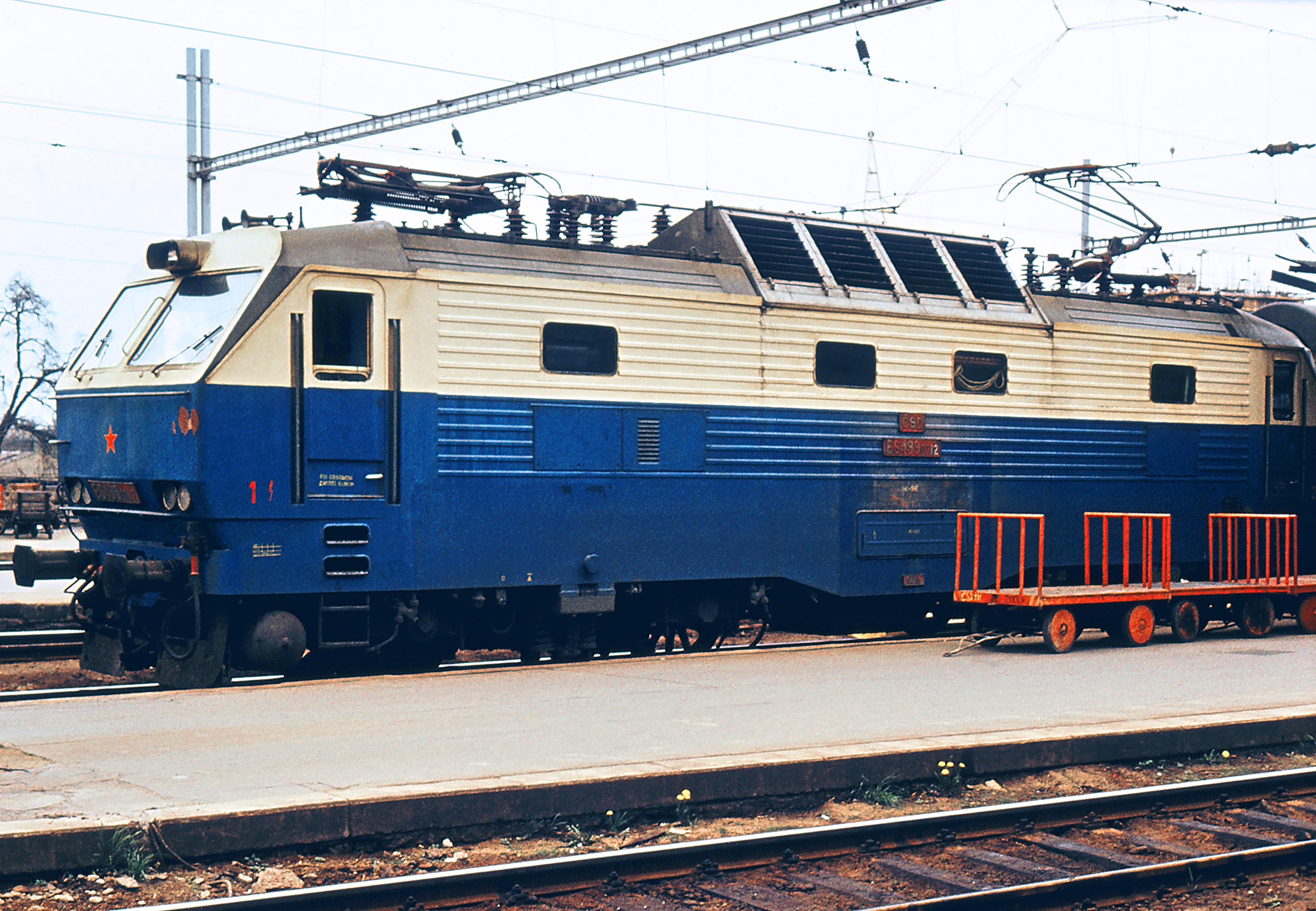

Příspěvekod viky » úte 02 úno, 2016 7:18 pm
Taky mě to nedalo hledal jsem a máme všichni pravdu.
Lišilo se to kus od kusu.
Na některých šla hrana dolů, někde byla rovná která šla přesně mezi prolisy.
Také byla třetí varianta.
http://www.strojvedouciplzen.cz/index.p ... ie&id=8275
Jestli je u modelu 350 od acme hrana moc šikmo dolu nebo ne nebudu hodnotit ale je pravda že tohoto detailu bych si nikdy nevšiml nebýt acme.

Příspěvekod Aleson » úte 02 úno, 2016 9:45 pm
Omlouvám se, že se ještě znovu vracím k "dělící rovině" mezi barvami na ES499.0 Model na kvalitní boční fotce z veletrhu
se zešikmeným nástřikem modré od prolisů až k čumáku budí dojem, jako by by byl stroj prohnutý. Mám dost bočních fotek těchto mašin z různých období, předěly barev tam různě poskakují nahoru a dolů, ale nejsou zešikma. Devítku bohužel na fotce nemám, ale např. níže uvedená dvanáctka má nátěr od prolisů k čumáku sice nepatrně vejš, ale pořád vodorovně....
Pokud je někdo v kontaktu s ACME a podaří se mu tento problém vyřešit, bude to super. Bylo by škoda, kdyby tato na první pohled dost viditelná "vada na kráse" pokazila vzhled jinak krásného modelu. Na rozdíl od tlumičů na podvozcích toto nevyžaduje změnu formy.
Jen pro ilustraci ještě přikládám porovnání rovin, či spíše šikmin nátěru na modelu 350-001-4 v porovnání s originálem.

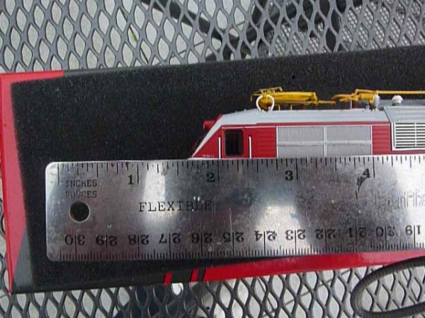

Příspěvekod novk2007 » stř 03 úno, 2016 9:50 am
Tak dneska jsem dostal Eisenbahn Kurier s Norimberským veletrhem hraček a je tam vyfocena ta modra 499 od Acme sice menší foto ale i tak je tam vidět jak ten pruh lítá .Bohužel nic jiného tam o ní nepíšou ani termín dodání. O tom zda předělají ten pruh velmi silně pochybuji , protože pokud ano tak pak bude viditelné že jim horní madlo ulítlo výš . Podle mě to dělá Acme s tím sešikméním kůli madlu záměrně. zde přikládém pár fotek

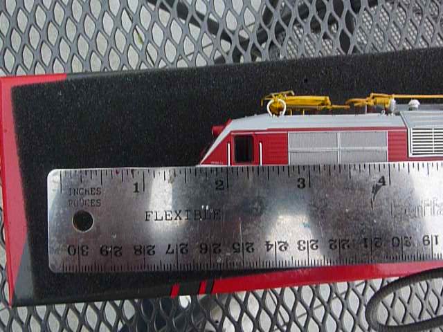

Příspěvekod novk2007 » stř 03 úno, 2016 10:20 am
Takže pokud by bylo horní madlo správně tak by měla být ještě linka asi kus nad ním ale v tomto případě pokud vemu pravítko tak pokud by to stříkli rovně tak jim akorát ta linka bude končit přesně na úrovni madla což by podle mě asi nebyl tak velký problém jako to že to dělají ze šikma podle mě záměrně .

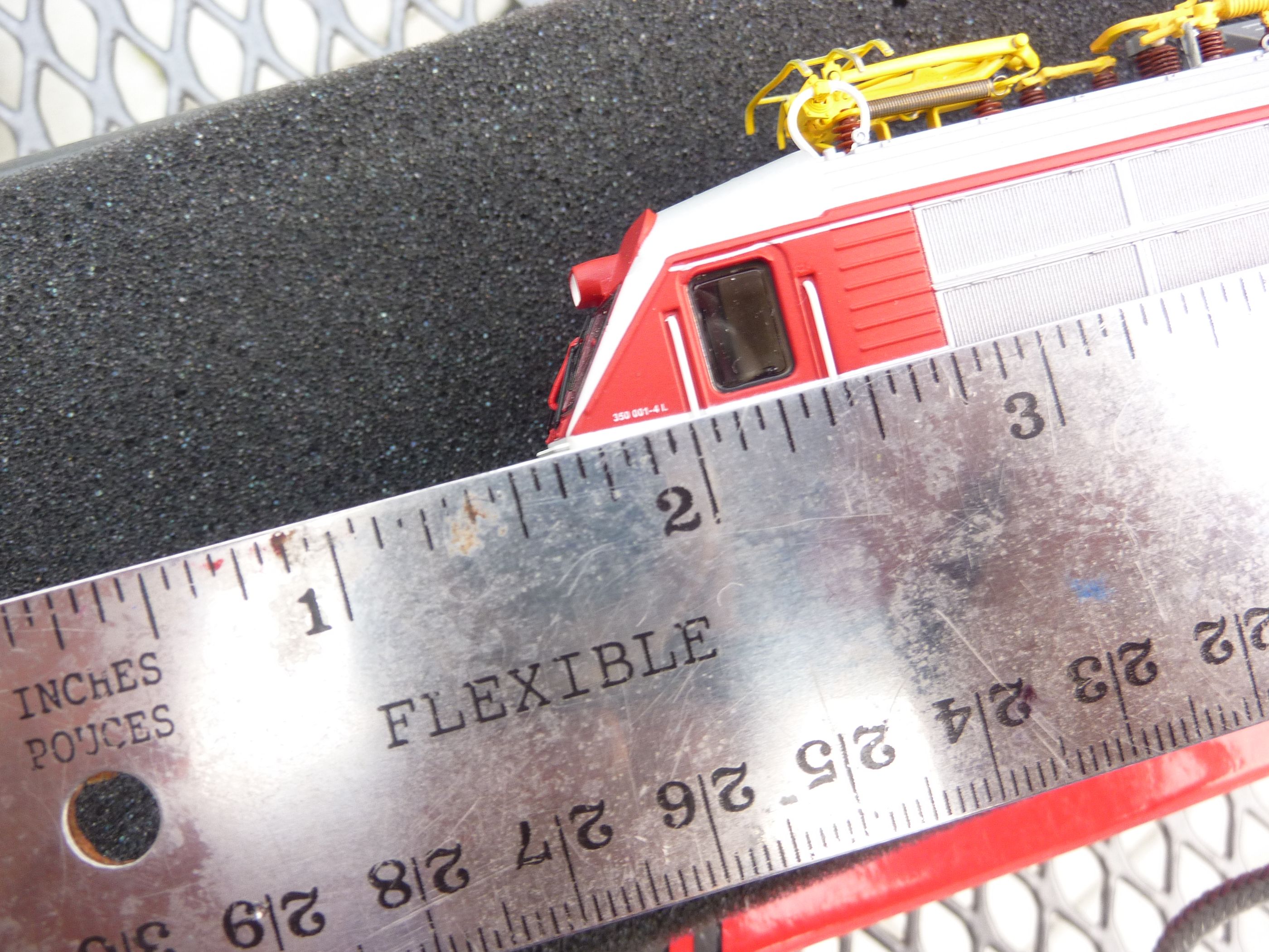

Příspěvekod novk2007 » stř 03 úno, 2016 10:25 am
Ten kdo má model 350 doma at sai to také zkusí pravítkem . ale podle mě kdyby to stříkli rovně na úkor madla tak by to podle mě nebylo tak viditelné jako u toho šikmého pruhu. Tot vše k pruhu podle mě mají horní madlo o mm výš než má být . A Acme o tom podle mě ví. Proto stříká ty pruhy do Šikma . S pozdravem Tomáš

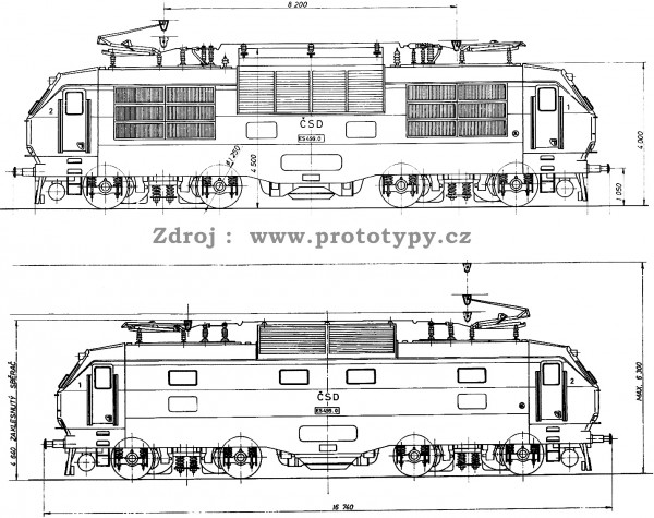

Příspěvekod Aleson » stř 03 úno, 2016 9:03 pm
To E27:
Dovolím si ještě podpořit svoji snahu o srovnání přechodu barev na ES499.0 do roviny přiloženým typovým výkresem, kde je dělící rovina barev znázorněna rovnou čarou. Výkres je k vidění na stránkách prototypy.cz s jejichž laskavým svolením výkres přikládám. Jak tady už několikrát bylo řečeno, při kolmém pohledu se jeví linka přechodu barev ve většině případů jako rovná (viz také dříve uvedený odkaz na pěkný boční snímek nebohé Desítky). Jsem přesvědčený, že pokud se na některých strojích objevily drobné odlišnosti, bylo to způsobeno nedokonalostí technologií při výrobě, při lakování v různých dílnách a depech, ale nebyl to úmysl.
Má smysl o této věci mluvit teď, dokud není model na trhu, a ne až bude mít výrobce nastříkanou celou sérii kastlí (pokud už nemá).
Prosím tě tedy E27, pokud má kamarád možnost ovlivnit tuto věc, ať se o to pokusí vší silou ....
