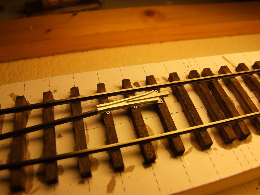

milan3791: Přímo s výrobky "handlaid track" zkušenosti nemám, ale stavěl jsem výhybky třeba od tohtoto výrobce http://www.proto87.com/
V principu je to stejné u všech podobných výrobců, téměř všechny výhybky tzv. H0pur nebo PROTO jsou stavěny z podobných stavebnic nebo samo domo postupem. Pražce jsou buď vylaserované jako celek z překližky nebo se jednotlivě vyskládají na plán z dřevěných profilů (příp. s využitím šablony). Pruty se lepí nebo zasouvají do odlévaných podkladnic. Podle typu výhybky se srdcovka buď dělá jako odlitek, lept nebo se sestaví z kolejových prutů. Pro výhybku XXIVa, tedy lokálkovou klasiku, si třeba dělám svoje skládané z leptu
Není to ani nijak náročné na vybavení, měrka se hodí, ale člověk si vystačí i jen s šuplerou. Stavět vlastní výhybky má smysl, pokud se chce dosáhnout modelovějšího vzhledu. Jinak to význam nemá.
