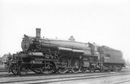

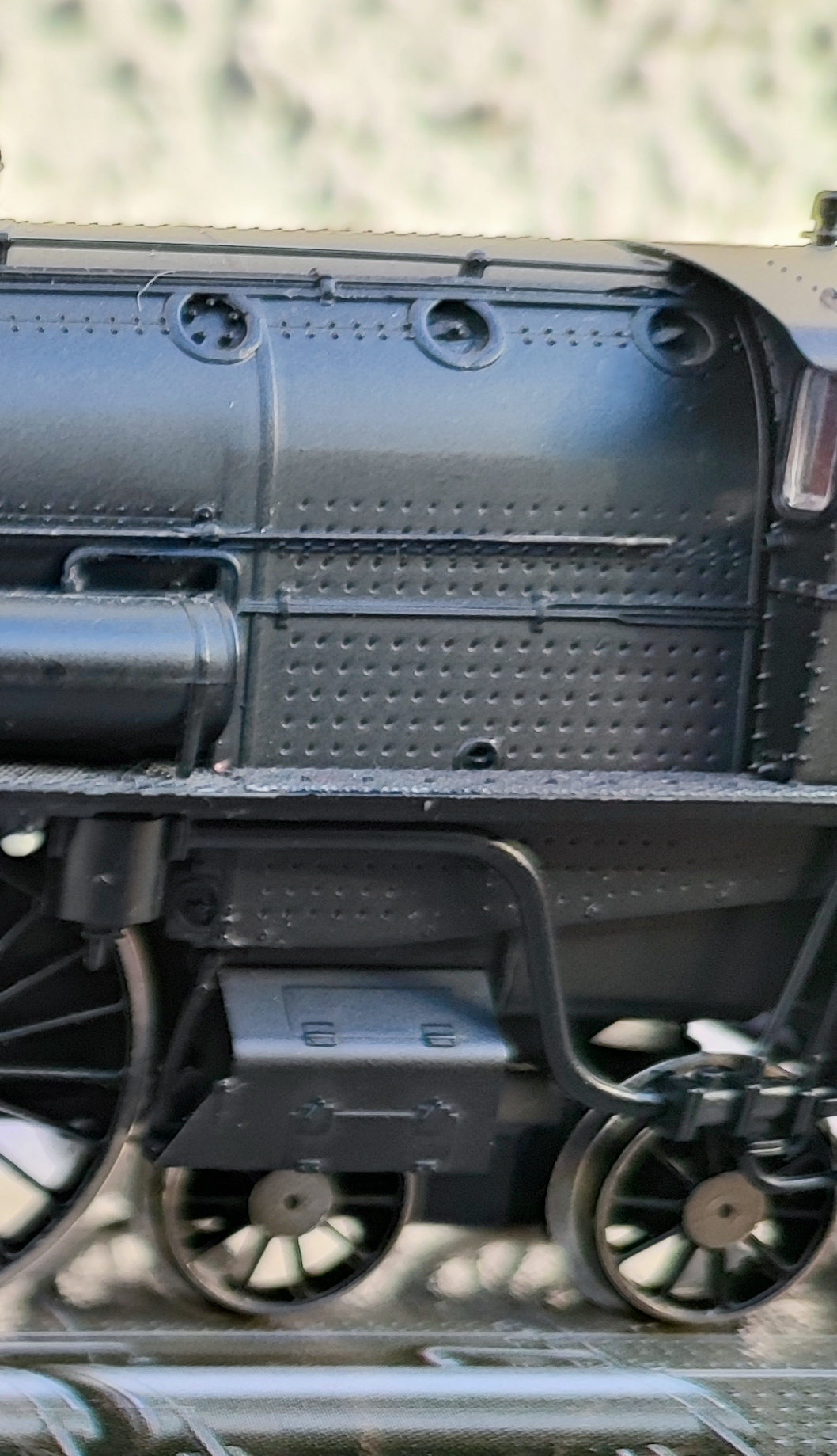

Co se týká hrbouna ČSD od Roco který má být uveden ve 2 kvartálu. Řeší se tu že u ČSD měli jiné tendry a že lokomotiva v modelu má do predlohy hodně daleko kdy se vychází pouze z dochovaných fotek kdy se tendry mezi lokomotivami měnily jak na běžícím pásu . Avšak jak to bylo po rozdeleni Rakouska Uherska to podle mě jezdily s tendry co dostaly z výroby tedy ty co můžeme vidět na rakouských a německých lokomotivách kdy se i za války jezdilo u DRG s těmito tendry . Takže podle mě se měnily tendry v období války a po válce

Příspěvekod novk2007 » čtv 18 led, 2024 5:23 pm
Viz foto

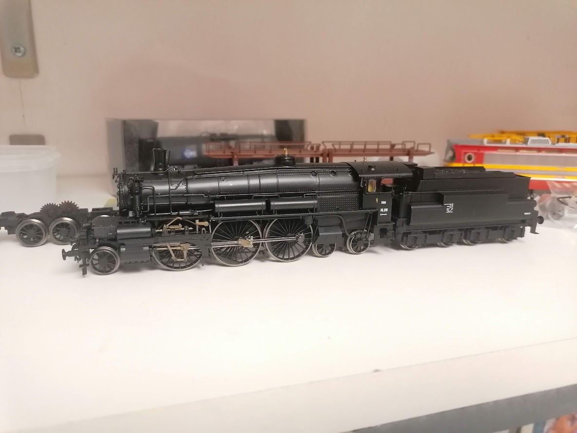

Příspěvekod novk2007 » čtv 18 led, 2024 5:25 pm
A další

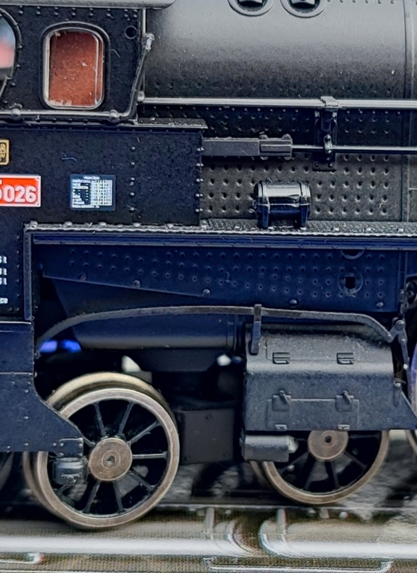

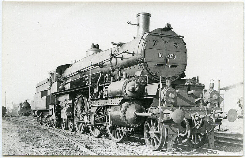

Příspěvekod novk2007 » čtv 18 led, 2024 8:15 pm
Tak tady jsou vidět rozdíly v obručích kol. nákolků jednaje 375 026 ČSD a druhá je 375 033

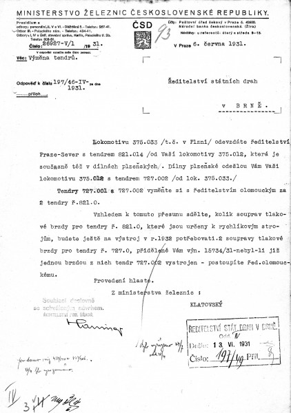

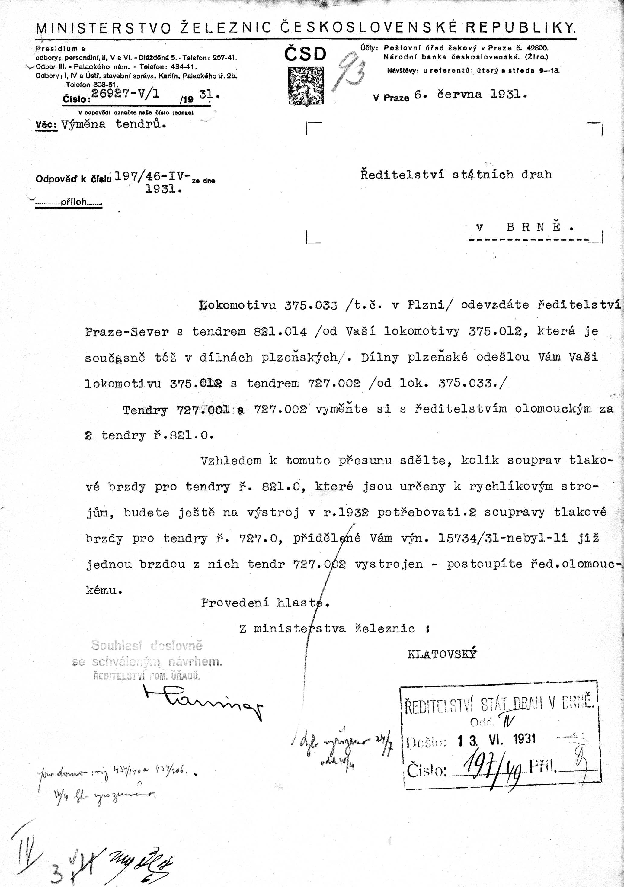

Ad. Avšak jak to bylo po rozdeleni Rakouska Uherska to podle mě jezdily s tendry co dostaly z výroby tedy ty co můžeme vidět na rakouských a německých lokomotivách kdy se i za války jezdilo u DRG s těmito tendry . Takže podle mě se měnily tendry v období války a po válce.
To snad nemyslíte vážně? Já se divím že na to nikdo nereagoval.
Vy asi nechodíte do archivů?
Viz příloha, z velkého množství písemností, vybral jsem jen tři listy - více se sem nedá vložit. Na dokreslení problematiky by to mělo stačit.
