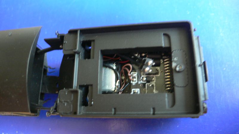

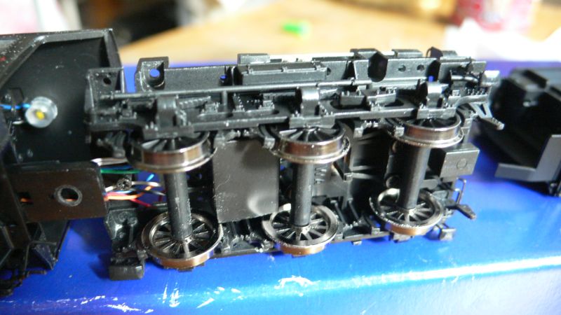

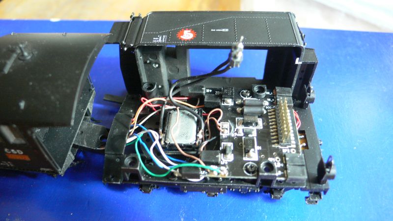

Příspěvekod Miško » sob 06 črc, 2019 4:11 pm
Nedalo mi jak kulaté repráky škrundají a chrastí, tak jsem ho nahradil velkou kostkou. Zdálo se mi že zní nejlíp. Bylo to trochu práce všechno rozebrat a odstrojit, hlavně elektrika, ale povedlo se. Snad je to patrné z fotek jak jsem to vymyslel - díra v rámu skrz.
