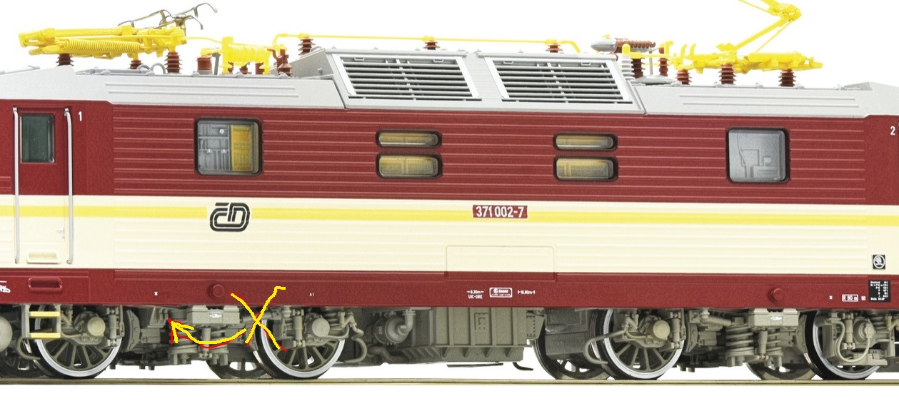

Na řadě 371 mají chybně umístěné tlumiče vrtění.
Na všech 4 pozicích je konstrukce uchycení tlumiče shodná - při pohledu na bočnici směřuje tlumič od podvlečeného příčníku směrem vzhůru doleva na rám podvozku.
ROCO to má zrcadlově. Aby to mohli udělat blbě, museli vyrobit jednu formu navíc. :D

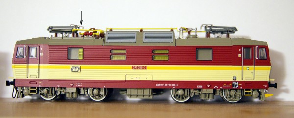

Všimnul si někdo také, že se na střeše kříží dva vodiče, mezi kterými by měla být mezera?

Příspěvekod Pawlik » pon 09 kvě, 2022 11:33 am
JaroHo píše:...tlumiče na podvozku bych asi řešil někdy. Acme to má na příslušném modelu ka kastli tam by to ale taky případně šlo fiknout skalpelem a dát opačně ale není třeba
Tak teď tomu opravdu nerozumím.
Prostě kdo chce mít u ROCO tlumiče vrtění správně, musí si 2 ks těch správných koupit jako náhradní díl.
Ty nesprávné (zrcadlově provedené) jsou dobré akorát tak do odpadu.

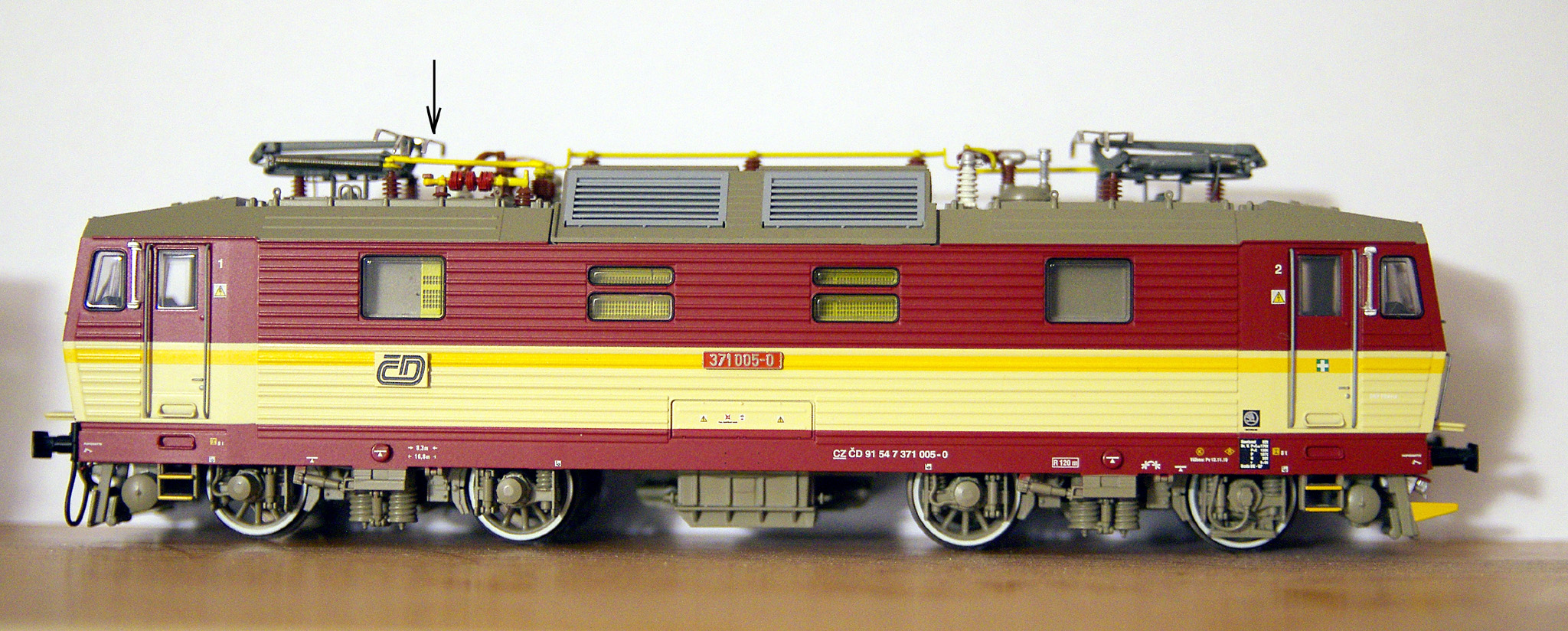

Příspěvekod Aleson » úte 10 kvě, 2022 10:52 pm

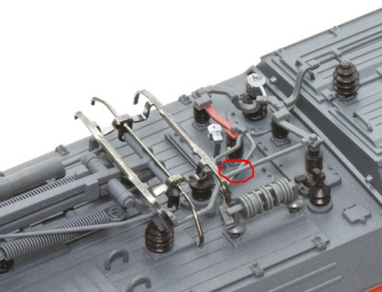

Omlouvám se, Bastardy moc neznám (mám oblast jejich provozu poněkud z ruky). Ale podle toho, co psal Pawlik, má ACME na modelu 371_005_0 "vrtící" tlumiče správně.
Co se týče vodičů na střeše v místě černé šipky, také se kříží, ale s poměrně velkou mezerou cca 2,5mm. Zpracování elektroinstalace na střeše Roco vypadá jemnější a detailnější. Jestli je na některé z lokomotiv rozmístěno správně podle předlohy, to nevím. Porovnáním ACME/Roco bohužel nemohu sloužit, protože žádného Bastarda Roco nemám.... :|

Příspěvekod Pawlik » stř 11 kvě, 2022 5:23 am
Ano, tak jak to má ACME (vodiče i tlumiče), je to správně.

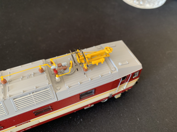

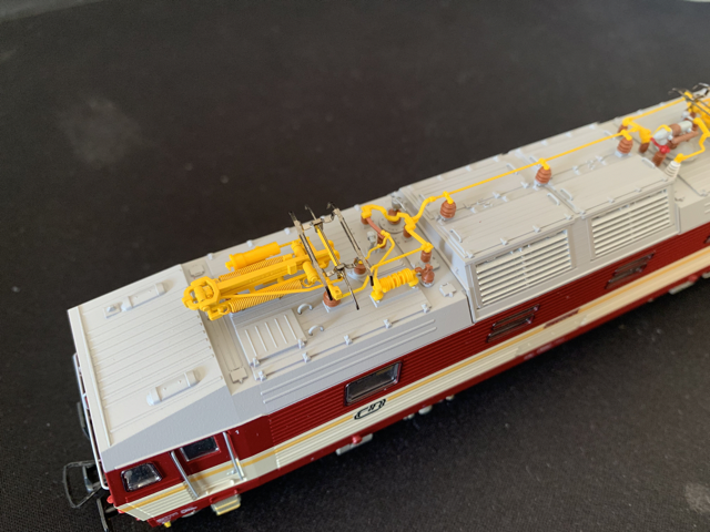

Příspěvekod StandaR » pát 13 kvě, 2022 5:02 pm
Foto detailu střechy na každé straně, nemám ACME pro porovnání
