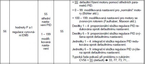

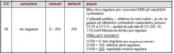

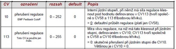

Příspěvekod Miloš_P » ned 11 dub, 2021 5:08 pm
U dekodérů ZIMO na to má vliv CV56, CV58, CV10 a CV113. Podrobnější info v manuálu na str. 15-16.
Doplnění:
U Kocoura MTB H0 jsem měl stejný problém. Pomohla změna CV58 na 32.
