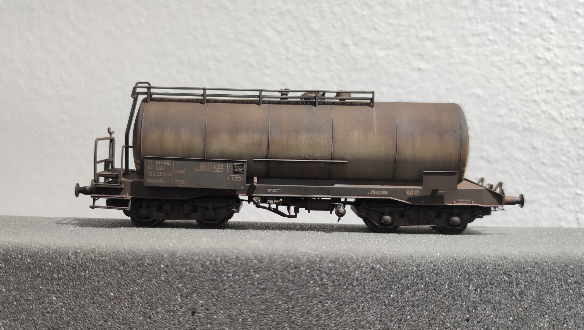

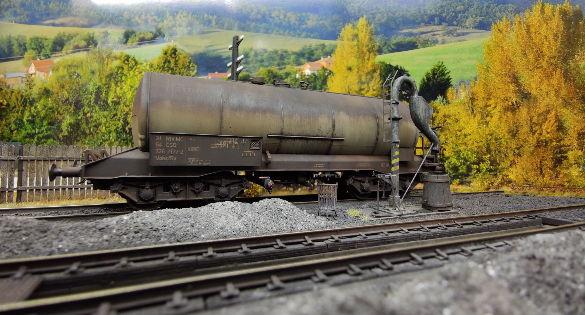

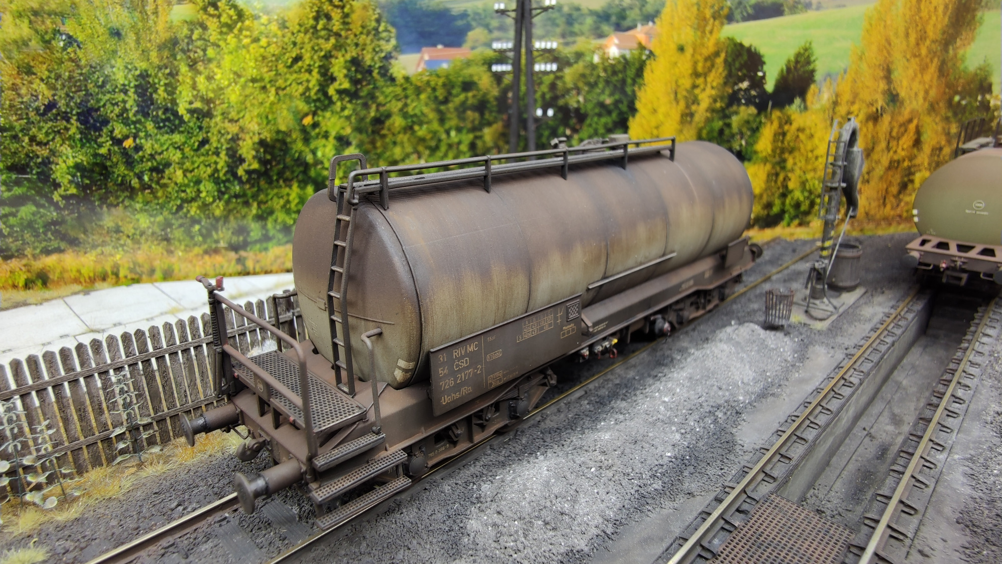

Příspěvekod t6791225 » pát 25 zář, 2020 11:06 pm
Zduřte,
před týdnem jsem zde dával pár obrázků upraveného vozu Ra 65, ve stavu "po dílnách". Za tu dobu trochu zestárnul, ale přiblížil se ještě více realitě. Časem se zde objeví více fotek včetně menšího návodu k pracovnímu procesu patiny ve vláknu, které připravuji. Vůz prošel intenzivnější patinou, ale dřív ty vozy vypadaly dle dostupných snímků podobně, částečnou inspiraci jsem našel ve fotce, kterou tu dával greenery pár stránek zpět.
