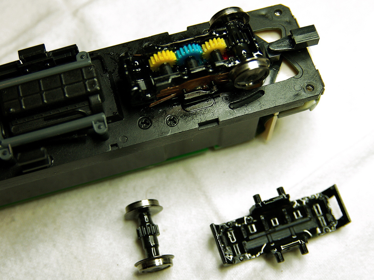

Jen taková informativní poznámka k provedení M296.1009:
Při ježdění (zatím celkem cca několik desítek minut) jsem zaznamenal zhoršené rozjezdy, cukání,výpadky světel, někdy se motorák nerozjel vůbec ... Problém byl evidentně ve špatném kontaktu s kolejí. Po zběžné prohlídce jsem rychle zjistil příčinu.Zaolejovaná dvojkolí hnaného podvozku. Olej byl úplně všude :?. Rozstříkaný na rámu v okolí podvozku,na sběrných plíšcích... Po rozdělání to byla úplná potopa.Chvíli to vypadalo, že je uvnitř nějaký skrytý rezervoár toho oleje. 8) Čistil jsem a čistil, nakonec jsem převody a ložiska náprav namazal vazelínou, tak snad už to bude O.K. V tomto případě pořekadlo "Kdo maže, ten jede" tak docela neplatí. Bylo by fajn, kdyby výrobce v tomto ohledu trochu ubral a vůbec nejlepší by bylo používat vazelínu a ne tento olej. Na druhé straně musím říct, že mě potěšila na pohled slušná kvalita převodů, jejich rozumné vůle a použitý materiál - podle mě zlepšení proti převodům v šestikoláku, který jsem kupoval a rozebíral před delší dobou.
