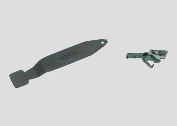

A co třeba spřáhlo Märklín? Výhodou je možnost spojení i s jakýmkoli klasickým očkovým spřáhlem, což žádné jiné krátké spřáhlo neumožňuje! Přejít na něj tedy lze postupně, bez nutných značných finančních nároků v jeden okamžik (zvláště výhodné pro majitele rozsáhlých sbírek...). Spřáhlo je vzhledem maličko větší než Roco či Fl, ale funguje spolehlivě, navíc vzhledově nevypadá tak nějak tvrdě. Roco kk je takový kolík trčící z vozidla, Fl je spíš malý mnohotvar, Mä je tvarem taková kombinace očkového a Roco spřáhla, co mají lokomotivy.

Já jen za kolegu doplním obrázek, aby bylo patrné, o co jde.
Je to "trošku" podobné Roco Universal spřáhlu. Ne ani tak vzhledem jako kompatibilitou s očkovými spřáhly. Nicméně Roco Universal vypadá líp a je velice spolehlivé při připojování. Jedinou nevýhodou je nemožnost rozpojení pouhým zvednutím vozu.

Spřáhlo Maerklin - Trix jsem nezmiňoval, protože o něm nebyla řeč a taky ho asi moc lidí nepoužívá, ale není to určitě špatná volba. Existje i digitální. Ale nevím, jak to bude s kombinací s normálním očkovým spřáhlem, protože potom už nebude pevné spojení a tedy nemusí fungovat kulisa. Asi by to chtělo vyzkoušet.

Barbucha: Märklín kurzkupplung, vychází cca kus za Euro... viz.foto

Je krátké, je Märklin, ale starší typ. Dal jsem tam ten novější.
