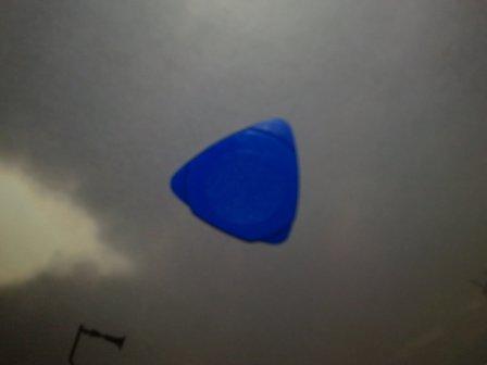

Musíš strčit niečo plastove medzi kastlu a ram tam kde končí modra farba a zatlačit smerom hore. Ale plastovééééééééé. To iste medzi nadrž.
Ja nato používam plastove otvaratko na otvaranie mobil telef. Je to perfektna vec na akekolvek otvarania .

Příspěvekod Michal Dalecký » ned 26 pro, 2010 2:46 pm
A kde se da to "otviratko" poridit? Denne se peru s otviranim ruznych modelu, toto by pomohlo.

Příspěvekod Jojo » ned 26 pro, 2010 3:17 pm
Ja som aj myslel ,že sa ozveš je to fakt perfektna vec. Da sa to objednat u mna ,alebo ak poznaš niekoho kto ma značkový servis Nokia. Je to výtvor Nokie na otvarania MT. :D :D
Označenie SRT6.
