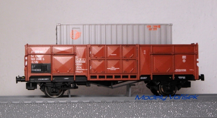

Je třeba říci že ta polostavebnice Bramos má univerzální spodek pro Vtr,Ztr. Vzpínadlo a brzba chybí, pro verzi Vtr nutné odstranit stupačku. KKK mají už všechny polostavebnice od Bramos. Z výroby jsou na rámu vylisované přestavovače brzd. Pokud stavíš verzi bez brzdy, přestavovače odstranit. Pokud chceš verzi s brzdou, musíš doplnit imitaci špalků a tyčoví brzdy. Měl by jsi si vybrat zda zvolit brzdu Božič s vahadlem, nebo zda uděláš verzi s Dako bez vahadla. Prostuduj web Parostroj.net.
Osobně bych uhlák udělal bez brzdy, byla jich většina / při koupi popisu toto musíš zdůraznit, mají verzi s brzdou i bez/. Vzpínadlo budeš muset vyrobit sám. Taky nezapomenout na nárazniky, ep.III kulaté, ep.IV oválné/hranaté.
Takhle jsem si s ním poradil já.

Příspěvekod mnitka » čtv 14 črc, 2011 5:42 pm
Díky, pěkná práce
Kontejner RŽD v uhláku jak si jej pamatuju z dětství, stejně tak na vozech Pao, Nsk...
