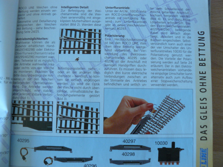

obrázek a německý text snad odpoví na všechny otázky (katalog 94/95)

Díky... presne tohle jsem potreboval vedet, ale nikde jsem to nemohl najit...

koukal jsem na stránky ROCO a nikde žáný podrobný popis výrobku :shock: :shock: :shock:

No prave... Nikde ani slovo... vyhybky jsem mel v ruce, tak vim, jak vypadaji. Proto jsem nakonec zvolil posledni sanci a to zalozit vlakno tady... V katalogu taky nic nemaji... ten mam doma.
Ale i tak díky tem kdo poradili...
