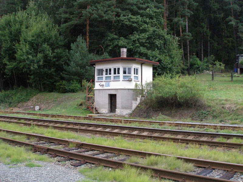

kecu.p píše:Ani ve stanicích nemají všechny koleje převýšení. Jediné koleje které mají převýšení jsou na 100% ty co jsou přímo pokračováním traťové koleje (1. 0. a 2. staniční kolej), ale vše závisí na traťové rychlosti, poloměru oblouku ...
Ano, přesně tak - doplňuji fotku:
další fotky stanice pro představu konkrétní situace:
http://picasaweb.google.com/hobby4you/M ... ExCSDMSCB#
