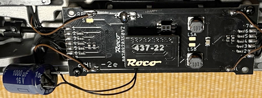

Zdravím,
viděl už někdo na modelu Bardotky od Roco kondenzátor 1000 microF/16V vlevo dole na obrázku? Model byl zakoupen nový, v katalogu ND kondenzátor nevidím. Kondenzátor byl přilepený malým kouskem oboustranné lepenky shora k platíčku s naznačenou strojovnou lokomotivy. Fotka po sejmutí platíčka. Lokomotivu jsem rozebral, protože se kondenzátor odlepil a při otočení modelem padal ze strany na stranu.
Moc díky za jakékoliv info a zkušenosti.

A jak zní otázka? Ano, také ho tam mám, lítá si tam ze strany na stranu.

Zda už ho tam někdo viděl. Potažmo zda je to standardní řešení.
Model bude v budoucnu digitalizován a nedokážu v tuto chvíli domyslet, jestli nebude tato odchylka (minimálně oproti standardu udávanému v katalogu ND od výrobce) problém.

No jo, to mě ani nenapadlo, že by to mohla být netovární úprava. Pokud to vede na správné piny, tak by tam zůstat měl, řekl bych. Snad nějaký odborník řekne více.

Hm, to vypadá opravdu dost zajímavě. Elektrolyt na 16V, na vodičích - volně "pobíhající " uvnitř lokomotivy a (jestli dobře vidím) tak s neizolovanými vývody, které se mohou něčeho dotknout a přivodit zkrat .... :roll: Kam to je připojené ? Nejsou ty vodiče připájené na odnímatelnou propojku ? Jediný smysl, který by mi to dávalo v analogu, je "zálohování" napájení LED osvětlení někde za usměrňovačem ... :?:
Pro digitál je kondenzátor na 16V značně nevhodný, leda by byl připojen na nějaké vývody dekodéru, které umožňují připojení kondenzátoru na nízké napětí. To ale neumožňují všechny použitelné dekodéry a určitě by to nebylo vždy na stejných vývodech. Takže tuhle možnost prakticky vylučuju.

On tam leží ve vaničce, která tvoří interiér strojovny (a možná je ta vanička místem pro reproduktor u zvukové verze, nevím). Takže se úplně nemá čeho dotknout. Ale stejně je to podivné, asi pozdní vylepšení? 16V předepisuje samotné ZIMO u dekodéru MS450P22 jako dostačující, tak by to, doufám, mělo fungovat?

Přátelé, ale to skladové číslo = "se zvukem". A na fotce je jen propojka pro analog !! Není to z druhé ruky ?? :roll: Někdo ti z něj loupl MS450 :mrgreen:

No vidíte! Spletl jsem číslo, model je skutečně od začátku analog a je kupován u renomovaného prodejce.

Trochu se tady motáme kolem zbytečností. Jestli se máme někam posunout, oddělej tu analogovou propojku a ukaž ( vyfoť) kam vedou ty drátky od kondenzátoru. Pak se uvidí, co dál.
(A co se týče případného zkratu - pokud je kond ve vaničce pro reproduktor, tak je to riziko malé. Ale pokud tam volně "pobíhá", mohl by se některý z těch tenkých drátků časem utrhnout a dotknout se koncem při tom přesýpaní druhého neizolovaného vývodu. Není to moc pravděpodobné, ale stát se to může. Já bych tam dal radši bužírky. A nebo ten kond do té vaničky důkladně přilepil ..... :-)

Ano , Roco dává asi druhý rok do Brejlovců a Bardotek kondenzátor .
Tahle mašina byla v červnu ve výprodeji / sound jsem bral v Deltaxu za 5800,- , koupit v tomto případě analog za účelem digitalizace mi tak trochu nedává smysl .
