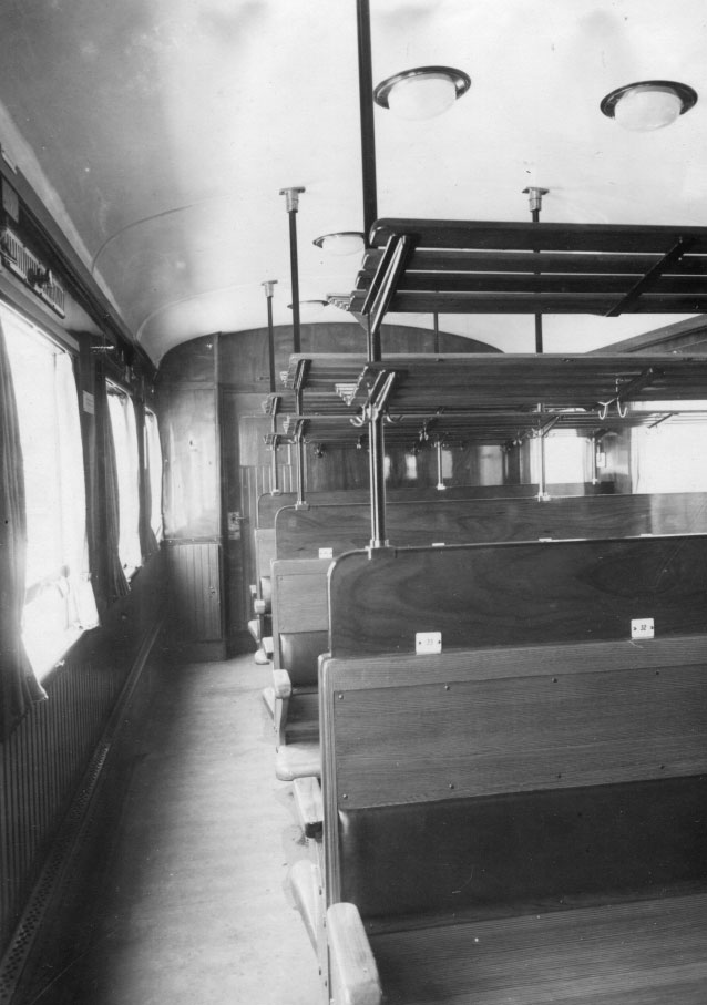

Je to jednoduché - většina Rybáků měla světla takto - původní Ce 18 světel na stropě, to asi v modelu neee... tam je plošák uprostřed v ose vozu a jak psal J. Bek ta "bludička" chodbová z venku ani vidět asi nebyla, ani při těch dvou světlech v kupé, či fiktivním kupé velkoprostoru byly tak slabé, že číst se u nich nedalo
Na chodbičce jedno světlo naproti prostředního kupé, jinak téměř všechny vozy, snad z výjimkou poválečných Be z Kolína, elegantní stropní světla vždy dvě nad nad sedadly

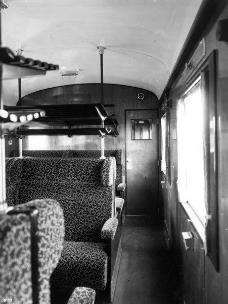

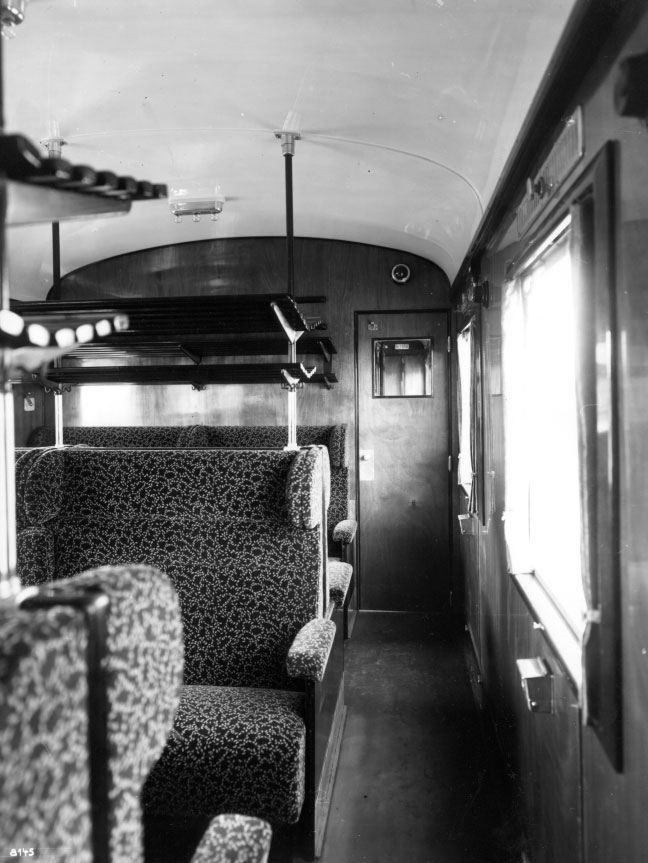

tady poválečné Be z Kolína, je to asi výjimka, podobně světla měly vozy pro OZVD

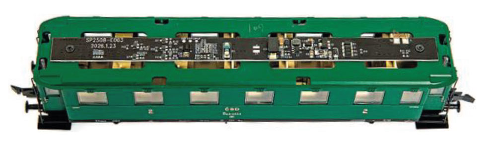

Tady jen pro dokreslení plošák v modelu, jak jsem psal fanda svícení nejsem, ale podle mne to takto vyhovuje, 6 světel v kupé proti jednomu menšímu na chodbičce ... pro model dobrý :wink:

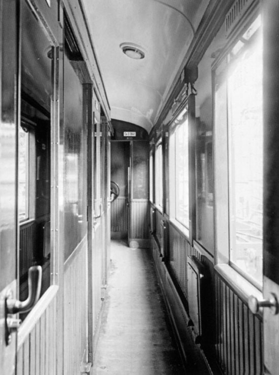

Ta první fotografie z těch tří - chodbička je vůz Ce 3-3641 z roku 1947.

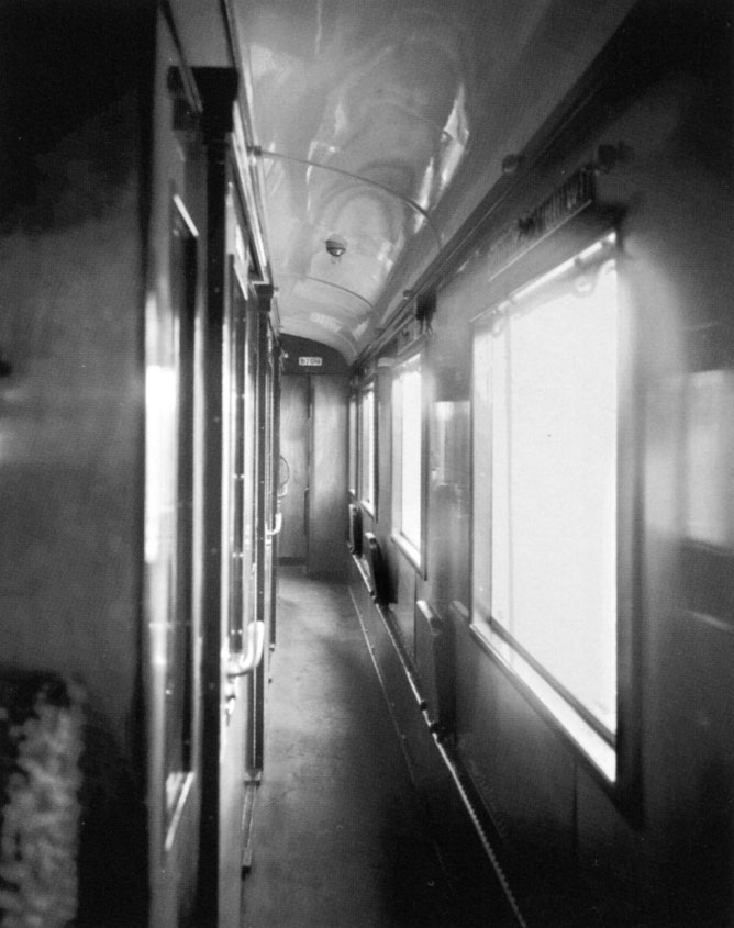

A tady jednožárovková bludička z roku 1948

Mcx: Tak jen jedna žárovka na chodbičce. Díky za fotku. A taky fotku vnitřku modelu. Já jsem ho ještě nerozebíral. Takže úzká DPS, zapříčinila, že v chodbičce není aspoň jedna ledka. Hodila by se tam.
Při tom osvětlení, jak je z výroby, je to velký kontrast, ty 3 okna proti ostatním. Jak jsem psal výše, snížil jsem intenzitu svícení na CV50,10 a CV107,1. Vypadá to přirozeněji. Ale tím ještě víc potemněla i ta chodbička. Ale už to není tak markantní rozdíl.
Možná si tam tu jednu ledku dobastlím, na drátkách.
