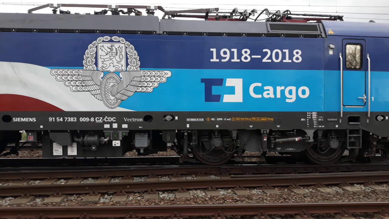

Dnes mi došel Vectron ČDC s vlajkou (383 009-8). Jelikož mám již první verzi (383 003-1). Tak jsem zjistil, že modely mají jinak řešeny izolátory a odpojovače na střeše.
Je to chyba ROCO a nebo je to tak i ve skutečnosti u lokomotiv ČDC 383?

Ked tak narychlo pozeram dostupne fotky tak vyzera, ze niektore CDC (napriklad 383 005) maju menej isolatorov na streche a niektore viac. Pre vlajku je to tazke povedat, fotky su male a pod zlym uhlom.
Co mam Piko Vectrony ZSSK a ZSSKC tak oba maju strechu rovnaku ako ten napravo (teda viacej isolatorov). Niekedy davno som zachytil komentare pri prerabke nemeckej Verzie na SK ci CZ, ze strecha je u nas odlisna tak asi je viacej verzii. Vsak je to modularna masina takze prevedenia sa budu lisit podla zakaznika ci prenajimatela. Nevirm ci ta vlajka je kupovana alebo prenajata.

pokial viem (https://www.railcolor.net/index.php?nav=1412391&lang=1) tak CD cargo ma vsetky vectrony v rovnakej konfiguracii.
Co sa tyka modelov roco, spociatku malo roco iba obmedzene formy, ktore nepokryvali presne vsetky konfiguracie. Potom pridali dalsie varianty. Tykalo sa to striecht, anten, odkvapov, otvorov na nadrze z boku rusna, verzii stupaciek za naraznikmi a tiez tlmicov na podvozkoch... takze momentalne maju ovela variabilnejsie moznosti ako priblizit model predlohe. (na jesen este maju pribudnut nejake dalsie upravy pre OBB verziu).
Takze z mojho pohladu, ten novsi vectron lepsie odpoveda skutocnosti. Okrem strechy napr. aj tymi dlhymi odkvapmi nad dverami.
Co sa tyka spominanych ZSSK/ZSSKC vectronov, tam je prave rozdiel, ze ZSSK ma inu konfiguraciu ako ZSSKC, cize maju inu strechu a zberace. (ZSSK odpoveda tej verzii ako je vlajka a ZSSKC skor tej verzii ako bol povodny CDC vectron + ine zberace) Pokial viem, Piko taku variabilitu foriem ako ma momentalne roco zatial nema...

Jezevec Pepa píše:Dnes mi došel Vectron ČDC s vlajkou (383 009-8). Jelikož mám již první verzi (383 003-1). Tak jsem zjistil, že modely mají jinak řešeny izolátory a odpojovače na střeše.
Vlastním i ČD (společnosti ELL - D-Eloc) 193 293-8 a ten je ve stejné verzi jako 383 vlajka
taky mám vlajkového Vectrona a našel jsem popis Siemens Vectronu, viz odkaz str. 35-36, 383-003 má střechu správně, vlajkový 383-009 je směs AC a MS Vectronu. Jest-li je popis v dokumentu přesný, tak je vlajkový zmršený.

Příspěvekod Eury » stř 03 úno, 2021 11:10 pm
motyn píše:Ahoj,
http://www.czech-raildays.cz/2011/semin ... y_pohl.pdf
Existuje viacero verzii MS vectronov a v zavislosti od ich konfiguracie maju aj roznu strechu, takze nie je iba jedna spravna strecha pre MS vectron. Roco malo prave povodne spravenu len tu verziu co je aj v tej Siemensackej prezentacii (v tej spravili aj toho prveho CDC vectrona) no a potom nasledne spravili aj dalsie verzie strechy, takze z mojho pohladu je ta strecha na vlajkovom vectrone spravna.
Prikladam aj link na letacik, ktory v tom case Roco vydalo, ked oznamovali ze pripravia vacsiu variabilitu verzii vectrona... a tam pekne vidno viacere konfiguracie striech vectronov MS ale aj AC a DC (tie maju len po 2 zberace)

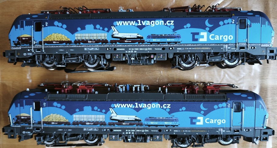

Příspěvekod Jindra Charvat » sob 27 čer, 2026 5:22 pm

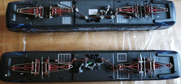

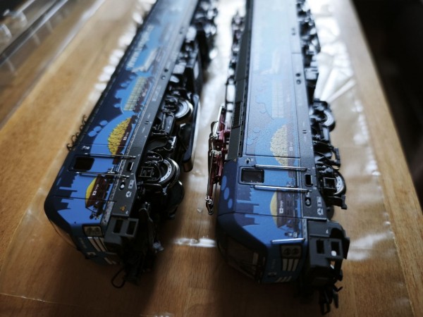

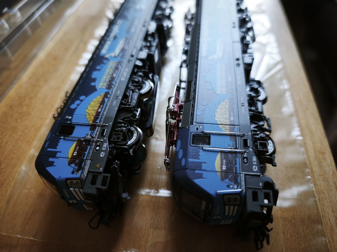

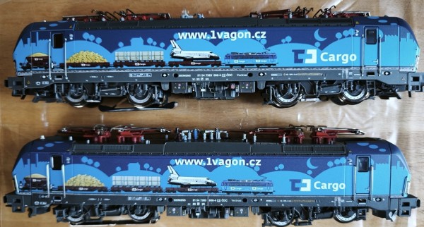

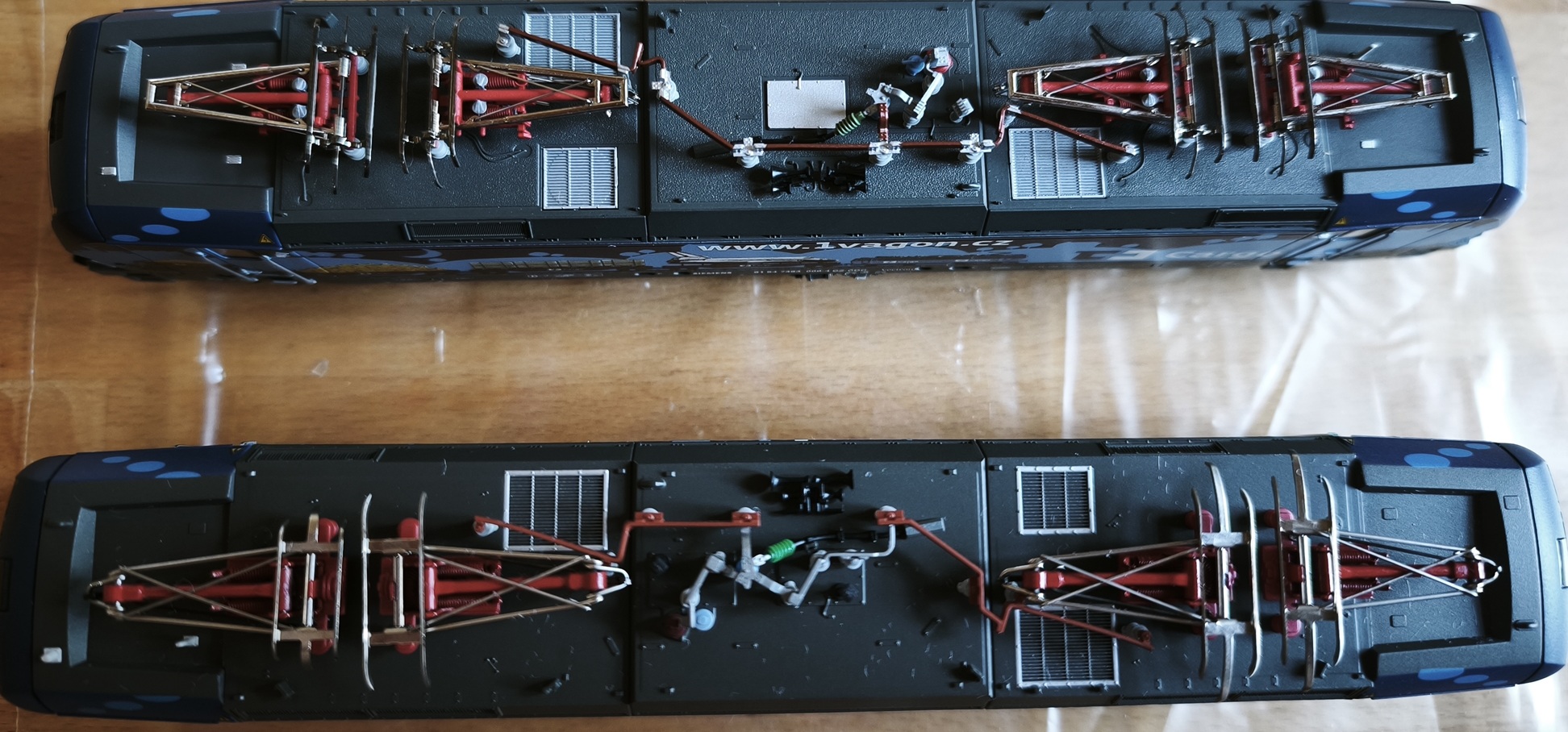

Tak nějak se mi po dlouhé době podařilo sehnat (za lepší cenu) Marklina 39333, a vzhledem k tomu, že již delší dobu vlastním Roco 7520041, dovoluji si přidat pár fotek. Předem se omlouvám a konstatuji, že nejsem dobrý fotograf, ale snad to něco dá.
https://www.rajce.idnes.cz/jindrach/alb ... 6-cd-cargo
Zajímavé vrstvení laku.
A dále, co je nahoře.
Jedna z boku.
Prostě když dva dělají totéž, není to totéž. Konstatuji, že zde (z mého pohledu) vede Roco 2:1. Testoval jsem i jízdní vlastnosti – ty o dekodéru vynechám (jsou nastavitelné), ale bez zvuku Roco v nízkých rychlostech vysloveně kňourá (motor) a u Marklina jsou ve středních rychlostech slyšet převody. Celkově jsou obě verze velmi zdařilé, jak pohledově tak jízdně (ale trochu jiné). :)X
p.s. za to chbějící sklo reflektoru může (s prominutím - kravské) balení od Roca, kdy se obal opírá o čelní sklo a to drží celou hmotnost loko. Doručeno s vymáčklým čelním sklem a sklem reflektoru (které zmizelo asi někde ve vysavači) :(
Lokomotivy jsou pouze vyndané z obalu, bez osazených doplňků (u Marklina jsou doplňkem jen brzdové hadice)
