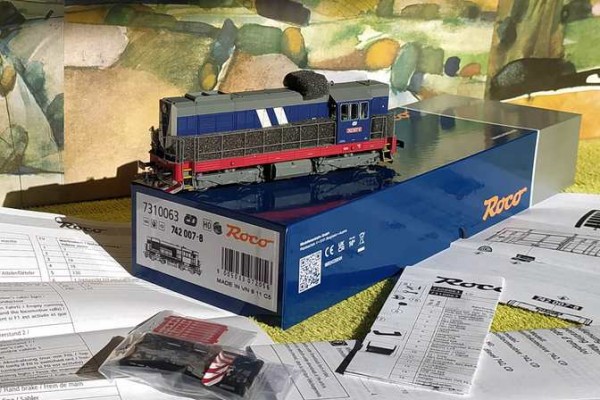

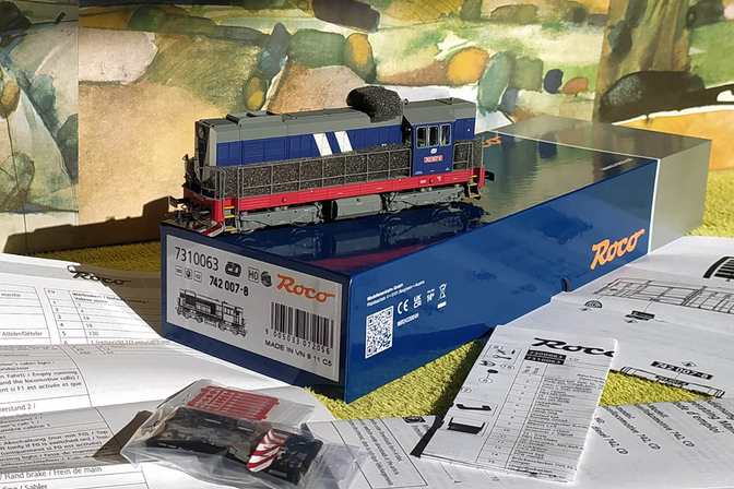

H0 DCCs bohumínský Kocour 742.007-8 čD  Roco 7310063:
Je to rovněž model roku 2025, a tak z výroby už obsahuje přepravní molitanové ochrany zábradlí ochozu a zranitelné střešní partie.
Vzhledem k modelovému roku 2025 byla výroba přesunuta z Rumunska do Vietnamu.
Takže opět již "MADE IN VN".
Subjektivní poznámka:
Po několika mých neblahých osobních zkušenostech z posledních let s modely vyrobenými a/nebo kompletovanými v Rumunsku říkám starý dobrý Vietnam. Přičítám to větší pečlivosti tamních pracujících a jakési (dosud ještě někde existující) stavovské cti a hrdosti na svůj um. Oni si ještě své vlastní práce a zároveň i práce pro druhé váží.
Hmotnost modelu je 357 gramů (provedení digitál s ozvučením),
a stejně jako u ostatních Roco Kocourů je pojezd modelu poměrně hodně tichý.
Při malých rychlostech a vypnutém zvuku je víc než převody a motorek slyšet slabý bzukot dekodéru (asi mikrovibrace keramických kondíků - s frekvencemi ve slyšitelném pásmu). Ale není to nic zásadního nebo vyloženě rušivého.
Existují i mnohem více bzučící, "skřípající" a "povrzávající" dekodéry. Myšleno NE přímo u Roco Kocourů, ale v některých jiných typech modelů - a také i od dalších výrobců, nejenom v modelech Roco.

Pro Petra Klemse:
V případě tohoto modelu Roco Kocoura (ve čtvrtek zakoupený výprodejový fungl nový kus) jsem se s tím taky setkal - jejich vlastní firemní spřáhlo jim v jejich vlastní firemní šachtě drží jen tak, aby se neřeklo. Spíš jenom třením, než že by spolehlivě "zaklapla harpuna".
(lze myslím potvrdit zjištění-konstatování kolegy JarPi, a zřejmě by mohl zafungovat i Alesonův návrh, pokud je problém mj. i v délce kostky)
Dokonce při přejímce nového modelu - nikdo krom Roco ho ještě neměl v ruce - leželo jedno z originálně osazených očkových (třmenových) spřáhel volně v krabičce. Bylo vypadlé ze šachty.
Ale malá kapka vodou ředitelného disperzního lepidla (i po zaschnutí poměrně snadno uvolnitelného), jak o tom mluvil Michal Šuhajda, to rychle a jednoduše napraví a přitom udrží spojení spřáhlo-šachta v rozebiratelném stavu.
