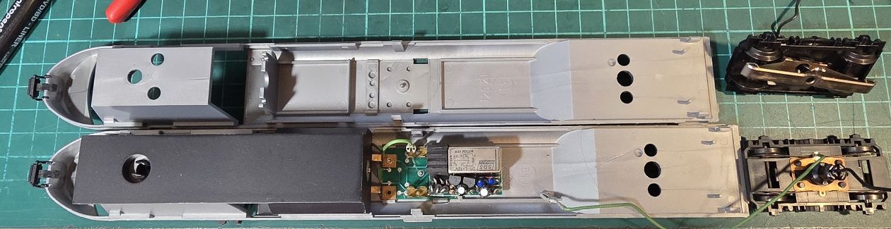

No a tohle je uvnitř:
Bohužel u posledního vozu není na podvozku s lyžinou sbírání z kol
Nevadí mám je v zásobě.

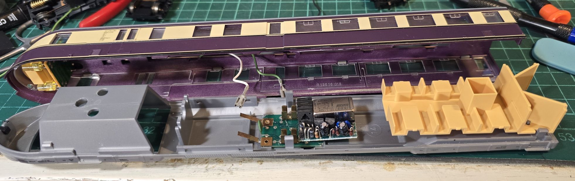

Ještě jedna věc na střídavém modelu - zkrácený vnitřek hospody - u DC modelu je ten díl interiéru až k prostředním dveřím

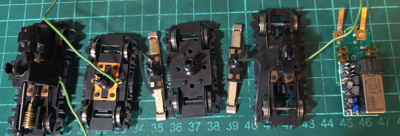

Příspěvekod Zdenek Valter » pát 13 bře, 2026 2:45 pm
Ještě poznámku - všechna dvojkolí jsou vodivá - tedy tak jako tak nepoužitelná a pro mne bezcenná.
Vyjma osy na nahnaných nápravách.
Ty použiji při přestavbě - nalisuji správné disky.

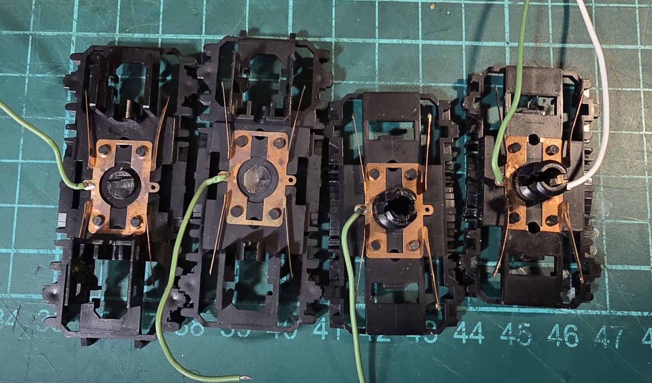

Ještě na jednu důležitou věc jsem přišel sběrací plíšky jsou na podvozku jeden kus.
Proto pozor při konverzi z AC na DC !!!
Na DC verzi vpravo jsou spojovací můstky přerušené a každá část má svůj přívod ;-)
