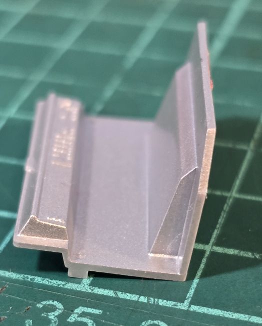

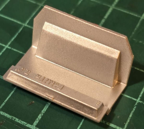

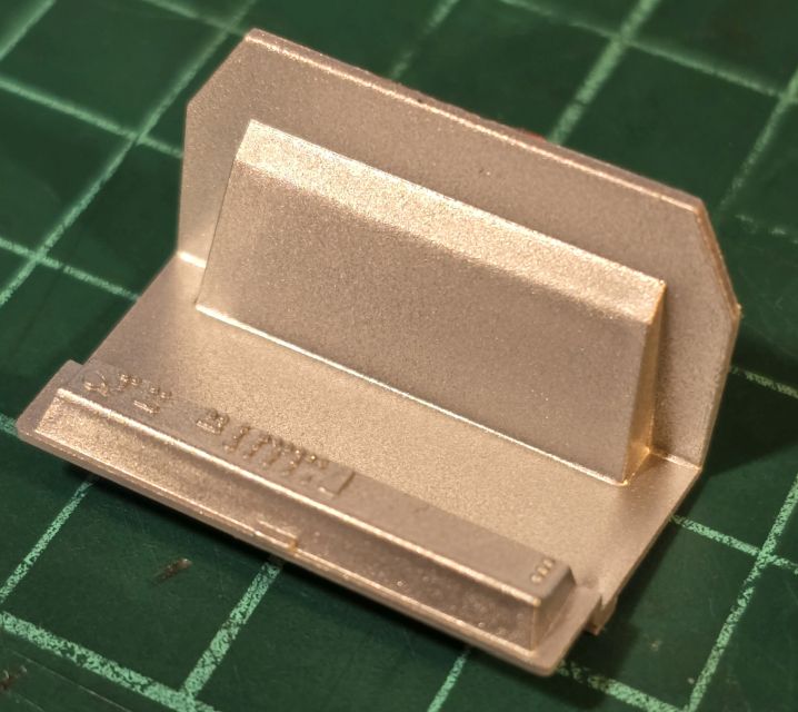

Tak jsem narazil na další problém - je ale řešitelný už proto, že ROCO úprava svítí na stanovišti a přístrojové desce.
Bude nutné vytisknout nové stanoviště, které by mělo být usazené v rámu a ne v karoserii.
Puvodní stanoviste
Puvodní stanoviste

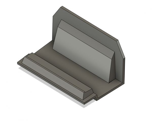

Tady je základ pro modelování nového stanoviště

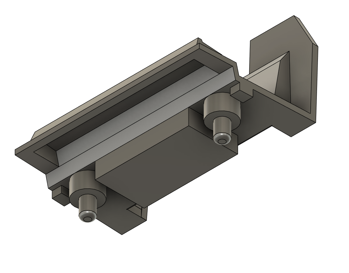

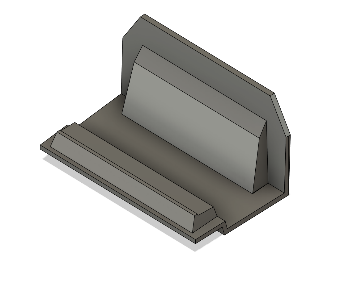

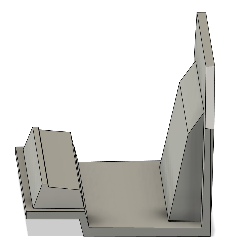

A zde je první návrh (zatím bez naznačených přístrojů) s oporou v rámu.

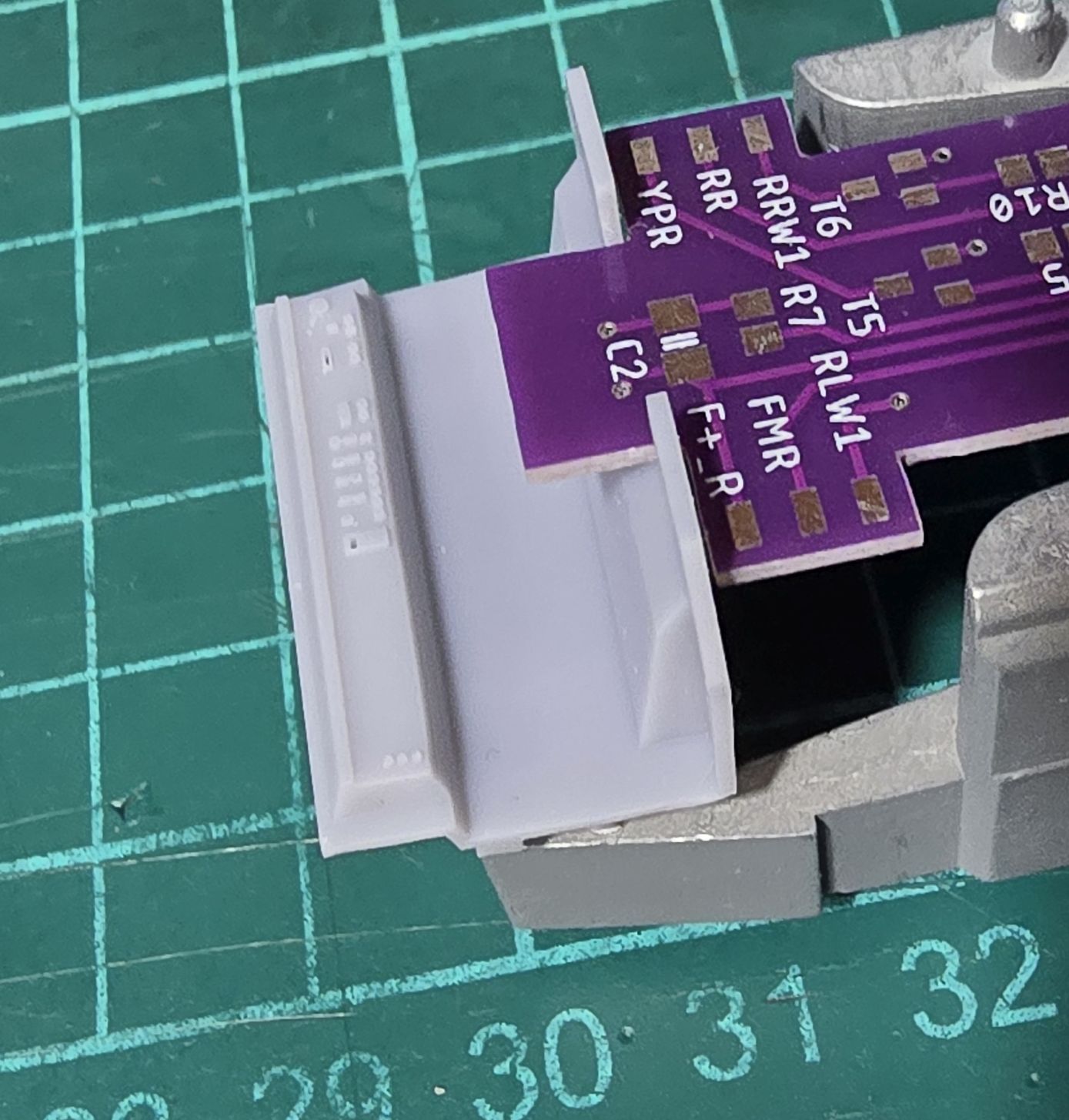

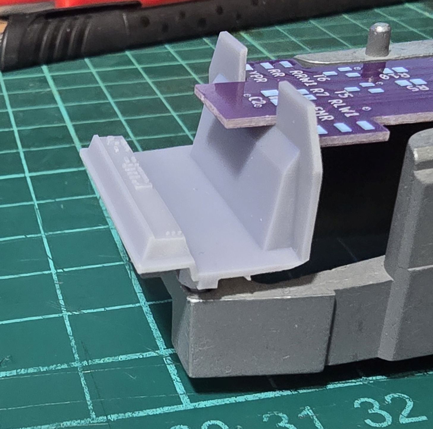

Příspěvekod Zdenek Valter » čtv 05 bře, 2026 10:46 am

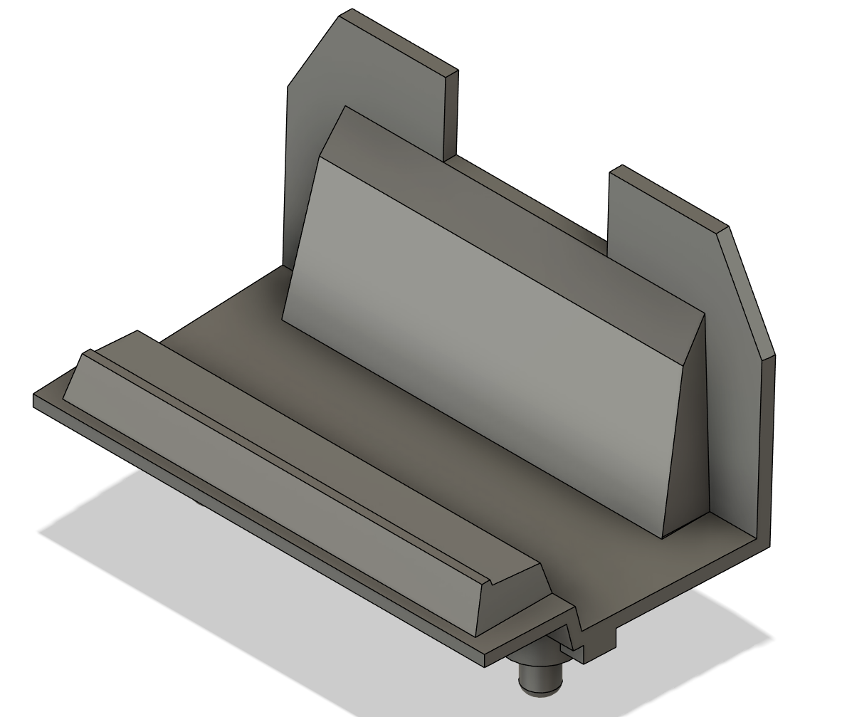

Opět mírný pokrok v mezích zákona....
Tady první vzorek - ještě to chce drobnou úpravu.
